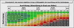

Irgendwo flog hier mal eine Tabelle rum, da ging es um Neigung von Panelen. Laut dieser war der Ertrag bei waargerechter Montage sehr hoch, irgenwas zwischen 80 und 90%. Lohnt sich da das Nachführen?

Registriert seit: 25.05.2008

  #165
Alt 18.12.2022, 16:13
