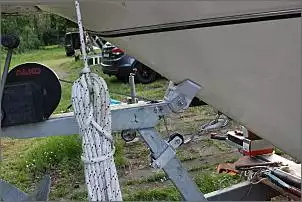

"Hier ging das ganz easy. Seit gestern schaue ich ganz anders auf die original Harbeck-Rollen. (Da die Achsen deutlich dicker sind, konnte ich sie eh nicht gegen Stoltz tauschen.)
Also schön auf die letzte Kielrolle ausgerichtet:
Es hätte alles so schön sein können.
Aber leider gibt's wieder eine Hürde. Ich kann den Windenstand nicht an das Boot ranschieben:
Gude Hans,
hinten liegst du viel zu dicht am Ende. Wenn du mal eine Vollbremsung machen musst und das Boot dabei 5 cm nach vorne rutscht, dann liegt es hinten nicht mehr auf.
Oder wenn mal der Windenstand verstellt wird und man zu weit nach vorne zieht, dasselbe Problem.
Ich lasse immer 15 - 20 cm hinten überstehen. Also schieb oder ziehe es etwas nach hinten und richte es danach aus. Den Windenstand würde ich dann in der Höhe kürzen lassen. Wenn du keinen Schlosser kennst,
kannst du ihn ja am 10.12. mitbringen, dann gebe ich ihm einem befreundeten Schlosser, der 2016 meine Maxum 2300 SCR gekauft hat. Markiere einfach, auf welcher Höhe die Windenauflage zukünftig montiert sein soll.
Oder schreibe das Maß auf. Man kann auch unten an der Auflage auftrennen, z. B. 10-15 cm kürzen und wieder aufschweißen. Dann bleibt oben alles wie es ist.
Insgesamt finde ich die Konstruktion mit der Winde am rechten Ende und Auflage an der senkrechten Strebe am linken Ende nicht ideal. Wenn man die Änderung am Windenstand oben vornimmt,
dann würde ich die Auflage für Buggummi und Winde mittig auf die senkrechte Stütze montieren lassen. Dann hat es weniger Knickmoment.
Oder gleich einen Neuen kaufen, welcher besser passt. Habe mal geschaut. Die kosten nicht viel. Winde hast du ja und Querstrebe könntest du ggf. auch wieder verwenden.

Weitere Alternative: die Winde an der senkrechten Strebe montieren, wie bei meinem derzeitigen Trailer. Und das Bugpolster oberhalb der Bugöse. Hat den Vorteil, dass man dann von der Bugöse runter ganz gerade einen Gurt spannen kann, damit der Bug nicht hüpft, wenn man durch ein Schlagloch oder so fährt.
Danach habe ich auch geschaut, aber nichts adäquates gefunden.
Was das Bremsen angeht:
Bei mir wird auch nach hinten abgespannt.
5cm nach vorne rutschen darf und wird nicht sein.
Bei DER Last auf den Rollen möchte ich die schon gerne direkt unter dem Spiegel haben und nicht 10cm davor.
Motor/Antrieb hinten machen immerhin einen erklecklichen Anteil am Gesamtgewicht aus.

Ich weiß ja jetzt nicht, wie das bei dir aussieht, aber mein Motor sitzt mit seinem Fundament nicht in der Mitte auf dem Kiel. Die Motorfundamente sitzen links und rechts vom Kiel, ungefähr da, wo die Langauflagen sind. Da ist die Position der Kielrolle nicht so wichtig. Mag sein, dass das bei Doppelmotorisierung anders ist.

Hallo Roland,
ist bei Hans genauso wie bei dir. Er hat ja auch nur einen Motor und ob Singleprop oder Duo-Prop ist für die Position egal.
Hallo Hans,
die wenigen Zentimeter machen bei DER Last gar nix. Dadurch verändert sich der Knickmoment des Rumpfes vollkommen unerheblich. Aber ist auch egal.
Irgendwann kurbelt vorne mal einer etwas zu arg oder man gibt mal etwas zu viel Schub, wenn man das Boot auf den Trailer fährt und dann ist der Rumpf hinten vor die letzte Rolle gerutscht.
Dann geht es erstmal wieder zurück ins Wasser freischwimmen lassen und wieder rauf auf den Trailer... Alles schon gesehen...

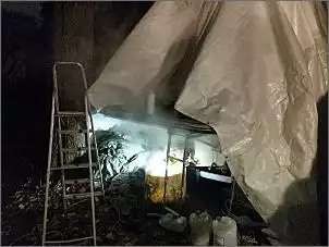

Gestern habe ich es zeitlich dann mal geschafft einzuwintern.
(Kaum am Bootsplatz angekommen bin ich nochmal nach Hause gefahren - Spülohren vergessen.)
Ich hasse es einzuwintern. Kalt und nass draussen, dazu die Kleckerei und Spritzerei, das Rein- und Rausklettern. Es gibt echt angenehmere Arbeiten.
Zudem sieht mein Antrieb aus wie Sau. Habe abder keine Zeit und keine Lust zu putzen...
Name:	2022-12-07 Einwintern 001.jpg
Hits:	113
Größe:	78,2 KB
ID:	975136 Klicken Sie auf die Grafik für eine größere Ansicht
Name:	2022-12-07 Einwintern 002.jpg
Hits:	104
Größe:	97,7 KB
Dann zog auch noch die Dampfwolke unter die Plane in's Boot. Da war echt Sauna und die Instrumente sind beschlagen.
Name:	2022-12-07 Einwintern 003.jpg
Hits:	93
Größe:	51,6 KB

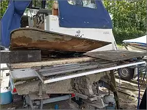

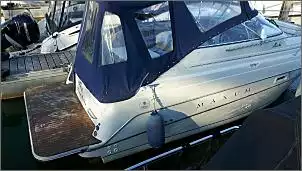

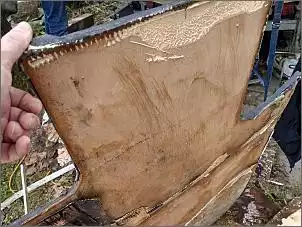

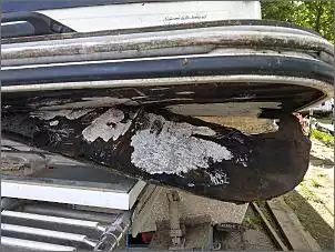

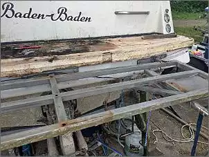

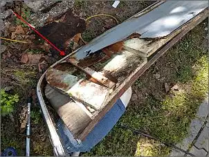

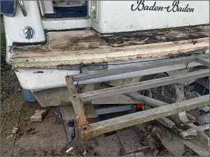

Per Traktor rausgeslippt mit dem im Juni gekauften Trailer, das Boot war zum ersten Mal darauf. War klar, dass das nicht auf Anhieb passt. Das war aber nicht das Problem.
Anhang 972167
Der rote Pfeil markiert die Betonbrüstung.
Vermutlich dort bin ich mit dem ausschwenkenden Heck hängen geblieben.
Der Kollege, der hinten schauen sollte, hat geträumt...
Anhang 972168
Nun gut, ist halt passiert.
Boot abgestellt.

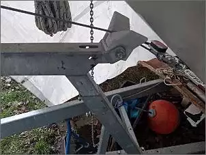

Aber ich habe mal wieder über mein Windenstandproblem nachgedacht.
Zuletzt war ich total darauf fixiert, das Seil müsse oben laufen und der Bugpuffer darunter sein.
Dafür - so mein festgefahrener Gedanke - wollte ich eine solche Bugstütze kaufen.
Die gibt's mit verschiedenen Rastermaßen (40mm, 60mm, 120mm). Mein Stahlprofil ist aber 70mm x 70mm. Habe angefragt, keiner wollte was individuelles bauen.
Zum Glück.

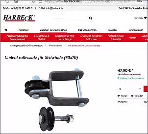

Denn ich bin kurioserweise direkt auf der Herstellerseite meines Trailers - bei Harbeck - fündig geworden.
Die bieten doch tatsächlich für genau mein Problem die fertige Lösung an:
Name:	2023-02-08 Windenstand.jpg
Hits:	68
Größe:	76,9 KB
Das entspricht exakt dieser Lösung:
Zitat von omis-fan Beitrag anzeigen
Ich hab das bei mir mit zwei Umlenkrollen gelöst
Anhang 974659
Nur eben, dass ich mir das nicht selbst basteln muss sondern für einen Fuffi maßgeschneidert vom Hersteller bekomme.
Der Windenstand von Harbeck selbst ist dafür vorbereitet und hat die notwendigen Aussparungen:

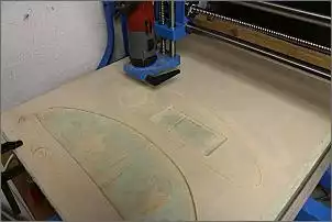

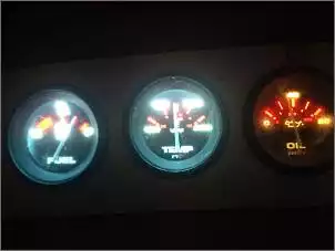

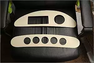

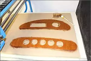

Ich habe mein Armaturenbrett noch einmal neu gemacht.
Zum einen war ich mit dem Weich-PVC nicht so recht zufrieden. Das ist recht schmutzempfindlich. Einmal mit einem Fettfinger draufgetatscht geht das nicht mehr weg.
Dazu eben auch die Farbe weiss. Hat mich so im Nachhinein irgendwie doch abgetörnt.
Und ausserdem war die Funke in meiner Wahrnehmung nicht exakt waagerecht.
Ich habe es um 3° ccw gedreht (bzw. die Ausschnitte gelassen und die Aussenkontur um 3° cw gedreht; relativ zueinander kommt's auf's gleiche raus).
Gefräst aus 4mm Sperrholz, im 2. Versuch gespiegelt, da die untere Schnittkante die sauberere war.
Und zum Schluss gebeizt im Farbton "Teak".

Bis auf den Funke-Ausschnitt nun oben halt und die Instrumentenfarbe.
Aber ansonsten ist der originale Farbton schon irgendwie gefälliger muss ich mir eingestehen.

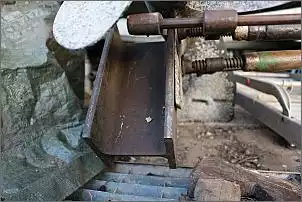

Zum einen habe ich die Umlenkrollen am Windenstand montiert.
Da der Haken nicht durch die Öffnung passt, musste ich das ganze Drahtseil abwickeln, lösen und rückwärts wieder montieren. Alles in allem problemlos und - Dank Harbeck - eine saubere Lösung in meinem Sinne:

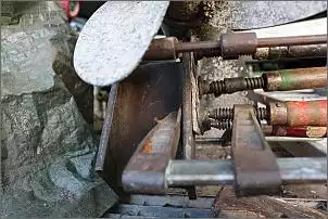

In der Werkstatt unseres Vereins gewühlt und ein Stück Doppel-T-Träger gefunden. Den habe ich dann mit mehreren Schraubzwingen angebracht:
Name:	2023-05-04 Finne 001.jpg
Hits:	92
Größe:	131,7 KB
Das hat sich als ideal herausgestellt.
Er ist schwer und Dank der Trägheit ein gutes Widerlager. Und er ist aus Metall und hat gut Wärme abgeleitet.

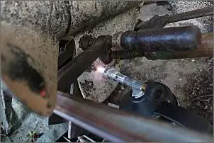

Denn ich habe die Finne im Bereich des Knicks mit dem Gasbrenner erhitzt:
Name:	2023-05-04 Finne 002.jpg
Hits:	93
Größe:	101,1 KB
Dabei habe ich immer eine Hand am oberen Bereich der Finne gehabt; oben wurde sie nicht mehr als handwarm. Unten an der Spitze hingegen so heiss, dass ich da nicht anfassen konnte. Aber nicht so heiss, dass der Lack irreparabel gelitten hätte.
Die erhitzte Finne habe ich dann gerade geklopft (mit dem größten, dass ich zur Hand hatte - einem kleinen Handbeil...). Das ging überraschend einfach und leicht, nach drei oder vier leichten Schlägen sah das direkt so aus:
Name:	2023-05-04 Finne 003.jpg
Hits:	105
Größe:	111,7 KB
Dann mit weiteren Schraubzwingen verspannt und abkühlen lassen:
Name:	2023-05-04 Finne 004.jpg
Hits:	90
Größe:	118,6 KB
Und zum Schluss ist sie wieder gerade und man sieht ihr das Malheur gar nicht mehr an.
Name:	2023-05-04 Finne 005.jpg
Hits:	84
Größe:	110,1 KB
Ich bin happy und zufrieden.

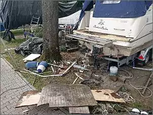

Am vergangenen Samstag war ich destruktiv unterwegs.
Ich habe massive Zerstörung angerichtet!
So sah das Heck der Maxum aus:
Hits:	124
Größe:	71,1 KB
Mit dem Nutzwert der vergrößerten Badeplattform war ich super zufrieden.
Die Optik? So lala. Oberfläche ging so, aber die gerade kantige Form ist jetzt nicht so die Augenweide.
Da ich obendrein schon festgestellt hatte, dass das Holz drunter rottigen Eindruck machte, habe ich bereits letztes Jahr eine passende Laminierform gekauft: https://www.boote-forum.de/showthrea...8&#post5305928
Letztes Jahr habe ich den zeitlichen Aufwand noch gescheut und das Boot lag ja zudem die Saison im Wasser.
Drum habe ich mich jetzt dran gemacht, wo es abends länger hell ist.

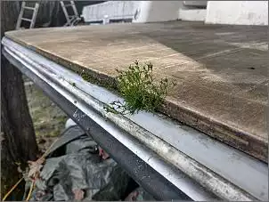

Trotz Plane im Winter entwickelte die Badeplattform (im weiteren Verlauf kurz: BPF) schon ein Eigenleben.
Man beachte auf diesem Bild die ZWEI Scheuerleisten in dreckig-weiss und in schwarz:
Name:	2023-05-06 BPF 004.jpg
Hits:	111
Größe:	110,5 KB

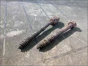

Das naheliegendste war, zuerst mal alle Schrauben zu lösen. Bei 2 von 6 ging das, der Rest ist einfach abgerissen.
Vollkommen verrostete Stockschrauben mit Muttern waren da verbaut:
Name:	2023-05-06 BPF 005.jpg
Hits:	114
Größe:	96,5 KB
ID:	985013 Klicken Sie auf die Grafik für eine größere Ansicht
Name:	2023-05-06 BPF 006.jpg
Hits:	101
Größe:	129,0 KB
ID:	985014 Klicken Sie auf die Grafik für eine größere Ansicht
Name:	2023-05-06 BPF 007.jpg
Hits:	94
Größe:	147,1 KB
  #166
Alt 08.05.2023, 09:06
Chili Chili ist offline
Beiträge: 8.805
22.122 Danke in 7.144 Beiträgen

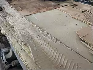

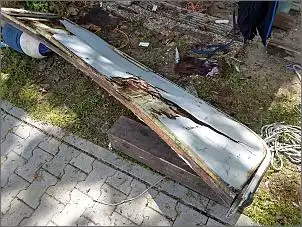

Die abgerissenen Schrauben boten natürlich keinen Widerstand mehr, so dass ich die ganze Plattform anheben konnte und mir der erste Rotz entgegen fiel:
Name:	2023-05-06 BPF 008.jpg
Hits:	95
Größe:	141,1 KB
ID:	985016 Klicken Sie auf die Grafik für eine größere Ansicht
Name:	2023-05-06 BPF 009.jpg
Hits:	94
Größe:	141,5 KB

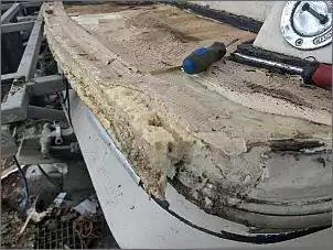

Das Weisse ist übrigens keine Klebemasse oder so, das ist irgendetwas organisches, Schimmel vermutlich.
Ich hatte keine Ahnung, wie die Plattform aufgebaut ist, aber plötzlich konnte ich eine fette Platte nach hinten herausziehen.
Die lag - unterlegt mit Plexiglasstreifen!! - auf der Edelstahlkonstruktion und besteht von oben nach unten aus einer ca. 40mm starken Multiplexplatte, ca. 40mm Styrodur und einer dünnen Sperrholzplatte (grau kunststoffbeschichtet? gestrichen?).
Name:	2023-05-06 BPF 010.jpg
Hits:	92
Größe:	199,9 KB
ID:	985018Klicken Sie auf die Grafik für eine größere Ansicht
Name:	2023-05-06 BPF 011.jpg
Hits:	83
Größe:	200,6 KB
ID:	985019 Klicken Sie auf die Grafik für eine größere Ansicht
Name:	2023-05-06 BPF 012.jpg
Hits:	80
Größe:	155,7 KB

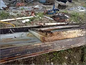

Diese Platte saß hinter der originalen BPF quasi auf Stoß, die Lücke war mit Bauschaum gefüllt.
Oben drauf lag dann eine zweiteilige Auflage aus Sperrholz über die gesamte Tiefe. Letztes Jahr dachte ich noch, das seien Teakstreifen, verklebt mit Sika.
Tatsächlich ist es aber wie gesagt eine durchgehende Platte mit gefrästen Nuten, die mit Sika gefüllt waren. Da hat sich mal jemand viel Mühe gegeben (aber nur hier):
Name:	2023-05-06 BPF 013.jpg
Hits:	89
Größe:	162,3 KB
ID:	985021 Klicken Sie auf die Grafik für eine größere Ansicht
Name:	2023-05-06 BPF 014.jpg
Hits:	86
Größe:	198,5 KB
ID:	985022 Klicken Sie auf die Grafik für eine größere Ansicht
Name:	2023-05-06 BPF 015.jpg
Hits:	92
Größe:	135,0 KB
  #167
Alt 08.05.2023, 09:17
Beiträge: 8.805

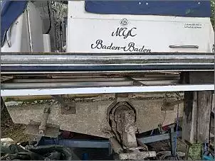

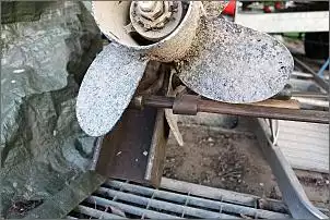

So sieht das Heck jetzt aus.

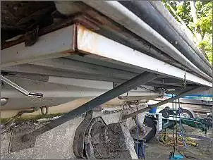

Die Edelstahlkonstruktion möchte ich dran lassen, die ist wirklich solide und in gutem Zustand.
Name:	2023-05-06 BPF 016.jpg
Hits:	113
Größe:	165,2 KB
ID:	985024 Klicken Sie auf die Grafik für eine größere Ansicht
Name:	2023-05-06 BPF 017.jpg
Hits:	99
Größe:	146,8 KB
ID:	985025 Klicken Sie auf die Grafik für eine größere Ansicht
Name:	2023-05-06 BPF 018.jpg
Hits:	106
Größe:	188,0 KB

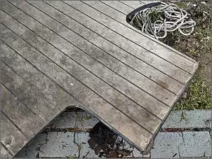

Ich habe vor, meine GfK-Plattform so zu gestalten, dass sie auf der Konsole ruht.
Auf der originalen BPF war die ganze Lage unter massivem Einsatz von Silikon verklebt, wobei die unterste Sperrholzlage abgerissen war und kleben blieb:
Name:	2023-05-06 BPF 019.jpg
Hits:	98
Größe:	128,2 KB
ID:	985027 Klicken Sie auf die Grafik für eine größere Ansicht
Name:	2023-05-06 BPF 020.jpg
Hits:	96
Größe:	96,3 KB
Ich habe da schon begonnen herumzuprokeln,
das wird eine kaxx Arbeit, die BPF von der Grütze zu befreien.
Da, wo das Silikon weg ist, kommt die gut erhaltene Oberflächenstruktur zum Vorschein.
Zwischenfazit:
Ich vermute, dass füher mal nur die massive Multiplexplatte auf der Konsole ruhte als angedübelte Badeplattform mit Stufe und Spalt zum Rumpf.
Drum herum war die schwarze Scheuerleiste.
Später hat dan jemand die Styrodur-Lage untergebaut und mit dünnem Sperrholz abgeschlossen. Mit den Plexiglasstreifen wurde das dann auf die richtige Höhe tariert, der Spalt zum Rumpf mit Bauschaum geschlossen und die Decklage mit Silikon draufgeklebt.
Und zudem wurde die zweite Scheuerleiste als optischer Abschluss um die Styrodurlage angebracht (mit reichlich Edelstahlschrauben in das Styrodur!).
Ausblick:
Jetzt geht es an's Herstellen der GfK BPF.
Ich überlege, das in einen eigenen Thread auszulagern.
Gewichtsmäßig waren das insgesamt bestimmt 50kg, die ich da jetzt weggenommen habe.
