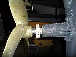

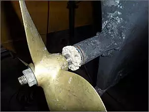

Also ich muss mich an dieser Stelle erstmal für eure vielen Antworten bedanken
Ich freue mich ja das ich ein Boot gekauft habe das läuft. Aber die Wartungsarbeiten sind schon völlig anders.
Da taucht auch gleich die nächste Frage auf:
Opferanode auf der Welle. Ist angefressen ( soll sie ja auch ).
Hält die noch eine Saison oder neu ?

Da ist nicht mehr viel zu opfern Neu!
Wenn Du schon im Winterlager bist, die Anode erneuerst, d.h. den Propeller abnimmst, würde ich auch gleich in das Ruderlager einen Schmiernippel einbauen. Sehe ich ganz anders als justme. Kein großer Aufwand und an Kosten. Wenn es ausgeschlagen ist, wird es erheblich teurer.

mache es gleich neu, wir reden hier von keine Unsummen
und wer weiß wo Ihr noch so rumschippert
https://www.edelstahl-niro.de/zinkan...-c-50_103.html
aber bedenke in welchen Gewässer Du mehr unterwegs bist.
Also wohl kein Zink außer zum BF oder Urlaub an der Ostsee

Also auf jeden Fall neu.
Einsatz fast nur binnen ausser etwas Nord- und Ostsee im Urlaub.

Du könntest auch zusätzlich eine Opferanode vor die Propellermutter schrauben - und wenn man das nur als weitere Sicherung macht, um den Prop nicht zu verlieren
Wenn Du schon im Winterlager bist, die Anode erneuerst, d.h. den Propeller abnimmst, .
Muss der Prop überhaupt ab wegen der Anode?
Sind das nicht 2 Halbschalen?
es sind Halbschalen

Opferanode für die Welle aus Aluminium ist bestellt.

Welches Material hast du genommen? Zink oder Aluminium?

Aluminium scheint für uns die beste Wahl zu sein.
