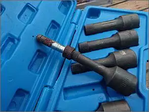

Heute Abend war ich nochmal für einen Versuch am Boot. Ich habe sämtliche Nüsse und Bits mit allen erdenklichen Profilen hergenommen, die auch nur irgenwie annähernd von der Größe rein zu prügeln waren. Bis hin zum 10mm Schlitz.
Dazu Schlagschrauber mit 1/2 Zoll Antrieb.
Und solange draufgehalten, bis die Nüsse im Kopf gedreht haben. Die Schraube rührte sich nicht. Nur das Loch ist jetzt größer.
Ich habe jetzt das hier gekauft:
https://www.ebay.de/itm/184089988548 (PaidLink)
Das Set hat größere Größen als das erstere und ist recht günstig.

Die Linksausdreher sind angekommen: der 8er ist zu klein, der 10er ist zu groß. An der Lenkhebelschraube gibt's nichts Neues zu vermelden.

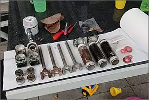

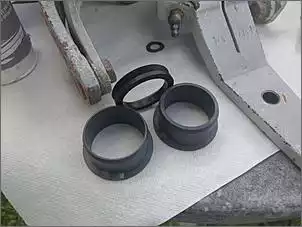

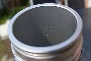

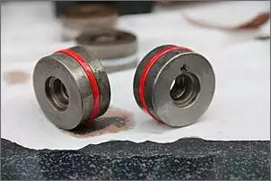

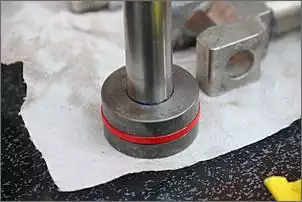

Nachdem ich meine Trimmzylinder auseinander bekommen hatte (ihr erinnert euch an die rote Rohrzange), hatte ich nun folgendes vor mir (rechts sind die Dichtungssätze zu sehen):
Name:	2021-05-17 Trim 003.jpg
Hits:	120
Größe:	123,1 KB
Zur Erinnerung: das Backbord-Zylinderrohr ist am Transom verblieben.

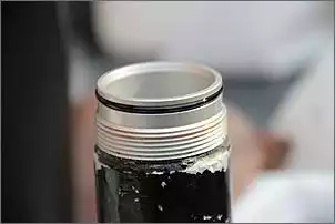

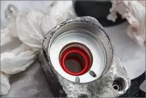

Die - vermeintlich - besten Teile habe ich dann hergenommen und ordentlich geputzt. Den Kolben neue Ringe verpasst, dem Zylinderrohr neue O-Ringe, der Zylinderkappe zwei neue Dichtringe/Abstreifringe und dann Kolbenstange durchgeschoben und Kolben - mit meinem geliebten Hylomar - aufgeschraubt:
Name:	2021-05-17 Trim 004.jpg
Hits:	81
Größe:	73,6 KB
ID:	922081 Klicken Sie auf die Grafik für eine größere Ansicht
Name:	2021-05-17 Trim 005.jpg
Hits:	76
Größe:	80,6 KB
ID:	922082 Klicken Sie auf die Grafik für eine größere Ansicht
Name:	2021-05-17 Trim 006.jpg
Hits:	71
Größe:	56,5 KB
Name:	2021-05-17 Trim 007.jpg
Hits:	71
Größe:	86,2 KB
ID:	922084 Klicken Sie auf die Grafik für eine größere Ansicht
Name:	2021-05-17 Trim 008.jpg
Hits:	65
Größe:	81,8 KB

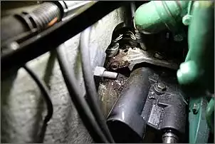

Am Boot selbst habe ich dann ATF aufgefüllt und mittels Trimmpumpe die Leitungen durchgespült, bis der milchige Siff weg war und reines rotes ATF floss:
Name:	2021-05-17 Trim 009.jpg
Hits:	79
Größe:	100,2 KB

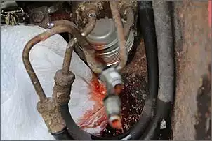

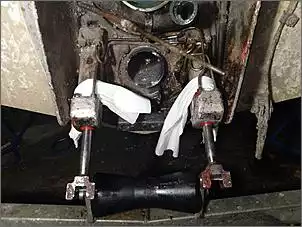

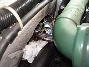

Dann flugs alles angebaut. Und dann wollte ich ein paar Mal hoch und runter trimmen zum Entlüften.
Pustekuchen! Völlig undicht:
Name:	2021-05-17 Trim 010.jpg
Hits:	80
Größe:	93,2 KB

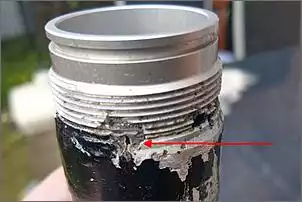

Nach langem Suchen habe ich die Undichtigkeit gefunden.
Innen trimmen und aussen kucken gleichzeitig war mir nicht möglich, deswegen hat's etwas gedauert.
Es hat sich herausgestellt, dass das schwarze vermeintlich am besten aussehende Rohr ganz winzige Mikro-Löcher hat. Die habe ich vorher einfach nicht entdeckt. Aussen war die Stelle unter schwarzem Lack verborgen. Unter Druck spritzte da das Öl lustig raus:
Name:	2021-05-17 Trim 011.jpg
Hits:	78
Größe:	52,2 KB
ID:	922088 Klicken Sie auf die Grafik für eine größere Ansicht
Name:	2021-05-17 Trim 012.jpg
Hits:	81
Größe:	74,1 KB
Also habe ich mein originales Zylinderrohr genommen, die neuen Dichtungen drauf und zum wiederholten Mal alles zusammengebaut.
Dann entlüften.

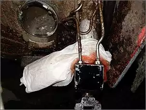

Verdammte Scheixxe - was stimmt hier nicht? Immer noch undicht!
Name:	2021-05-17 Trim 013.jpg
Hits:	80
Größe:	115,7 KB
Diesmal war es der rechte Anschluss der Hydraulikleitung!
Vermutlich war ich selber schuld. In meiner gefrusteten Hektik habe ich durch unsensibles (und evtl. schiefes) Reindrehen des Fittings den Alu-Dichtkegel in der Zylinderkappe beschädigt.
Boah, Alter! Ich war echt auf 180!!
Ich habe dann meine originale alte Kappe hergenommen (vorher war es eine der schwarz lackierten), habe die neuen Dichtringe mit viel Gefühl in diese Kappe umgebaut und wieder alles zusammengesetzt.
Heureka - diesmal hatte es dann alles auf Anhieb geklappt. Es ist dicht und funktioniert! Man kann die neuen roten Dichtungen gut erkennen:
Name:	2021-05-17 Trim 014.jpg
Hits:	108
Größe:	120,3 KB

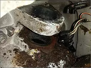

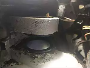

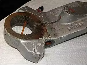

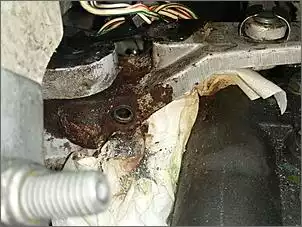

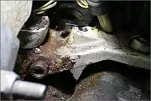

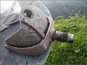

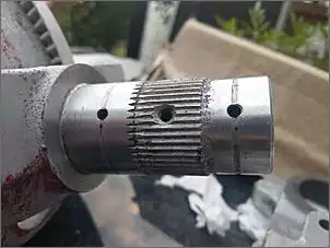

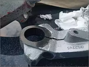

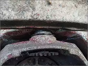

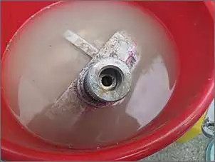

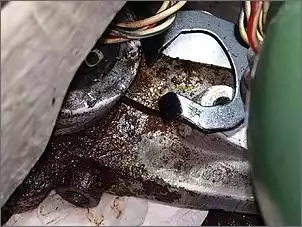

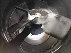

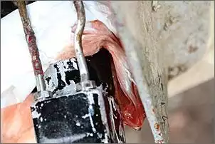

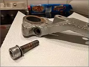

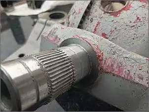

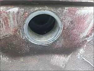

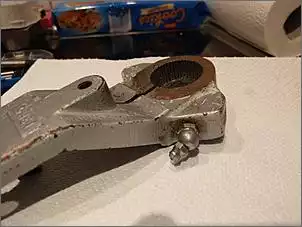

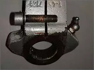

Am WE hatte ich bei Ebay einen Lenkarm gekauft und an diesem die Situation studiert. Schraube, Sackloch, Schraubenlänge etc.
Und ich habe erstmal gekuckt, wo der Schmiernippel eigentlich hinführt. Ich war davon ausgegangen, dass der Fett zu den Buchsen der Lenkgabel transportieren soll. Das Fett kommt aber aus einer Bohrung mitten in der Verzahnung.
Der Sinn erschließt sich mir nicht. Aber vielleicht hilft das (und ist evtl. sogar dafür gedacht), die festgebackene Gabel aus dem Lenkarm zu lösen:
Name:	2021-05-19 Lenkarm 001.jpg
Hits:	79
Größe:	89,8 KB
ID:	922235 Klicken Sie auf die Grafik für eine größere Ansicht
Name:	2021-05-19 Lenkarm 002.jpg
Hits:	75
Größe:	83,5 KB
Name:	2021-05-19 Lenkarm 003.jpg
Hits:	75
Größe:	103,2 KB
ID:	922237 Klicken Sie auf die Grafik für eine größere Ansicht
Name:	2021-05-19 Lenkarm 004.jpg
Hits:	84
Größe:	90,1 KB
Nach der Analyse frisch an's Werk.

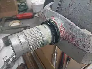

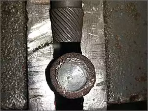

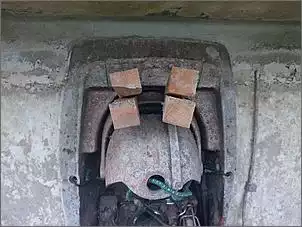

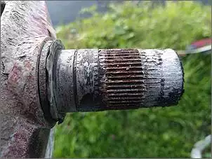

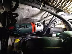

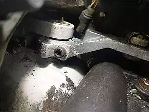

Unter wirklich beengten Verhältnissen habe ich mit 10mm HSS Bohrer (Baumarktware) den Inbus aufgebohrt. Trotz Edelstahl ging das erstaunlich gut:
Name:	2021-05-19 Lenkarm 005.jpg
Hits:	96
Größe:	108,0 KB

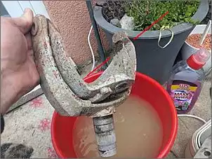

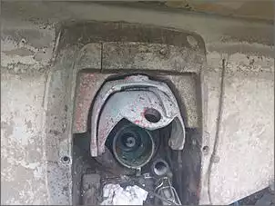

Und ehe ich mich's versah, war die Schraube mit dem 10mm Linksausdreher dann auch schon draussen. Hoppla, hä?
Ohne Schlagschrauber, nur mit Hebel und sanftem Druckaufbau war sie urplötzlich lose und liess sich locker rausdrehen.
Vermutlich hatten die 1,5 Wochen fast täglich Rostlöser sprühen einen gewissen Anteil daran. Egal, das Ergebnis zählt:
Name:	2021-05-19 Lenkarm 006.jpg
Hits:	100
Größe:	98,2 KB
Die Unterlegscheibe habe ich jedoch vermisst.
Ob die noch am Lenkarm klebt konnte ich nicht erkennen:
Name:	2021-05-19 Lenkarm 007.jpg
Hits:	95
Größe:	136,8 KB
Den Linksausdreher bekam ich nur aus der Schraube wieder heraus, indem ich selbige in den Schraubstock spannte:
Name:	2021-05-19 Lenkarm 008.jpg
Hits:	87
Größe:	145,9 KB
Tja, so einfach kann das manchmal sein.
Da es gestern aber auch schon wieder 21:30 Uhr war, habe ich an dieser Stelle aufgehört.
Heute Abend evtl. werde ich mich dann der Gabel widmen.

Die Lenkgabel hat oben drei "Löcher", dort soll die Pampe von dem mittleren Loch über den Schmiernippel verteilt werden... die verstopfen leider gerne.
Ich habe oben aufgebohrt, die Gänge gereinigt und mit einem selbst geschnitzten Plastikstopfen wieder verschlossen

Und genauso derb ging's bei mir weiter, um die Lenkgabel aus dem Lenkarm raus zu ziehen.
Mit der Erfahrung von vor 10 Jahren habe ich es direkt mit Zug versucht.
Anders als bei der 280er Gabel kann man bei der 290er ff. (DP-A1 bei mir) innen nicht mehr drauf hauen.
Vor zwei Tagen - als ich die Klemmschraube raus bekam - hatte ich direkt einen Schraubendreher am Lenkarm in den Spalt zum Spreizen gehämmert und zwei Abende dort Caramba eingejaucht, damit dieses doch bitte in die Verzahnung krieche.
Ich habe mir dann Holzkeile gesägt.
Das Beil sieht martialisch aus, war aber nur Hammer-Ersatz:
Name:	2021-05-21 Gabel 001.jpg
Hits:	76
Größe:	143,9 KB
So habe ich die Keile dann bereits gestern rein gehauen mit dem Gedanken, da Spannung drauf zu lassen:
Name:	2021-05-21 Gabel 002.jpg
Hits:	92
Größe:	121,5 KB
Heute Abend wieder gehämmert - und dann rührte sich was.
Name:	2021-05-21 Gabel 003.jpg
Hits:	82
Größe:	136,4 KB
Nicht, dass sie dann rausflutschte.
Nein. Ich musste tatsächlich bis zum Schluss nachhelfen.
Aber dann war es soweit:
Name:	2021-05-21 Gabel 004.jpg
Hits:	91
Größe:	139,6 KB
ID:	922461 Klicken Sie auf die Grafik für eine größere Ansicht
Name:	2021-05-21 Gabel 005.jpg
Hits:	94
Größe:	148,8 KB
Name:	2021-05-21 Gabel 006.jpg
Hits:	95
Größe:	115,1 KB
ID:	922463 Klicken Sie auf die Grafik für eine größere Ansicht
Name:	2021-05-21 Gabel 007.jpg
Hits:	102
Größe:	194,7 KB
Ich kann mit Worten nicht beschreiben, wie happy ich darüber bin.
Das ist der Punkt, wo ich um einen Motorausbau herum gekommen bin.
Jetzt kann ich über's lange WE in Ruhe putzen und an den Wiederaufbau gehen. Gefühlt ist die (erste) Talsohle durchschritten!

Ich habe gemerkt, dass ich einen Beitrag gar nicht veröffentlicht hatte.
Da waren Bilder drin, bevor ich den Lenkhebel lösen konnte.
Zeigt nochmal die Platzverhältnisse und das Einjauchen mit Caramba:
Name:	2021-05-10 Antrieb 080.jpg
Hits:	99
Größe:	96,1 KB
ID:	922846 Klicken Sie auf die Grafik für eine größere Ansicht
Name:	2021-05-10 Antrieb 081.jpg
Hits:	90
Größe:	116,2 KB
Name:	2021-05-10 Antrieb 082.jpg
Hits:	92
Größe:	97,5 KB
ID:	922848 Klicken Sie auf die Grafik für eine größere Ansicht
Name:	2021-05-10 Antrieb 083.jpg
Hits:	101
Größe:	112,2 KB

Aber Lenkarm und Gabel waren ja nun draussen.
Das Pfingst-WE gehörte der Familie, zwischendurch ging es nur mal an's Putzen.

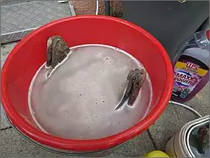

In einem 10l-Eimer war Wasser mit Bad-Reiniger sowie Oxalsäure-Pulver.
Gerade zum Entfernen von Rostspuren ist Oxalsäure wirklich gut.
Nach ein paar Stunden war grober Schmitz quasi von alleine weg - die rote Linie zeigt, wo das Wasser stand:

Danach nochmal andersrum hinein, anschließend im Detail geputzt, inkl. der Fettkanäle
(der Lenkarm ist der nachgekaufte):
Name:	2021-05-24 Antrieb 086.jpg
Hits:	82
Größe:	61,0 KB
ID:	922852 Klicken Sie auf die Grafik für eine größere Ansicht
Name:	2021-05-24 Antrieb 087.jpg
Hits:	91
Größe:	86,6 KB
Name:	2021-05-24 Antrieb 088.jpg
Hits:	84
Größe:	81,7 KB
ID:	922854 Klicken Sie auf die Grafik für eine größere Ansicht
Name:	2021-05-24 Antrieb 089.jpg
Hits:	81
Größe:	97,7 KB

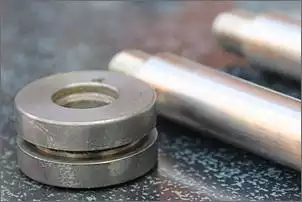

Pfingstmontag wdurfte ich Nachmittags mal 2h an's Boot sowie Abends am 20:30 Uhr wieder.
Im Transom habe ich die alten Plastikbuchsen rausgehauen, das ging schwerer als erwartet. Sämtliche Flächen geputzt, und teils mit 800er Mirka glattgeschmirgelt. Hier im Bild die Dichtfläche des V-Rings am Transom:
Name:	2021-05-24 Antrieb 090.jpg
Hits:	80
Größe:	131,1 KB
Auch die neuen Buchsen einzusetzen war ein ziemlicher Akt, insbesondere die obere. Grund: die haben eine Nase, die in eine Aussparung gehört. Eingepresst lässt sich die Plastikbuchse aber nicht drehen, so dass man von vornherein gut zielen muss. Das führte dazu, dass ich mit Endoskopkamera innen die Position prüfen musste, dann von aussen den Ring vorsichtig hochklopfen, innen kontrollieren, aussen klopfen...
So nin ich bestimmt 20x rein- und rausgeklettert, habe drei Versuche gebraucht bis die Buchsen korrekt saßen:
Name:	2021-05-24 Antrieb 091.jpg
Hits:	74
Größe:	89,4 KB
ID:	922857 Klicken Sie auf die Grafik für eine größere Ansicht
Name:	2021-05-24 Antrieb 092.jpg
Hits:	70
Größe:	67,7 KB
Den neuen V-Ring mit ordentlich Bootsfett auf die Gabel und die Gabel dann eingesetzt. Der Lenkhebel war hierfür schon in Position gebracht.
Ich habe vorher lange überlegt, wie ich das genau winklig treffe - war aber ganz simpel. Um den Lenkhebel mittig positionieren zu können habe ich ihn schlicht an der Motorglocke und deren Schrauben ausgerichtet.
Von aussen Gabel/Helm dann mittig eingeführt und es passte auf Anhieb.
Nach dem verbolzen der Anlenkung passte auch die in der Lenkradnabe enthaltene Ruderstandsanzeige direkt wieder:

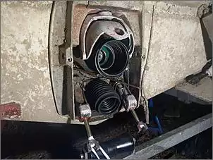

Um die Sache dann rund zu machen, habe ich gestern Abend gegen 22:00 Uhr noch die neuen Bälge auf die zuvor gereinigten Flansche montiert.
Ich habe auch hier die Flächen mit etwas seewasserbeständigem Fett eingeglitscht. Das erleichtert die Montage doch.
Da die Bälge eine Gummiwulst haben und die Flansche die entsprechende Rille, halte ich das für unkritisch - der Balg sollte mit angezogener Schelle nicht abrutschen können:

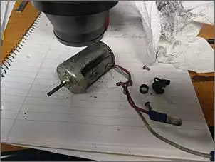

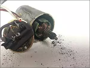

Und gleich noch ein Beitrag hinterher.
Der Blower war unglaublich laut und hat vor Schmerzen förmlich gekreischt.
Zudem musste ich ihn eh abschrauben, da er im Weg war zum Lenkhebel (schrieb ich vor einiger Zeit schonmal).
Er war saudreckig. Genau die schwarze Schmiere, die überall im Motorraum zu finden war (mutmaßlich Keilriemenabrieb).
Name:	2021-05-25 Blower 001.jpg
Hits:	73
Größe:	94,6 KB
Das Gehäuse ist verklebt und zerstörungsfrei nicht zu öffnen. Man kommt aber auch so ganz gut ran. Nach dem Abnehmen des Lüfterrads (kleiner Metall-Spannring klemmt den auf die Achse), kommt man an die zwei Befestigungsschrauben des Motors. Das Lüfterrad selbst geht wegen seines Durchmessers nicht raus:
Name:	2021-05-25 Blower 002.jpg
Hits:	75
Größe:	73,6 KB
ID:	922888 Klicken Sie auf die Grafik für eine größere Ansicht
Name:	2021-05-25 Blower 003.jpg
Hits:	72
Größe:	82,0 KB
Der Motor selbst kann nach dem Lösen zweier Schrauben einfach zerlegt werden. Die Kohlen sind runter, der Kollektor völlig abgenutzt:
Name:	2021-05-25 Blower 004.jpg
Hits:	71
Größe:	74,4 KB
Ich habe das Geraffel kurzerhand komplett entsorgt.
Jetzt nach einem einzelnen Motor dafür zu suchen (der in der Leistungsklasse dann auch 15,- EUR kostet) und den einbauen habe ich keinen Bock.
Ein neuer sauberer 3-Zoll-Blower kostet auch nicht die Welt.
Ob man bei Diesel einen Blower braucht? Keine Ahnung.
Der Petroleumtank für die Wallas ist dort ebenfalls verbaut, aber Benzindämpfe gibt's da auch nicht...
