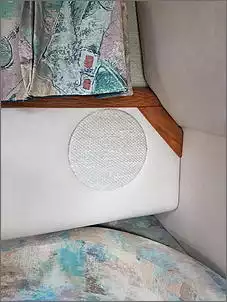

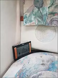

Zitat von nene Beitrag anzeigen
Bug und Salonverkleidung habe ich mal prophylaktisch abgenommen und den Dreck von 30 Jahren entfernt
Wie hast du das Bord abbekommen, möchte bei mir neue Lautsprecher verbauen
  #160
Alt 20.05.2021, 16:19
nene nene ist offline
Registriert seit: 05.07.2009
Ort: Nicht wichtig da inaktiv
Beiträge: 1.588
1.517 Danke in 769 Beiträgen
Kriegt man den Einhebelmischer noch bedient, so knapp wie der da drunter sitzt?
Der Mischer geht auf Maximum, hatte ich genau ausgemessen.
Bei Heiß steht er an der Verkleidung an, bei Kalt ist 1-2mm Luft.
  #161
Alt 20.05.2021, 16:35
Beiträge: 1.588
Ich denke Du meinst die Verkleidung vom Salon.
Links und rechts ist eine Schraube, die muß raus, dann sitzen im Ablagefach mittig noch 2 Schrauben an nem Aluwinkel.
Siehst Du wenn Du von unten in das Fach blickst.
Die Holzleiste oben musst vorher entfernen, die würde Dir das Kunstleder aufreissen beim abziehen vom Fach.
Vom Bug aus das Teil abnehmen, da hinten noch eine Holzleiste aufgenagelt ist und Dir diese das Kunstleder beschädigen würde. Ich haben nen Lappen an der Heckseite untergelegt.
Vorher muss aber die Rückrnlehne ab, die ist an der aussenseute von unten verschraubt. Bug und Heck ist ein Stopsel (Schraubenabdeckung) der muß weg, die Schraube raus und in dem gleichen Loch ist noch eine Schraube (sieht man fast nicht), die muß auch raus.
Aufwand Zeit: 10min
Schwierigkeit: simpel
Wenn Du das Seitenteil ab hast dann schneid den Himmelstoff soweit wie möglich zurück, hilft Dir wenn mal Wasser über die Luken oder Stoßleiste eindringt die Ursache zu finden.
Bei den beiden Luken machst ne kleine Nase nach unten, dann tropft das Wasser direkt an der Stelle ab und Du weißt sofort was Sache ist.
  #162
Alt 20.05.2021, 17:48
Benutzerbild von Sigi S.
Sigi S. Sigi S. ist gerade online
Registriert seit: 16.02.2002
Ort: Villach
Beiträge: 3.141
Boot: SeaRay 290DA
2.125 Danke in 1.474 Beiträgen
Ja, meine diese Verkleidung.
Die beiden Schrauben am Aluwinkel habe ich schon mal rausgeschraubt. Links und rechts habe ich keine Schraube gefunden.
Habe die 12V Steckdose abgeschraubt, da sieht man nach hinten in das Lautsprechergehäuse, aber da sehe ich keine Schraube.
Du meinst diese Leisten müssen weg und da sind die Schrauben?

Danke Bernhard, für deine Bilder.
Ich suche gerade vergebens die Schrauben.
Die mittleren Beiden sind gleich wie bei dir, nur links und rechts ist da keine
Hits:	52
Größe:	63,3 KB
ID:	922507Klicken Sie auf die Grafik für eine größere Ansicht
Hits:	55
Größe:	65,8 KB
Noch dazu ist da alles so fest, es bewegt sich keinen Milimeter

Kann sein das es bei Dir von untrn mit der Rückenlehne verschraubt ist.
Siehst auf Bild 2 u. 4
Oder evtl. über den Schrank der Bugkabine und der Unterflurkabine.
Die Rückenlehne hatte ich noch nicht ab, aber ich denke da werde ich suchen.
Weder im Schrank noch in der Heckkabine ist eine Schraube zu sehen.
Werde das nächste mal eine Endoskopkamera mitnehmen und mal das Lautsprechergehäuse genauer ansehen.
Der Aluwinkel ist auch so wie bei dir verschraubt, also innerhalb des Gehäuses (sieht man auch am Bild oben)
