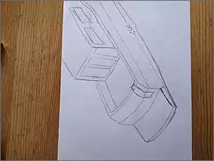

Jetzt bitte keine Diskussion über Maßstäblichkeit, zu viele oder zu wenig Fenster,
oder das die Schrägen nicht stimmen, weiß ich alles selber.
Der Sinn meines Gedanken sollte jedoch verständlich sein.
Das wird auch keine Badeleiter, sondern ein Durchgang, mit in den Rumpf integrierter Treppe. So der aktuelle Plan.
Gruß Frank

Wie wäre es wenn die Vorwände mit ziehen würdest und dadurch auf einer Seite die Treppe integrierst ?

Na ja die Scheer-und Kimmgänge braucht man nicht unbedingt komplet mit hochziehen,statt dessen u.U.gefällige Handläufe aus Relingsrohr können da optisch einiges bewirken,zumal man auch ein paar solide Dinge braucht um das Entenklo mit einer Persenning abdecken zu können wenn Liegezeiten ohne Besatzung angesagt sind.

....das mit dem Entenklo hat mich jetzt ein wenig krübeln lassen was du damit meinst
Mit dem Hochziehen könntest du noch mal Staufächer schaffen können.

Damit meint Hein glaube ich, die „ Badewanne“ hinter dem Deckshaus.
Da sich der Rumpf nach achtern verjüngt, habe ich nur noch eine Breite von ca.2,5 m für die Plattform. Wenn dann noch die Seiten mit heruntergezogen werden, muss meine Frau den Wein im Keller trinken.
Hein, ich weiß jetzt nicht genau was du meinst, aber die Plattform soll doch einen Auftrieb erzeugender Körper werden.
Gruß Frank

Wielang soll deine Plattform achten werden?
Klar bei 2.50 wird enge mit einer Treppe an einer Seite .....
Glaub Hein meint einen Handlauf anstatt die Bordwände mitzuziehen in gestrakter Linie zubauen .... falls das mit dem Wein und Gleichgewicht mich mehr passt

Die Länge weiß ich noch nicht, das kommt beim machen. Es muss halt stimmig sein. Wenn es 1,5 m sind ist das schön, sollte das aber von den Proportionen nicht passen, wird sie vielleicht nur 1m. Ich halte da irgendwann mal eine Pappe, Brett oder ähnliches dran, und dann weiß ich wie es werden muss. Das hört sich wahrscheinlich völlig naiv an, aber ich habe ein recht Ordentliches Vorstellungsvermögen, das passt schon.
Schmidts, was meinst du mit Stauraum schaffen durch hochziehen? An Stauraum mangelt es mir nicht, da die AK unter dem Decksboden (Entenklo) ja Platz schafft.

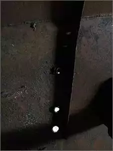

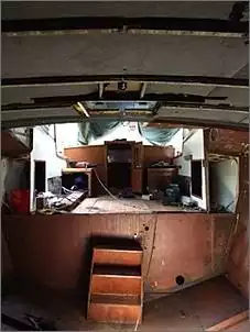

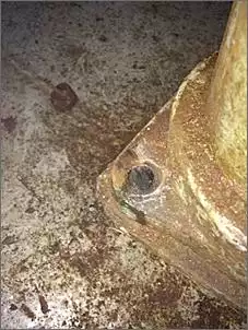

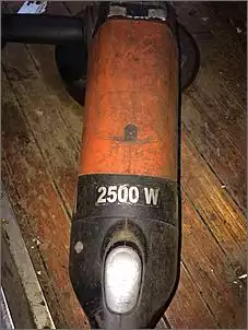

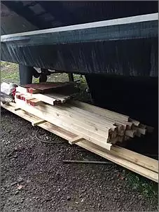

Seit ein paar Tagen denke ich darüber nach, wie weit der Rückbau sinnvoll ist um darauf wieder aufzubauen. Jetzt weiß ich es. Bis die Substanz wieder gut ist. Alles andere wäre rausgeschmissenes Geld. Außerdem habe ich so ein gutes Gefühl wenn ich wirklich alle Ecken gesehen habe.
Heute habe ich die alten Seeventile der Toilette und der Spüle abgeflext. Auch die Schrauben der Ruderlagerung sind ein Opfer der Flex geworden, da sie nicht mehr lösbar waren.
Steuerrad und dessen obligatorischer Schrank samt Sicherungskasten sind auch Geschichte. Bald gibt es nichts mehr auszubauen, dann sind die Ak und das Steuerhaus dran.
Habe aktuell das Problem Bilder einzustellen. Ihr seht ja wenn das wieder klappt.
Ach ja, die Heinzelmännchen ( mein Schwiegervater ) waren da, und haben wieder Material zum Einhausen vorbei gebracht.

'Von wo' ist denn das erste Foto?

Seeventile der Toilette in der V Koje.
