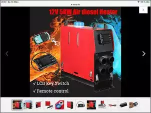

Servus Jürgen,
Warum nicht gleich sowas?
Lg
Robert
Hits:	166
Größe:	65,4 KB

Anhang 831838
es geht darum die Heizung Explosionsgeschützt in den Motorraum zu bauen ... nicht nur eine Heizung in ein Gehäuse zu verbauen

Servus Robert,
Bin mir nicht ganz sicher ob die Luftdicht ist
Lg
Jürgen

Zitat von Docrobby Beitrag anzeigen
Servus Jürgen,
Lg
Robert
Anhang 831838
Das Teil ist ziemlich sperrig. Im Motorraum wird das kaum unterzubringen sein, ist auch nicht Ex-geschützt. Und in der Kabine steht es ständig im Weg. Diese Heizung ist besser aufgehoben in Garagen oder wo sonst noch genug Platz ist.
