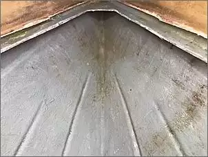

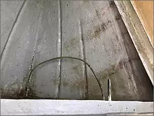

Heute habe ich den Wassertank inspiziert (muss gereinigt werden) und eine Wasserstandsanzeige eingebaut. Den Geber hatte ich schon länger hier liegen und als Anzeige wurde die alte Tankanzeige vom Benzintank verwendet.
Ein paar Kleinigkeiten habe ich noch erledigt, dann kam das Unwetter.
Neben einigen kleineren Dingen kommt als nächstes die Montage der Ankerwinsch dran.
Ist der Wassertank bei dir auch ein Teil der Spitze des Boots ?
Ich hatte meinen nach 23 Jahren aufgeschnitten und einen anderen Tank eingesetzt weil der Wassertank ja „nur“ gestrichen ist (ab Werk) und in den ganzen kleinen Dellen vom GFK sich alles mögliche sammelt.
Ich habe mich beim Frischwassertank auf Grund der Form für einen Durchflusssensor entschieden.

Meiner ist ebenfalls in der Bugspitze einlaminiert. Er ist eigentlich sauber, hat aber über den Winter etwas angesetzt (Stockflecken, Schimmel, ...?). Vielleicht hätte ich ihn gefüllt lassen sollen?
