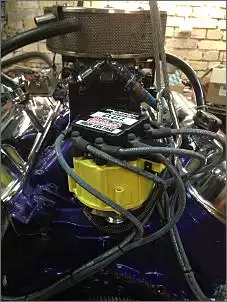

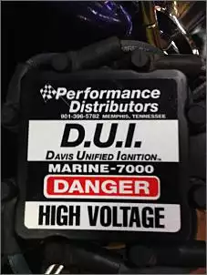

Ich hab bei mir sowas eingebaut. Nur Plus vom Zündschloss dran und Drehzahlmesser, fertig
Anhang 646017
Anhang 646018
Superteil inklusive alles, mechanische Zündverstellung reicht auch aus und gut für Elektrodenabstand der Kerzen auf rund 1,3 mm, Preise 3 -4 hundert Dollar, gibts nichts gegen einzuwenden,

Gekauft hab ich den bei Uwe Bindig ( Bindig Racing) in Grimma.
