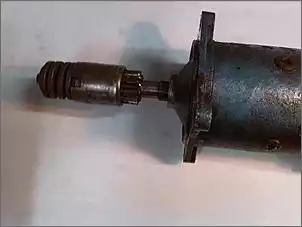

Hallo Sepp,
wenn du einen neuen Anlasser brauchst, könnte der hier passen.
Land Rover Serie 2a und 3
mit 2,25 Benzin Motor
Part.No.:RTC5225N
der Anlasser sollte passen
Gruß Bernd

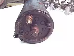

Hits:	33
Größe:	38,6 KB

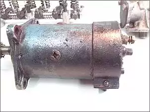

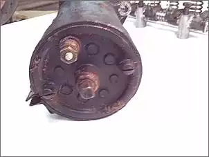

Hallo Sepp,
hier einige Bilder vom Anlasser der bei mir im See-Tiger verbaut ist.
Gruß Bernd

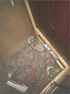

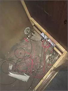

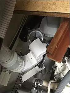

Servus Bernd, gibt es noch Bilder vom Umbau.
Gruß Ich
  #172
Alt 14.02.2021, 21:58
W.B. W.B. ist offline
Registriert seit: 18.04.2015
Ort: Aldenhoven
Beiträge: 271
Boot: Waterland 750
195 Danke in 169 Beiträgen
Hallo Sepp,
ja gibt es.
  #173
