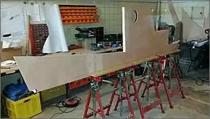

Heute war ein schöner Tag der Arbeit. Nach wochenlangen Vorbereitungen und der Herstellung von solitärem Kleinkram konnte ich eben gerade den Kiel zur Probe montieren. Nicht nur, das augenscheinlich alles passt: man hat zum ersten Mal den Eindruck, dass das irgendwann mal ein Schiff werden könnte [emoji9]
Hits:	185
Größe:	78,1 KB
Jetzt habe ich mir das Spargelessen verdient. Und morgen geht es weiter.
