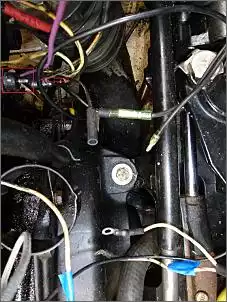

Tempfühler habe ich nur geschätzt.
Bilder vom Fühler:
Hits:	157
Größe:	115,3 KB
Sitzt aber wie gesagt von hintem am Zylinderblock.

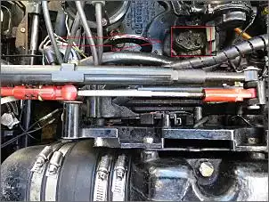

Und hier ein bild wo der fühler fehlt bzw. nur das unterteil noch vorhanden ist
Hits:	139
Größe:	136,4 KB
Motor Daten : MCM 4,3 Litre von 1990
Habe nur ein 1 Kreis kühlsystem
gruß Thomas

goec2468 goec2468 ist offline
Registriert seit: 20.12.2009
Beiträge: 7.149
5.043 Danke in 3.188 Beiträgen
Bilder vom Fühler:
Anhang 568601
Anhang 568599
gruß Thomas
Das kann man nicht sooo gut erkennen, aber ist das nicht der Öldrucksensor ?
Götz

  #170
Alt 15.09.2014, 23:01
Zeuss Zeuss ist offline
Registriert seit: 11.06.2014
Beiträge: 624
Boot: Bayliner 2255
64 Danke in 45 Beiträgen
so noch mal geschaut
Öldruckschalter für das MerCruiser Warning System
Das solll es sein.
dann werde ich mal schauen ob ich das "Warning System" überhaubt besitze
Jetzt fehlt nur noch das Teil auf der Ansaugbrücke
gruß Thomas
KP
Ein Öldruckgeber habe ich angeschlossen dafür habe ich ja auch eine Anzeige (für öhldruck)
wie oder was mache ich mit einem Öldrucksensor
gruß Thomas
Es gibt keinen Öldrucksensor, .... Götz meint den Öldruckgeber, der auf Deinem Bild zu sehen ist.
Der geht zum Instrument.
Der Öldruckschalter fürs Warnsystem sitzt Backbord unten am Block, nähe Ölfilter.
Auf dem anderen Bild, da könnte die Bimetallfeder für die Chokesteuerung gesessen haben, bevor einer auf E-Choke umgerüstet hat.
Gruß Alex
Gruß Alex
Danke Alex
