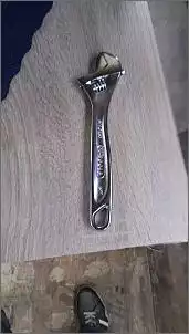

ID:	540487 the Bago. So wurde uns dieses Teil vorgestellt
