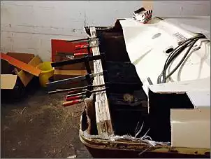

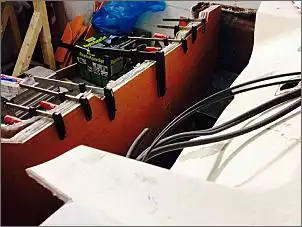

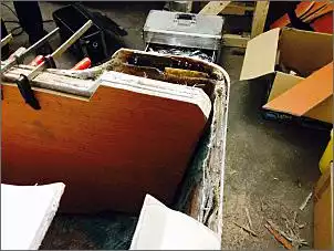

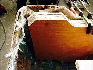

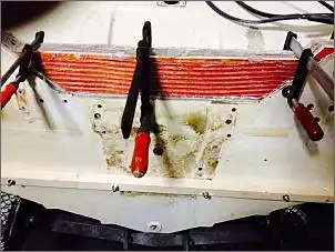

So heute den Spiegel eingepasst und morgen wird er verklebt.

Michel, was willst Du mit den beiden Hohlräumen zwischen GFK und Spiegel (außen) machen, die entstanden sind? Willst Du die noch zu machen? Bindest Du den Spiegel noch mittels Matte/Roving in die Seitenwand ein?
Wolfgang

Ja, es ließ sich einfach nicht genau so anpassen, das es komplett an den Seitenwänden anliegt. Nach dem verkleben will ich die Hohlräume mit Glasfaserspachtel zuspachteln und das ganze noch in die Seitenwände einlaminieren.
3 lagen sollen es werden:
400er Matte
650er Roving
400er Matte
Kann man so machen oder?

Da kannst Du aber spachteln, auweia .... Das mit den drei Lagen ist schon i.O., habe ich auch so gemacht. 15-20 cm in die Seitenwände gezogen, sollte das eine stabile Sache werden. Ich habe auch drei Lagen zwischen Spiegel und Boden laminiert. Wichtig wäre, dass Du im Übergang saubere Hohlkehlen modellierst.
Zum Spachteln habe ich mir aus Epoxydharz, Baumwollflocken und Mehl eine Spachtelmasse gerührt, damit ich große Zwischenräume gut ausfüllen konnte.
Gutes Gelingen.
Wolfgang

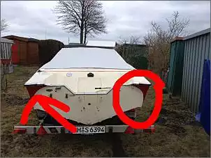

PS: Michel, meinen wir beide die selben Stellen?

Nein ich meine die Ränder innen zur Seitenwand. Diese werde ich zuspachteln.
Hits:	116
Größe:	82,8 KB
Die die du meinst waren original nur ausgeschäumt.
Ich werde die so lassen wie sie sind.
Michel
würd ich so nicht machen...
doppel die bereits hergestellten Spiegelplatte jeweils an den Seiten mit passgenauen Platten auf, bis die erforderliche Stärke (also der Abstand) enstanden ist...
messe dir am stehenden Laminat die "Rundung" aus und spachtel dir auf deiner Spiegelplatte eine Hohlkehle, so dass es hier auch einigermaßen passt...
du solltest die Spiegelplatte gut es geht vorbereiten...
sie sollte im Idealfall quasi wie ein Puzzlestück reinpassen damit sie in einem Stück mit dem äußerem Laminat verklebt werden kann...
Gr€€ts Stefan

Ich würde Dir empfehlen, die Zwischenräume von bestehendem Heck GFK und "neuem Spiegel" (http://www.boote-forum.de/showpost.p...&postcount=154 /rote Pfeile) ebenfalls aufzulaminieren um eine plane Fläche zu bekommen... Darauf dann den neuen Spiegel laminieren und seitlich gut 50 cm weit in die Seitenwände bugwärts auflaminieren.
Das ist etwas mehr Aufwand - bringt aber letztlich höhere Stabilität und Du musst da nie mehr ran!

Die Stärke bis zum Rand lässt sich leider nicht genau einpassen, da die Seitenwand des Bootes oben nach innen geht. Somit lässt sich die Platte nicht anders reinstellen.
Ich habe es schon mit einem befreundeten Bootsbauer besprochen. Er sagte das es gang und gebe ist, die Spiegelplatte etwa 1,5 cm kleiner zu fertigen als sie muss. Sie wird dann quasi schwebend eingeklebt, sodass sie weder die Seitenwände noch den Boden berührt.
Anschließend werden die Ränder zu den Seitenwänden und zum Boden hin sauber ausgespachtelt und dann verlaminiert.
Michel

den jungs hier geht es nicht um seitlichen anschlußstellen des spiegels, sondern um die hohlräume hinten am spiegel.
mich persönlich würden ja noch die alten laminatreste, -fransen und das gammelige holz in den seitenwänden stören.
aber sich hast du da auch deinen bootsbauer kontaktiert und das muß so...

  #161
Alt 27.12.2013, 18:19
Benutzerbild von schlummschuh
schlummschuh schlummschuh ist offline
Registriert seit: 10.06.2006
Beiträge: 1.112
1.319 Danke in 719 Beiträgen
ok, wenn auch kein holz ist, sondern "sicherheitseinlagen", sieht es für mich so aus als ob es da nicht hingehört, wenn man ordentlich laminieren will.
Hits:	168
Größe:	87,4 KB
der Sepp

Alt 27.12.2013, 18:35
Benutzerbild von Michel1991
Michel1991 Michel1991 ist offline
Registriert seit: 25.04.2012
Beiträge: 417
Boot: Fletcher Arrowbeau 170
158 Danke in 116 Beiträgen
Achso das Holz ist für die Scheuerleiste.
Und dient nur zur Verschraubung von ober und Unterschale.
Michel

Also, es geht tatsächlich um den Zwischenraum von neuem Spiegelaufbau und bestehendem, GFK ! Bitte schau das nochmals an! Im Anhang das Bild mit den Pfeilen. Wenn Du da einen konstruktiven Hohlraum schaffst, hast Du mit Sicherheit eine potentielle Schwachstelle "konstruiert"! Weshalb willst Du dieses Risiko eingehen? Das lässt sich mit etwas Geduld und einem (elektr.) Hobel - leihweise aus dem Baumarkt für 20.-€ - problemlos schaffen.
Füll das auf ( Aw100 Platte, laminiert wie den Rest des NEUEN SPIEGELS ) und lasse die letzte Lage der Glasfasermatten rund 50 cm in die Steuer- und Backbordseite laufen... Danach die neue Spiegelplatte einlaminierten, mit Hohlkehle versehen und nochmals rund 45 cm nach Steuer- und Backbordseite auflaminieren und Du erhältst ein statisch optimales Ergebnis...

Michel - es geht hier NICHT um den Raum zwischen Spiegel und Seitenwand - sondern um den Zwischenraum zwischen dem, was Du als neuen Spiegel reinhauen willst und dem HECK (Hinterwand) DeinesBootes auf der Linken und rechten Seite des zu erneuernden Spiegels... Bitte schau Dir -nochmals genau - die mit dem Pfeil markierten Hohlräume an, um die es hier geht!!
Angehängte Grafiken
Geändert von noni (27.12.2013 um 20:18 Uhr)

Sorry, ich dachte wir reden hier über die Stellen zur Seitenwand. Ich stand wohl aufm Schlauch.
Die waren auch original da und stammen von der Form des Hecks.
Hits:	181
Größe:	81,6 KB
Ab da wo es rot ist ist das Heck abgesetzt und hebt sich von dem Rest.
Original waren diese Stellen lediglich ausgeschäumt.
Die Fläche wo der Spiegel nicht anliegt ist etwa 15x10 cm groß.
Aber ihr habt recht da werde ich es noch leicht mit Holz unterfüttern und der form des Hecks anpassen.
Michel

Hallo Michel
Kein Problem - jetzt sind wir auf Kurs..
Bau das - wie Deinen Spiegel - mit AW 100 auf! Die letzte Lage
der Glasfasermatten gut 50 cm seitlich nach vorne ( Steuer- und Backbordseite ) in die Seitenteile einlaminieren! Mach Dir die Mühe - egal, auch wenns einen Tag länger dauert - Du profitierst über Jahre davon...
Vom Ausschäumen würde ich Abstand nehmen. Du stehst deshalb da, wo Du bist weil dies so gemacht wurde....
Guten Rutsch noch!

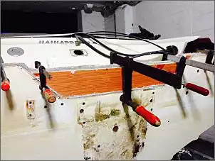

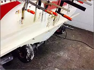

So Spiegel ist eingeklebt.
Die abstände am Heck werde ich ausgießen, da diese Rundungen haben und ich das mit Holz nicht hinbekomme.
Heute war ich bei AW Niemayer und habe Spachtel gekauft. V11 von Koch Chemie.
Die Packung war natürlich abgelaufen und teilweise getrocknet. Nun bin ich immer noch nicht richtig weiter -.-
Wie bekomme ich die Locher für das Widerlager am besten wieder zu?

Michel, ich hatte auch einige Löcher drin. Da habe ich nicht viel Theater mit gemacht: Mit einem großen Senker die Löcher konisch aufgeweitet. Durch den Kleber auf dem Spiegel waren schon kleine "Würste" durch die Löcher gedrückt.
Ich habe dann von außen lediglich die Löcher zugeschmiert und kleine Hügel draufgelassen. Nach dem Trocknen einfach geschliffen. Man kann natürlich auch noch eine Lage Roving drüberlaminieren ...

Ich hatte gedacht das ich Holzdübel in Polyester tauche und dann in die Löcher reinstecke.
Anschließend Spachteln.
Erstmal muss ich schauen wo ich morgen Spachtel herbekomme...

Michel, die Löcher sind doch lediglich max. 6 mm tief (Bootswand) ... oder reden wir hier von etwas Anderem? Warum willst Du da Holzdübel reinstecken?
Hast Du noch Harz zuhause? Dann mische Dir Deine Spachtelmasse selbst an. Gib Holzmehl oder einfaches Haushaltsmehl zu, bis die richtige Konsistenz erreicht ist ... und dann rein in die Löcher.

Ne, ich habe richtige durchgangslöcher in den neuen Spiegel gebohrt.
Man sieht auf dem Bild auch das Widerlager.
Die Löcher sind 8mm im Durchmesser. Es ist sehr schwierig da komplett luftfrei reinzuspachteln, deswegen ja die Dübel?!

So heute habe ich alles einlaminiert.
Sagt mal:
Die Böden die Links und rechts waren, müssen die wieder hin? Tragen die zur Stabilität bei?
Michel

Nächste Woche wird innen schonmal alles angemalt was nicht mehr laminiert werden muss.
Hat noch jmd ne Idee mit den Böden?
