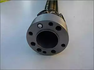

Du musst den Motor mit der Jetwelle fluchten. Also er muss nach vorn 3 grad ansteigen. Daraus resultierend wird unter dem Motor auch mehr Platz. Hast Du schon mal die Sache mit dem Jetgelenk gemessen? Du musst Dir ja auch noch einen PTO Adapter vom Motor zum Kardangelenk bauen.
Hits:	151
Größe:	65,4 KB
Hits:	192
Größe:	124,3 KB
Das kannst Du ja in der Länge etwas variieren. Wenn Du weiter weg willst musst Du halt auch eine Kardanwelle verwenden.
Die Jetwelle ist im Moment ausgebaut. Heute habe ich mahl den Bowl angebaut, und ein 1,5 m langes Rohr durch die beiden Lager geschoben.
Das Rohr wurde angepasst damit es spielfrei ist und genau die Richtung der Jetwelle hat. Da konnte man schon sehen das dieses Rohr etwas ansteigt.
Das werden wohl 3 Grad gewesen sein. Das war eine gute Möglichkeit die Einbau Lage für den Motor auszumessen.

Gestern und vorgestern hatte ich Hilfe von einem von einem erfahrenen Schweißer.
7 Rohre sind schon fertig und es fehlen nur noch 3. Diese Rohre wurden auch schon mit 6 bar abgedrückt. Das ging dann mit 2 Rohren gut und beim 3. ten Rohr hat es dann wieder geknallt.
Da ist wieder ein Stöpsel raus geflogen. Diesmal hat er nicht mein Schienbein erwischt und auch nicht das Boot. Aber der hat ein Loch in die Decke geschossen.
Das wurde mir dann doch zu gefährlich, so hab ich noch mal nachgebessert. Da dachte ich irgendwie an eine Sekt-Flasche.
Der Korken wird ja auch nochmal mit einem Bügel gesichert. So ähnlich habe ich das mit einem Flacheisen gemacht.
Das hat dann super gut geklappt.
Hits:	204
Größe:	75,5 KB
ID:	511891   Klicken Sie auf die Grafik für eine größere Ansicht
Hits:	229
Größe:	64,2 KB
