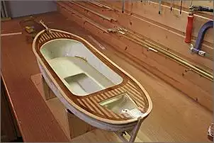

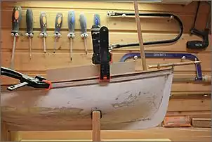

So. Rumpf ist gespachtelt und das Deck hat die erste Lage Klarlack bekommen
Hits:	19
Größe:	91,1 KB
Hits:	17
Größe:	59,0 KB
Hits:	25
Größe:	85,2 KB
Im Rumpf ist das Brett mit dem ehemaligen Süllrand verklebt.
Meine Fresse, ist der Rumpf krumm
Gruß, Jörg

Ich bin heute ein paar mal entgegen meiner Art verzweifelt. Der wahrscheinlich nette Opa, der diesen Rumpf gebaut hat, hatte wahrscheinlich keine Brille auf
Der gesamte Rumpf ist zwar sehr stabil, aber krumm wie eine Banane
Ich merke das jetzt, wo ich versuche die Aufbauten zu planen. Der Rumpf ist in sich verdreht
Das heißt, das Backbordeck ist etwa 1 cm niedriger als das Steuerborddeck
Der Kiel läuft bei einer Länge von ca 40 cm um 2 cm aus der Flucht
Ich zeige das morgen mal anhand von Bildern, auf denen die Mittelachse eingezeichnet ist.
Ist aber auch egal, in dem Dingen steckt jetzt schon viel Arbeit, und ich ziehe das jetzt durch.
Es macht aber auch Spaß, aus einem vermeintlichen Edelschrott zu versuchen noch etwas halbwegs vernünftiges zu bauen.
Für mich persönlich ist das auf jeden Fall spannender als ein Fertigbaukasten. Es lebe die Improvisitation
Gruß, Jörg

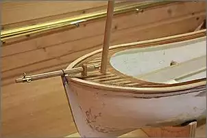

wie hast Du die Messingschiene an den Rumpf geschraubt .. kleine Löcher und dann mini Schrauben ? mit Gewinde und Mutter oder Holzschrauben oder ?? welche Breite hast Du genommen ?
Fahre nach her nach Bauhaus und kann ja schon mal was mit bringen !
Moin Karsten
Die Messingschiene hat die Maße 7 x 2 x 1000 mm und ist aus dem Baumarkt. Scheint eine gängige Größe zu sein.
Holzschrauben ( Schlitz ) 2 x 12 mm aus Messing. Zunächst die Schiene und den Kiel mit 1,5 mm gebohrt, dann die Schiene alleine nochmal mit 2,0 mm.
Zum Versenken der Schraubenköpfe habe ich einen 4,0 mm Bohrer genommen.

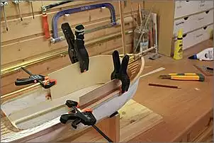

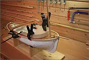

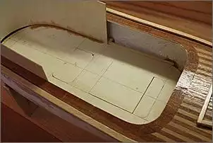

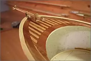

Anprobe für den Mast
Hits:	17
Größe:	97,4 KB
Hits:	17
Größe:	74,1 KB
Und Anprobe der Kajütseiten
Hits:	17
Größe:	81,2 KB
Hits:	16
Größe:	95,6 KB
Hits:	16
Größe:	92,4 KB
Die Anpassung der Seiten war eine ziemliche Fummelei. das Deck der Kajüte soll ja auch zu den Bordseiten hin ein gleichmäßiges Gefälle haben
Gruß, Jörg

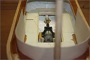

Mal kurz zum Thema Symetrie
Die Bleistiftstriche, auf die die roten Pfeile deuten sind die echte Mittelachse.
Man beachte, wie des Stevenrohr verläuft

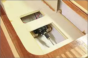

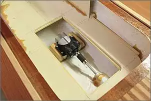

Der Motor sitzt auf seinem Fundament. Also kann der Boden bis auf zwei Inspektionsluken geschlossen werden.
Der Motor ist übrigens ein Graupner Speed 400 mit angeflanschtem Getriebe.
Die Übersetzung ist 3 : 1.
Damit sollte auch ein ordentlicher Messingpropeller in Schwung kommen, falls mal kein Wind weht
Hits:	22
Größe:	79,7 KB
Hits:	17
Größe:	70,6 KB
Hits:	22
Größe:	64,9 KB
Hits:	20
Größe:	78,8 KB
Gruß, Jörg
