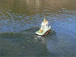

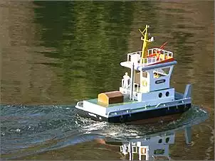

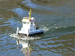

Heute war große Probefahrt
Alles funktioniert
Die Löschkanone spritzt ordentlich durch die Gegend, und auch das Neblhorn röhrt über den Teich
Ein paar Bilder......
Das Video kommt gleich

Kann es sein, dass die Aufbauten ein bisschen hoch und schwer für den Rumpf sind? Ich will wirklich nicht meckern, aber es scheint, dass sich das Boot unter ungünstigen Bedingungen auf´s Ohr legen könnte. Oder täuscht das nur auf dem Video und ist real eher harmlos?
Ansonsten macht der kleine Moppel eine echt gute Figur auf dem Wasser!!!!
Liebe Grüße
Jan
  #156
Alt 12.01.2013, 17:13
Benutzerbild von Mücke
Mücke Mücke ist offline
Registriert seit: 11.07.2010
Ort: Herford
Beiträge: 2.885
@ Dennis
Bei mir ist auch ein 600er Mabuchi verbaut. Läuft mit 7,2 V, und reicht völlig aus.
@ Jan
Du hast recht. Durch den Einbau des recht schweren Lautsprechers ist der Schwerpunkt nach oben gewandert. Bei engen Kurven unter Vollgas krängt der Kahn ganz ordentlich
Ich habe das ein paar mal auf kurze Sichtweite richtig provoziert. Er nimm kein Wasser aufs Deck über. Sieht aber schon schaukelig aus
Gruß, Jörg

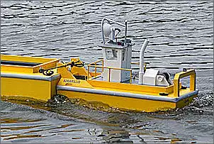

Wie ich bereits geschrieben habe, soll der TUG noch einen leichter für Transporte bekommen. Ich denke die ganze Zeit über eine flexible Ankopplung des Leichters an den TUg nach
Hier mal zwei Beispiele:
Hits:	33
Größe:	83,2 KB
ID:	417959 Name:  sw.jpg
Hits: 238
Größe:  68,2 KB
Hier wurden die Leichter klassisch mit Leinen am Schubschiff befestigt.
Ich suche eine etwas weniger frimelige Lösung
Die verbindung kann während der Fahrt ruhig starr sein. Iregdwas mit Einsteckprofil oder so......
HAT DA JEMAND EINE IDEE

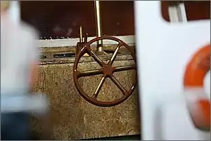

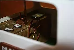

Aus ein paar Reststücken vom Kupferrohr noch ein Steuerrad gelötet....
Hits:	23
Größe:	55,6 KB
Hits:	25
Größe:	82,2 KB

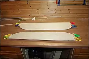

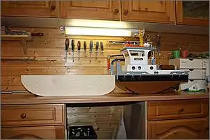

So ganz langsam fange ich mit dem Leichter an......
Die Bugform wurde streng nach den Gesetzen der Strömungslehre entwickelt
Hits:	22
Größe:	70,3 KB
So soll es werden.....
Hits:	25
Größe:	91,6 KB
Hits:	24
Größe:	67,4 KB
Gruß, Jörg
