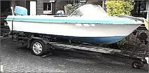

Der Motor hat "nur" manuellen Trimm. Aus meiner Sicht ist in der Mitte hinter dem Motor ein art Zylinder um den Motor leicht(er) anheben zu können. Fürs slippen soll der Motor hochgezogen werden und steht dann waagerecht. Zum fahren dann wieder herabgelassen werden. Welchen Hebel / Arretierung muss ich aber wie betätigen, damit der Motor sich wieder senken lässt?
Auf dem Foto kann man die Lackabschrabungen auf den oberen Hebeln (jeweils links und rechts vom Motor) erkennen. Ich vermute der mittlere einzelne Hebel ist um den Motor automatisch bei Grundberührung anzuheben?? Finde aber leider keine Infos, fehlen auch glaube ich die richtigen Suchbegriffe....

Ach ja das Bild:

das ist der doppel Hebel stimmts? Den benutzt man wenn der Motor nicht benötigt wird allso Motor hoch und dann den Hebel umlegen und der Motor bleibt komplett aus dem Wasser. Z.B. beim dauerliegen im Wasser. Für den Transport hast du es schon richtig gemacht mit dem Holz. Der andere Hebel müsste dann zum Trimmen des Motors ein. Dort gibt es bestimmt eine Stahlstange die man in verschiedene Löcher stecken kann jenachdem wie der Motor getrimmt sein soll.
Zu den Sitzen musst du mal bei Fiberline anrufen (www.fiberline-boote.de) und mal fragen was nur die Bank kostet bzw die Sitze.
Zum Boden der ist nicht komplett eben, aber es sieht auch nicht schlimm aus. In den Boden solltest nicht schrauben. Links und Rechts ist zwar noch teilweise ein Doppelterboden aber nicht überall. Und in der Mitte ist eine Luftkammer also ein Doppelterboden der verschlossen ist. Am besten du laminierst die Winkel auf.
Als erstes solltest du dich aber deine Lenkung widmen. Umbau auf Teleflex ist angesagt!
Und deine Sicherung auf dem Trailer ist auch nicht wirklich gut. Am besten zwei Spanngurte um das Boot einen vorne und einen hinten. Ich gehe dabei vorne durch die Klampe und dann um den Traiber. Das gleiche hinten. Dann hast du vorne am Bug eine Rolle die gehört da nicht hin. Dafür gibt es Buggummis (wird gerade im Forum verkauft), wobei die gelben besser sind als die schwarzen. In so ein Buggummi gehört das Boot denn mit der Winde gezogen und danach erst auf dem Trailer gesichert. Am besten dann noch eine Kette durch das Bugauge und der Öse am Trailer.
Sonst http://www.boote-forum.de/showthread...t=boot+sichern
und Hier http://www.ylb.de/ylb/bilder/ladungssicherung.pdf
-> Probier ich am besten mal im Trockenen aus, hoffe klemme mir nicht die Finger...
-> ich befürchte, dass der Kasten auf dem die b2b Sitze sind auch aufgeschraubt ist, sehe ich aber dann beim Umbau.
-> bin noch keinen Meter bis jetzt gefahren, was ist denn der Vorteil? Beim testen war die Lenkung auch leichtgängig
-> hmm der Vorbesitzer ist mit einem (!!!) Gurt über das Heck von Kroatien hochgekommen
Ich hatte mich an den Sicherungs-Hinweisen orientiert und das Boot gegen nach vorne wegrutschen (Spanngurt nach hinten durch Bugöse) und nach hinten durch den hinteren Gurt abgesichert. Meinst Du denn die Klampen würden das Boot nach vorne / hinten halten?
Ich habe noch einen Spanngurt in Reserve und würde Deinen Vorschlag umsetzen und die Sicherung vorne lassen. Was hällst Du davon?
Vielen Dank auf jeden Fall schon einmal für Deine Tips
- das klaptt schon
- bei mir ist ab Werk ein Winkel auflaminiert an dem sind die Sitze festgeschraubt
- die ist auf jedenfall sicherer und präziser
- Ich sichere mein Boot nicht an den Klappen sonder nutze die nur als hilfmittel gegen das verrutschen der Gutre dann gehe in einmal um das Boot rum. Ich ziehe quasi das Boot mit den Gurten auf den Trailer. Ich habe weiter hintern ein Foto von meinem Boot und Trailer. Sonst muss ich zu Hause mal nach anderen Fotos gucken. Nach vorne kann es ja durch das Buggummi und die Kette auch nicht.
