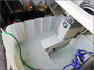

Habe nun aber noch eine andere Frage. Nach dem Winter haben wir nun den Impeller und den Saugschlauch am Z-Trieb getauscht. In unserem Spülbecken (siehe Bild, gefüllt bis zum Auspuff) wird aber kein Wasser angesaugt.
Woran könnte das liegen?

der verwendete Ansaugschlauch (mit Stahleinlage) hat mit einfachen Schellen nicht genug abgedichtet und somit dürfte hier Luft angesaugt worden sein (damit nicht genug Saugleistung).
Jetzt haben wir stärkere Schellen probiert - damit funktioniert die Ansaugung (müssen nur noch schauen, wie sich die Schellen da im sehr begrenzten Raum ausgehen)
