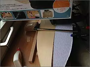

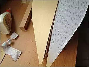

Hab die andere Seite drauf
Mir bereitet vorne Kopfschmerzen , da ist eine Lücke und groß biegen geht nicht
Kann ich einfach spachteln oder anders Füllern ?

Eigentlich soll sich der Spalt schliessen, wenn Du an der Mittellinie beginnend die Planke anlegst. Erst innen, dann aussen.
Ich habe aber schon geklebt - wie man sieht
Und zwar erst hinten , ich versuche es hinzubekommen
Dann kann ich morgen die Seiten teilen aus Sägen und dann kommt das Ding ab freue mich darauf schon
Via iPhone !
Es grüßt Flo
ist irgendwie nicht zu machen , vorne geht er runter
es hält aber , ich werd das einfach auf spachteln - am ende kommt eh Harz mit matte drüber , ich seh das nicht so tragisch es sei denn ihr bringt ein grund das ich es so sehen sollte
Es grüßt Flo

Ich habe einen Grund das anders zu sehen.
Wie war das mit dem Trockengang, zu dem ich dir geraten habe.
Erst alles ohne Leim fertig machen, Klammern usw. ich glaube ich habe dir sogar geschrieben wie du Klammern musst.
Ich habe dich in den Baumarkt geschickt um Wäscheklammern zu kaufen. Vielleicht weisst du jetzt warum.
Dein Rumpf muss symmetrisch sein und wenn du das schon geklebt hast sage ich dir, alles muss runter.
Deine Schiffe bekommen Fehler, weil du nicht nach dem Prinzip arbeitest wie es hier bei jedem Schiffsbau in Spantenbauweise beschrieben und 100fach fotografiert wurde.
Was jetzt schief geht, lässt sich nicht mehr reparieren.
Dass deine Seitenwand sich nicht biegen lässt, liegt daran, dass du nicht richtig geschliffen hast. Das ist gar nicht so einfach.
Manchmal ist ein mm hier und ein mm da schon ganz entscheidend.
Und ganz entscheidend ist beim Trockenlauf, wie liegt das Seitenteil auf den Leisten auf. Deshalb macht man den ja, damit man sieht wo noch was weg muss. Das wird angezeichnet und nachgearbeitet.
Du sollst hier nicht im Akkord bauen, sondern langsam, mit Überlegung und Geduld.
Liebe Grüße Andrea
