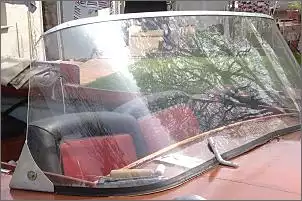

Standard Scheiben Rahmen
Zur Erklärung hab zwei alu Flacheisen genommen erhältlich im Baumarkt ,und der Scheibe oben und unten vorsichtig angepasst . Also das von der Innenseite und außenseite oben und unten diese immer als Paar zusammen gezwängt und in der ständerboormaschine gebohrt !
Dann mit zwingen an der Scheibe befestigt ausgerichtet und Scheibenkleister fixiert , dann mit dem accuschrauber die Scheibe Loch für Loch durchbohrt dabei von außen nach innen gegangen immer im Wechsel links recht.
Dann mit Holnieten vorsichtig vernietet unten dann den scheibengummi drüber gezogen und Scheibe verbaut am boot reicht erstmal bis ich gesund genug bin eine neue zu formen ist sehr stabile muss ich sagen somal meine ja zweimal komplett gebrochen war !Klicken Sie auf die Grafik für eine größere Ansicht

Mathias, jetzt kann ich mir das vorstellen, vielen Dank. Dann werde ich mal das Internet/die Baumärkte durchforsten.
Wolfgang
