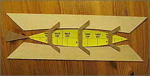

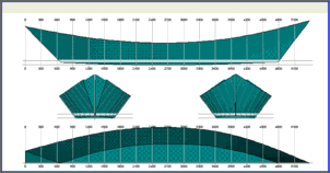

Hallo liebe Leute.
Es sind kaum ein paar Wochen vergangen und schon jucken wieder die Finger. Ich habe noch ein bisschen Kiefer Sägefurnier gefunden, groß genug um das Dory in Angriff zu nehmen.
Eins der schönsten Dories die ich bis heute im Netz gefunden habe, ist das 3 Sheet Dory (3SD) von der Hannus Boatyard Seite. Der Kerl hat es doch wirklich geschafft, die Einzelteile eines 5,4 Meter langen Ruderbootes in drei Platten Sperrholz zu quetschen. Dabei sieht das 3SD dem 1884 US Navy Dory verblüffend ähnlich.
Ich habe diesen Entwurf auf 3,4 Meter herunterskaliert, das Beiboot wird also 34 cm lang.
Die Einzelteile sind recht übersichtlich. Es handelt sich um drei Spanten, einen Spiegel, zwei Seitenplanken und einen Boden. Es ist alles schon ausgesägt und wird in den nächsten Tagen zusammengeklebt.
Hie kommen die Bilder vom original Riss und von den Einzelteilen.

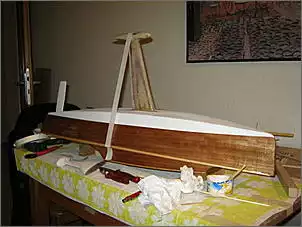

Hallo liebe Leute,

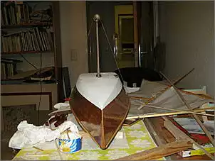

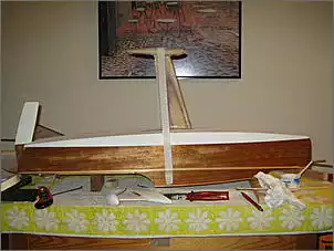

heute abend hatte ich endlich mal wieder etwas Muße zu Basteln. Wer es nicht mitbekommen hat, ich war jetzt zwei Monate damit beschäftigt, den Umzug meiner Freundin zu begleiten ... neue Wohnung komplett renovieren und einrichten, Möbel aufarbeiten, altes Haus ausräumen. Nebenbei habe ich auch noch einen neuen Job und mein Schiff aus dem Wasser geholt und eingewintert. Es ist echt erstaunlich, was man in einem Haus alles an Gerümpel lagern kann. Der Mann auf der Müllkippe hat mich schon komisch angeguckt, wenn ich mal zwei Tage nicht da war.
Aber heute war es endlich so weit. Der neue Kiel ist ja schon seit geraumer Zeit fertig. Ich habe ein bisschen Epoxy angerührt und den Kiel unter das Schiff geklebt. Ein kleiner Stahlbolzen überträgt die Kräfte in das Kielschwein innen im Schiff, damit das Epoxy nicht die ganzen Knickkräfte allein halten muss. Immerhin ist der Kiel nur 6mm dick.
Des bisherige Kielschwert mit der komischen Bombe war nur als ein Provisorium gedacht, damit das Boot sich nicht gleich auf die Backe haut, wenn es mal eine kleine Böe gibt.
Der neue Kiel ist ein richtiger Segelkiel und gibt dem Boot einen Tiefgang von etwa 25cm. Gleichzeitig ist er 70 gr leichter als das Provisorium. Insgesamt sollten sich das aufrichtende Moment und die Segeleigenschaften nochmals erheblich verbessern.
Morgen noch ein bisschen schleifen und Farbe sprühen und dann kann ich endlich wieder Modellsegeln. Wenn es Donnerstag nicht regnet, werde ich es ausprobieren.
Wo es jetzt wieder ruhiger wird und ich mehr Freizeit habe, geht es demnächst auch beim Spaßhobel weiter. Ich freu mich schon!!!!
So, hier kommen die Fotos.

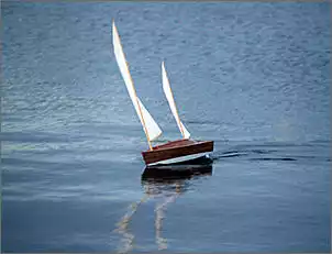

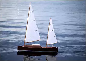

Standard Zwischenhoch!!!

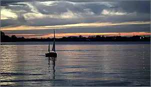

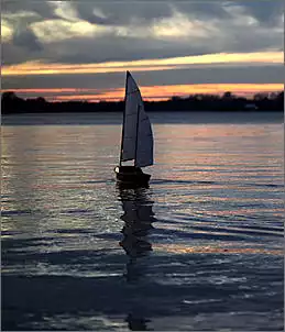

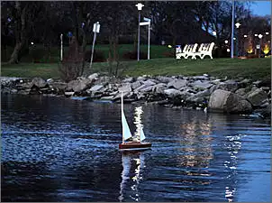

Hui, gestern war ein kurzes Zwischenhoch und es zeigten sich doch glatt ein paar blaue Stellen am Himmel. Ich habe gleich die Zeit genutzt um den neuen Kiel auszuprobieren. Es war zwar sehr windig, aber egal. Schließlich ist das ein seetüchtiges Küstensharpie und wasserdicht und keine offene Schüssel, daß gleich absäuft kann wenn es sich mal richtig auf die Backe haut.
Also, eine etwas ruhigere Ecke am See gesucht und los gings. Die Segel wurden auf Sturm getrimmt, flach und mit viel Twist, den Besan etwas loser in der Schot als das Groß. Der Kiel ist etwas leichter als das komische Provisorium und das macht sich gleich bemerkbar. Die Wasserlinie ist beim Segeln nwieder zu sehen. Die Segeleigenschaften haben deutlichst zugelegt. So viel Druck konnte das kleine Böötchen am Wind noch nie ab und raumschots fängt es fast an zu gleiten.
Zum Schluß kam noch richtig Abendstimmung auf ... Zeit für Fotos!!!!
