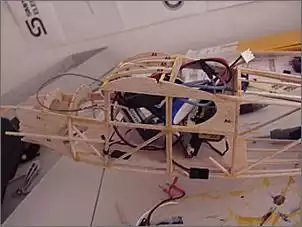

Hier ist ein Foto mit dem ganzen Zeug, das rein muss

Hi, Clemens... in dem Fall würde ich den Akku hinter den Motor so ziemlich mittig setzen (leicht Diagonal)... Ein Balsabrett rein Kleben und darauf den Akku, kannst Du ganz einfach dann mit Klett auf dem Brett befestigen...
Mußt Du aber schauen wie es dann mit dem Schwerpunkt ausschaut und ob Du da später noch leicht rankommst...

Meinst Du, es wäre ein Problem, wenn ich das ganze so verbaue, dass ich es nie wieder hinaus bekomme, ohne das Seidenpapier zu zerschneiden, das noch drauf kommt? Ich wünschte wirklich, Ihr wärt jetzt hier um das in Natura zu sehen - das ist alles so winzig und filigran ...
Du baust nen Lipo ein oder??? An sich ist es kein Problem, musst nur die Ladekabel nach außen bauen so das Du das Ladekabel direkt anschließen kannst... Aber beim Lipo habe ich so meine bedenken, der braucht eigentlich nen bisschen frische Luft beim Laden...
Kann mir schon denken das das alles zu klein ist, zumal das ding für nen Gummimotor ausgelegt ist...
Wie sieht es denn momentan mit dem Schwerpunkt aus?? Lege doch mal den Motor und den Akku etc. rein und teste den Schwerpunkt... Dann siehst Du wo Du ca. den Akku haben musst damit das passt...
Regler und Empfänger würd ich dann mittig unter der Tragfläche in den Rumpf bauen... Dann kannst Du die teile beim Schwerpunkt so gut wie Ignorieren da die sich genau auf der Hochachse befinden...

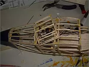

Eure Idee, erst den Schwerpunkt zu testen war perfekt - der Akku muss ganz woanders hin, als ich erst dachte
Hits:	152
Größe:	28,8 KB

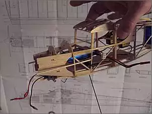

Hier sieht man ungefähr die Größe des Akkus und ein weiteres Hölzchen, das mir abgebrochen ist

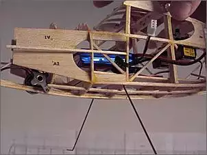

Der Deckel für die Servos und sonst noch was, ist jetzt gefertigt und drauf

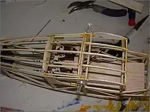

Schön saugend
Hits:	152
Größe:	35,2 KB
allerdings muss ich einen kleinen "Henkel" oben drauf machen, damit ich ihn hinaus bekomme, wenn alles mit dem Papier bespannt ist .
