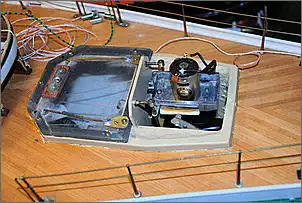

So, heut bin ich mal bei der Beleuchtung bei gegangen, da ja ziemlich viele Lampen nicht mehr funktioniert haben.
Musste den ganzen Kabel-Strang auseinander nehmen, da der liebe Erbauer da wo gelötet wurde nur ca. 5mm lange Litzen gelassen hat...
Also nach zwei Stunden neu verkabeln und verlöten funktioniert wieder alles einwandfrei...
Habe mir gedacht das ich vorne auf die Nase noch eine zweigeteilte Positionslampe montieren werde und habe diese sofort bestellt.

  #154
Alt 31.10.2010, 16:33
Registriert seit: 03.03.2009
Ort: nicht mehr im BF
Beiträge: 2.108
Hendrik,
ich glaube du solltest erst mal den SBF machen. Da lernst du auch etwas über Lichterführung.
Wo ist der Ironie-Smilie.
  #155
Alt 31.10.2010, 16:41
icheben82
