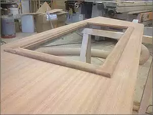

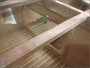

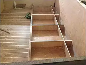

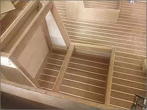

Wie vielleicht der ein oder andere schon weiß gibt es manchmal im Leben Situationen die alles andere relativieren. Nur aufstehen muss man wieder.
Ich hab grad noch n Haufen andere Arbeit in der Werkstatt, aber jetzt über den Winter will ich den Rest voll hinbekommen. Nein, ich werde
Bilder hab ich noch 1,2 alte/neue in ungeordneter Reihenfolge. Mittlerweile habe ich innen komplett grundiert. Bilder folgen. Nächster Schritt ist der Boden. Sitze und Rückbank hab ich als Rohlinge angefertigt, da muss ich jetzt schauen wie es mit dem Polstern wird. Vielleicht hat mit jemand einen Tipp für nen kompetenten Fachmann im Raum Stuttgart/Heilbronn?
Es wird, versprochen

  #155
Alt 12.12.2012, 13:45
Benutzerbild von Rebell25R
Rebell25R Rebell25R ist offline
Registriert seit: 02.04.2008
Ort: Bodensee
Beiträge: 1.354
Boot: Rebell 25 R
1.067 Danke in 642 Beiträgen
hi...
hab ichs irgendwo überlesen? mit was für holz baust du denn?
sieht auf jeden fall tip top aus! hast du stundenmäßig ca. zusammen geschrieben wie lang du schon daran arbeitest?
grüße

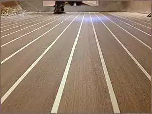

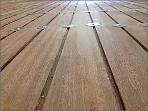

Standard Es geht langsam weiter...
Hits:	138
Größe:	68,0 KB

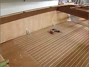

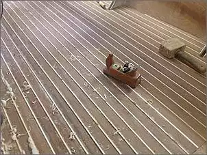

450 Schrauben
Hits:	150
Größe:	93,7 KB

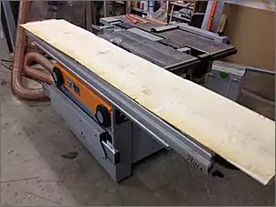

Meter machen. Zum Glück lässt sich Ahorn leicht hobeln!
Hits:	162
Größe:	63,7 KB
Geht doch, oder
Gruß Tobi
screwed, blued & tattooed
  #158
Alt 03.05.2013, 13:23
Benutzerbild von Warmduscher
Registriert seit: 20.06.2005
Ort: Oberbayern
Beiträge: 2.998
Ja das geht so.
Naja, sagen wir es geht sehr gut. Um nicht zu sagen hervorragend.
So eine Decksfläche wäre in matt sehr schön wie man sieht. Wie wirst Du sie beschichten (habe den Trööt nicht durchgelesen) ?
W

Moment, erst dachte ich Du machst das Deck aber das ist ja der Boden?! Alter Schwede!

Ja, da werden die Hühneraugen an den Füßen Augen machen wenn sie das sehen...
Habs auch nicht erwähnt. Es wird lackiert, allerdings matt, nicht glänzend.
Und ja, das ist der Boden. Und niemand kann sich vorstellen wie viel Nerven das gekostet hat. Ich dachte zunächst ich spachtle die Fugen mit weiß gefärbtem Epoxid, da spar ich mir ja Zeit und das hobeln und sägen der Ahornstreifen. Ich hab also angefangen Mahagonileisten zu richten und mit Epoxid zu verkleben. So weit so gut. Sch... auf Rückstände in den Fugen, du verspachtelst eh... brauchst weniger Material. Dachte ich...
Ich hab dann ein Probestück gemacht, Epoxid mit mit Pigmenten eingefärbt und das Ergebnis war, na ja, verdammt unbefriedigend. Wenn schon dann richtig Nachdem ich kurz über Selbstmord nachgedacht hatte hab ich mir ein Stemmeisen auf die passende Breite geschliffen und angefangen die Fugen vom mittlerweile steinharten Epoxid zu befreien und ne Ahornbohle halbiert und aufgesägt.

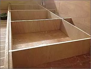

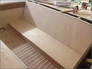

Ich habe die Rückbank soweit fertig. Das Frontstück ist Vollholz, der Unterbau ist eingenutet und dient gleichzeitig als Gratleiste.
Hits:	198
Größe:	46,8 KB
Hits:	206
Größe:	49,9 KB
Das Ganze sieht dann in etwa so aus, ungepolstert natürlich.
Sitzt sich sogar sehr bequem, selbst mit knapp 1,90!

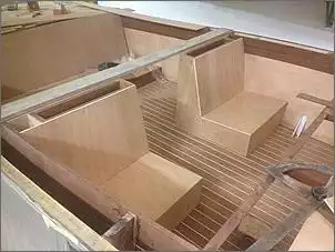

Danach hab ich mich an die Sitze gemacht. Das schwierige dabei war ein Kompromiss aus verfügbarem Raum und Komfort, sag ich mal, zwischen den Vordersitzen und der Rückbank zu finden. Damit man vorne noch gut sitzen kann und man sich hinten nicht die Beine bricht.
Aufgebaut hab ich sie so:
Hits:	193
Größe:	51,2 KB
Die Schrägen der Sitzfläche und der Rückenlehne hab ich frei Schnauze ermittelt, für mich ist es passend. Die Leisten sind 20 x 40 mm, darüber 6mm Sperrholz. Darauf kommen als Verkleidung Mahagonileisten mit 4mm.

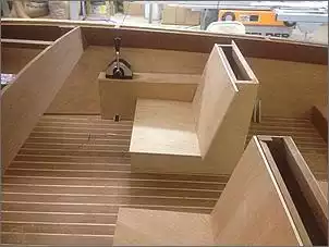

Ursprünglich wollte ich die Schaltung in die Seitenwand intergieren. Das funktioniert aber nicht so wie ich dachte weil an der Stelle blöderweise ein Spant sitzt. Ist mir bisher ohne die Sitze nicht aufgefallen. Whatever...
Also hab ich die Sitze noch ein Stück in die Mitte geschoben und ne Armlehne probeweise angeschraubt und getestet. Die Schaltung werde ich vermutlich nicht verwenden, dient mehr oder weniger nur zur Ideenfindung. Bequem ist es aber!
Hits:	201
Größe:	45,4 KB
Der Platz zwischen den Sitzen ist immer noch ausreichend um an den Stauraum im Bug zu kommen und man hat eine komfortable Armlehne.
Ich überlege gerade ob ich diese von vorne bis hinten durchziehe, dadurch ergibt sich auch an der Rückbank eine Armlehne und eine gute Möglichkeit Bierdosenhalter ohne großen Aufwand einzubauen Dazu könnte ich die Technik darin mit Revisionsklappen verlegen. Wäre wesentlich einfacher als an der gewöbten Innenverkleidung, zumal ich keine Bohrungen in den Spanten machen muss.
An der Öffnung zum Bug habe ich auch gebastelt, da hatte ich ja schon ne Sperrholzplatte eingesetzt. Davor kommt ne Platte die ich furniert habe. Hinsehen wird man später nicht wirklich, aber was muss das muss Ne Klappe kommt natürlich noch rein.

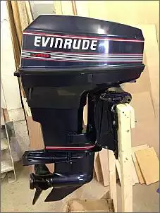

Standard Motorenfrage
Ich suche nach einem Mc Culloch oder Homelite bzw Bearcat Außenborder aus den 60ern bis Anfang 70. Für mich wäre das mM nach wohl die beste Lösung. Die Motoren sind von der Optik absolut passend und es waren damals schon 4 Takter.
Was meint ihr? Hat vielleicht jemand von euch einen Tipp für mich? Oder Infos? Die üblichen Verdächtigen, Us Ebay u google sind klar.
Gruß Tobi

Alt 23.07.2013, 09:39
Ort: Oberbayern
Beiträge: 2.998
In welchem Leistungsbereich soll denn der Motor sein ?
Selbst würde ich mich ja in der Königsklasse umschauen...

1.187 Danke in 256 Beiträgen
W
Ok, stimmt! König hatte ich gar nicht auf dem Schirm. Wäre auch ne Option. Von der Leistung her dachte ich zw 50 und 70 Ps, darüber wird ein 4 Takter zu schwer denke ich. Ich war ja immer der Meinung das ein alter Merc das Ideale ist. Ist er auch, optisch. Aber ich möchte nen Motor der zuverlässig in allen Lebenslagen funktioniert
Die "Notlösung" wäre für mich ein neuer Mercury mit 40 Ps als Kurzschaft. Der sieht relativ gut aus. Gut ist aber auch der Preis... Ich könnte mich manchmal echt aufregen. Ich dachte Ab kaufen, dranhängen und gut. Was sich da jetzt alles auftut... Da ist ein V8 fast die geschicktere Lösung. Na ja, nächstes Mal, ich hab da noch was

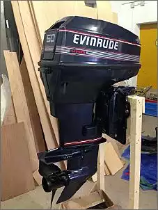

Gestern habe ich der Suche nach einem Motor ein Ende bereitet und Zuwachs in der Werkstatt bekommen. Gesund und munter. Hier isser
Hits:	153
Größe:	54,4 KB
Hits:	180
Größe:	55,1 KB
Vorerst bleibt er wie er ist, wenn das Boot fertig ist bekommt die Haube ein neues Aussehen.
Jetzt kanns weiter gehen. Es folgt die Fertigstellung des Innenausbaus, Technik rein und dann kann das Deck drauf. Ein Karton mit schönen Teilen aus den USA ist im Anflug, der Rest wird die Tage bestellt.
Es gibt viel zu tun und ich hab wieder richtig Bock zu bauen
