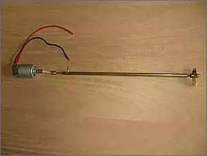

Letztendlich bin ich mit folgende Komponenten zu Hause angekommen:
Hits:	183
Größe:	19,1 KB
Ein schönes, massives Stevenrohr mit einem Schmiernippel, einem Propeller mit ca. 50 mm (2"), einer Kupplung (der Teil aus Plastik gefällt mir nicht ) und einem 550er-Motor. Auf meine Frage nach den 12 V hat er gemeint, dass er solche Motoren bis 18 V in seinen Rennbooten fährt, ich soll mir nicht ins Hemd machen - ob ich einen Fahrtenregler verwenden will? Ja! Was soll dann sein? Ok, passt!

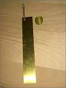

Da ich von der Effektivität eines Ruders viel verlange, habe ich ihn gebeten, mir etwas G'scheiteres auf die Welle zu löten. Gesagt, getan
Hits:	187
Größe:	23,4 KB
ist doch besser, als das mickrige Original, oder? ... wird aber noch zurecht geschnitten.

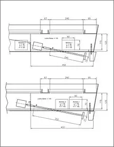

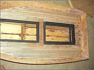

Bei der Montage der Komponenten muss ich aber leider feststellen, dass es nicht ganz so will, wie ich will. Es ist auch nicht so viel Platz im Rumpf wie vermutet. Habe hier 2 Skizzen gemacht und ein Foto vom Rumpf mit Deck:
Hits:	184
Größe:	22,4 KB
Hits:	183
Größe:	50,0 KB
In meinen Augen ist es mittlerweile fast unmöglich, einen großen 12 V-Akku mit dem Antrieb unter zu bringen. Statt dessen würde ich 2 x 12 V mit je 4,5 Ah nehmen. http://www.beiterbattery.com/12v-4ah-sla-battery.aspx Auf der unteren Skizze sieht man den Original-Antrieb. Ich müsste durch den mittleren Spant durch und könnte die Batterien (es ginge dann auch eine einzelne) relativ weit hinten montieren. Vorteil: der Winkel (11°) könnte flacher sein.
Bei der oberen Skizze würde ich das Stevenrohr und die Welle um 105 mm kürzen (kein Problem) und 2 Batterien verteilen. Nachteil: der Winkel (13°) wäre etwas steiler.
Mir, persönlich, würde die obere Variante besser gefallen. Was meint Ihr? Über mehr Gewicht mache ich mir keine Gedanken - würde mich sogar freuen, den Schwerpunkt tiefer zu legen.
Bitte, bitte um alle Meinungen, Anregungen, Gedanken, etc. Entscheiden muss natürlich ich letztendlich, trotzdem möchte ich gerne viele Aspekte hören.
Merci!!

die Kupplung sieht etwas schwach aus,
der Prop etwas groß,
die 600 ter Baureihen haben wir früher meist mit 35mm Zweiblatt "Rennschrauben" gefahren,
kommt natürlich auf die Wicklung des Motors an.
Torsten
manche Boote fahren elektrisch.....

Beim Motor und beim Antrieb habe ich mich komplett auf den netten, älteren Herrn im Geschäft verlassen. Er dürfte das sein Leben lang machen und hat mir all seine Modell dort gezeigt. Wenn ich Probleme habe, hat er gemeint, dass ich mit meinem Boot dort antanzen kann - das dürfte alles sehr unkompliziert und unkonventionell ablaufen. Zum Motor (Aquacraft AQUB6220) konnte ich bisher im Netz keine Angaben finden, was sehr seltsam ist. Ich werde aber noch einmal recherchieren. Mit der Kupplung bin ich nicht glücklich (den Teil mit dem Kunststoff habe ich erst zu Hause entdeckt).
Mit sonnigen Grüßen,
Clemens

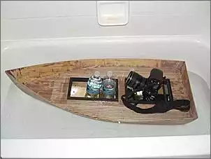

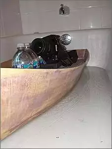

So, die 1. Testreihe ist beendet.
Insgesamt waren bis zu ca. 5,5 kg im Boot. Da hat sich nichts bewegt, getan, gesenkt. Der Auftrieb dürfte recht groß sein. Auch mit dem Aufbau schien es sehr stabil im Wasser zu liegen, wobei ich es mit der Schaukelei noch nicht übertrieben habe.
Hits:	165
Größe:	22,6 KB
Hits:	163
Größe:	22,1 KB
Hits:	160
Größe:	25,2 KB

Das du deine "Nikon" als Ballast verwendest, zeugt von großem Vertrauen in deine Arbeit!
Wenn das Kunststoffteil eventuell faserverstärkt ist, dann würde ich mir keine Gedanken darüber machen. Eine Kupplung aus Metall sollte aber dein Modellbauguru auch haben.
Bei kleinen Modellen in meiner Jugend war die Kupplung einfach ein Stückchen Ventilschlauch vom Fahrrad. Und das hat auch funktioniert!
Ansonsten ist das Boot ja kein Rennboot. Die Kräfte an der Welle sollten sich eigentlich in Grenzen halten.
Liebe Grüße
Jan

Die Nikon hat mich gewichtsmäßig (2,1 kg) überzeugt. Mir ist mit der Zeit das schwere Zeug ausgegangen.
Ob das wirklich ein Guru ist, wird sich noch weisen. Wenn das Boot nicht vom Fleck kommt, oder - umgekehrt - mit Lichtgeschwindigkeit durch den Kanal rauscht, ist er wohl keiner. Auch nicht, wenn sich der Motor in einem Funkengewitter und mit einer Rauchsäule verabschiedet. Was ich bisher gesehen habe, war aber vertrauenerweckend. Bis auf die Kupplung ...
Ich denke, ich werde die Welle und das Rohr einfach kürzen. Dann sollte ich die größte Flexibilität bei eventuellen späteren Umbauten haben? Spätestens jetzt wäre eine Dremel fein. Jan, was meinst Du dazu: http://www.amazon.com/gp/product/B00...pf_rd_i=507846 (PaidLink) - da ist jede Menge Zeug dabei. Hier wäre noch mehr Zeug, das ich nicht kenne, dabei http://www.homedepot.com/h_d1/N-5yc1...atalogId=10053 Aber brauche ich das?
