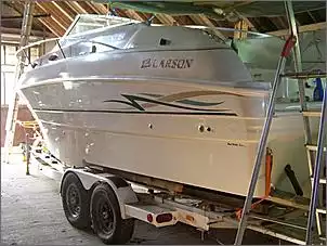

Alt 17.04.2011, 00:09
Die Larson lernt dank dem Wagenheber das fliegen...........
Hits:	166
Größe:	60,0 KB

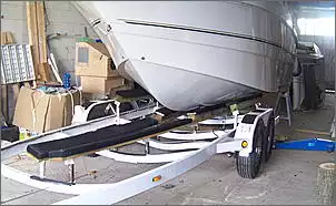

...und passt nach einigen Einstellarbeiten auf den neuen / gebrauchten Trailer.
Hits:	145
Größe:	67,3 KB
Eigentlich sollte es einige lustig Bilder geben aber leider hat meine Speicherkarte den Dienst quittiert
Ich hab die Bilder noch auf dem Rechner ansehen können aber dann war mit mal Feierabend und es sind nur noch unlesbare Dateien auf der Karte

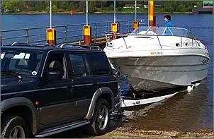

Heute, Sonnenschein und feine Temperaturen
Also bestes Probefahrt Wetter
Angekommen am Wasser.
Hier noch mal zwei Bilder auf denen gut zu sehen ist das der Trailer wie ein Maßanzug passt.
Hits:	158
Größe:	120,1 KB
Leider nur mit 3 Chromfelgen
Ein Reifen muß die Tage mal zum Reifendienst
Hits:	148
Größe:	101,6 KB
Ab ins Nasse
Hits:	138
Größe:	95,0 KB
Auch der Patrol hat nasse Füße bekommen
Hits:	168
Größe:	90,7 KB

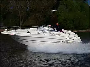

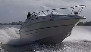

Sie fährt, gleitet übers Wasser
Hits:	165
Größe:	88,3 KB
Schaut doch schon mal nicht schlecht aus.
Fast alle Systeme funtzen.
An der Temperaturanzeige und der Trimanzeige besteht noch Handlungsbedarf, die beiden wollen nichts anzeigen.
Hits:	157
Größe:	59,6 KB
Chris mit Kippe auf dem Schleudersitz.
Mangels Polster haben wir einen 1A Fahrersitz gebastelt
Hits:	166
Größe:	77,9 KB

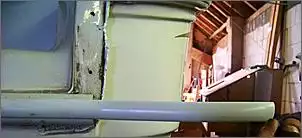

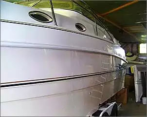

Die neue Scheuerleiste ist an ihrem Platz:
Hits:	113
Größe:	76,2 KB
Es fehlen noch die Endkappen am Heck
Hits:	126
Größe:	94,9 KB

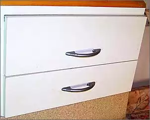

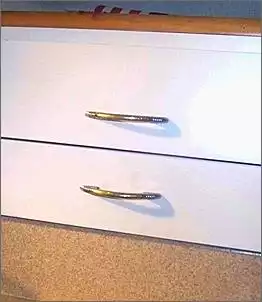

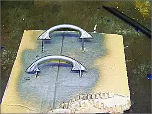

Die Griffe der Kombüsenschapps konnte ich nicht durch Neuteile ersetzen,
da sie einen exotischen Lochabstand haben
Hits:	137
Größe:	70,4 KB
Daher war strahlen und lacken angesagt
Hits:	123
Größe:	99,6 KB
So schaut es nun aus
Hits:	121
Größe:	62,3 KB

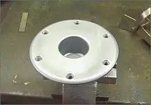

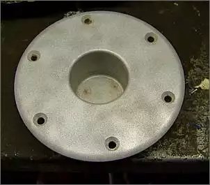

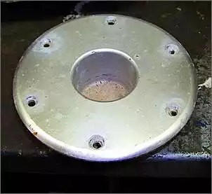

Das gleiche Programm mit dem Tischfuß
Original:
Hits:	137
Größe:	77,2 KB
gestrahlt
Hits:	116
Größe:	83,0 KB
und mit frischer Farbe

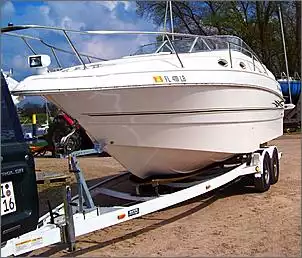

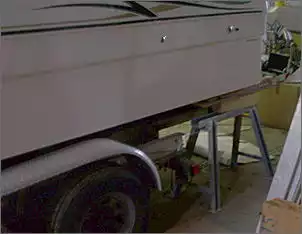

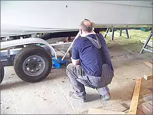

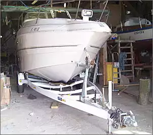

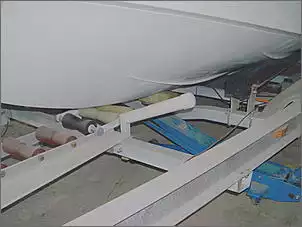

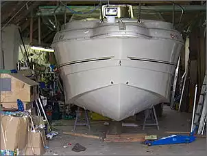

Hier nun die Umladeaktion vom 16.04. von einem Trailer auf den anderen:
Als erstes den Bug nach unten, das Heck nach oben und die Böcke werden unter das Heck gestellt.
Hits:	146
Größe:	71,3 KB
Dann den Bug wieder nach oben und das Heck ist frei.
Mit dem Wagenheber das Boot vorne anlupfen und schon kann der Trailer ein Stück nach vorne gezogen werden.
Danach das Boot absetzen, den Wagenheber ein paar cm. versetzen und nochmal das ganze.
Hits:	140
Größe:	69,2 KB

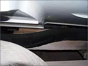

An der Stufe mussten wir ein paar cm höher drücken um über dem Absatz der Langauflagen zu kommen.
Hits:	138
Größe:	71,7 KB
Nach einigen dieser Aktionen hatten wir uns bis hinter die Achsen durchgearbeitet.
Hits:	144
Größe:	99,9 KB
Nun steht das Boot auf 2 Böcken und einem Holzklotz.
Halbzeit
Hits:	127
Größe:	93,4 KB
Dann den anderen Trailer vor das Boot schieben
und noch ein paar Einstellungen an den Langauflagen vornehmen.
Hits:	142
Größe:	111,3 KB

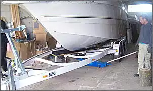

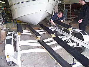

in umgekehrter Reihenfolge kommt der Trailer unter das Boot
Hits:	139
Größe:	88,7 KB
Immer wieder absetzen und den Wagenheber versetzen damit wir an den Traversen und Achsen vorbei kommen
Hits:	128
Größe:	83,9 KB
Letzte Arbeiten an den Langauflagen.
Mit dem Wagenheber in die Position drücken und mit dem Akku Schlagschrauber anziehen.
Hits:	125
Größe:	92,3 KB
Fertig und Feierabend
Hits:	124
Größe:	102,6 KB

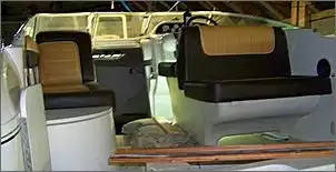

Eben hab ich bei meiner Polsterfee vorbei geschaut.
Teil 1 ist fertig.
Die restlichen Teile sind nächste Woche abholbereit
Leider kommen die Farben (Beige/Beige/Braun) auf diesem Handyschnellschuss nicht wirklich gut zur Geltung.
Hits:	163
Größe:	103,9 KB

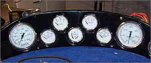

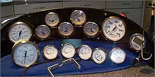

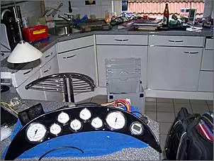

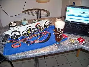

Nicht wirklich, denn ein Instrumententausch steht an.
Da die Trim und Oiltemp. Anzeigen im Eimer sind und noch ein kpl. Satz Faria Instrumente
im Regal lag , hab ich mich entschlossen einfach mal den Kram aus zu tauschen.
Hits:	135
Größe:	84,6 KB
Halbzeit und ein kühles, schneidriges Schneider Weisse
Hits:	130
Größe:	123,6 KB
und fertig
Hits:	134
Größe:	69,5 KB
Nun muss ich noch schnell die Küche aufräumen damit ich morgen die Kaffeemaschine finde
Hits:	151
Größe:	109,7 KB

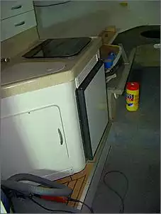

Nun ist auch wieder ein Kühlschrank im Boot.
Mit einer neuen weißen Frontplatte versehen schaut er besser aus als mit dem originalen Holzimitat.
Und etliche Umbauarbeiten am Küchenblock waren nötig damit das Teil passt.
Stichsäge und Multimaster waren dabei meine Freunde.
Hits:	135
Größe:	38,8 KB

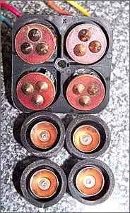

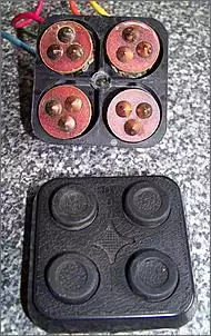

Heute ist einer der Tage an dem ich mich frage wie die Amis es
geschafft haben zum Mond zu fliegen oder wie sie es geschafft
haben das viele glauben das sie da waren
Bei unserer Testfahrt funtzten die Trimklappen nicht wirklich.
Mal bewegten sich die Klappen und mal nicht.
Bei der Ursachenforschung hatte ich schnell den Schalter als Verursacher gefunden.
Der Schalter wurde bei der Betätigung heiß und die Pumpe pumpte langsam.
Eben hab ich mir die Schalter nach Hause geholt um zu schauen was los ist.
Korrision was sonst.
Aber der Technische Aufbau der Bennett Schalter ist eine Frechheit.
4 mal 3 Kontakte auf einer Isolierplatte
Hits:	132
Größe:	77,7 KB
und vier Gummikappen mit je einem Kupferblech.
Das war es
Hits:	125
Größe:	84,2 KB
Ich möchte gar nicht wissen was dieses Wunderwerk amerikanischer
Ingenieurskunst als Ersatzteil kostet.
Aaaaber:
Der Vorteil von dieser Primitivtechnik ist das ein Stück Schleifpapier
genügt um dieses Erstlingswerk eines Praktikanten instandzusetzen.
