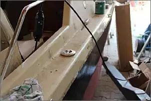

Moin Uwe,
was heisst "Tankstutzen nach aussen geführt": Loch in die Seitenwand oder flexibler Schlauch bei Bedarf über die Reeling?

Dann sind wir fast Nachbarn....Ich wohne bei nierstein....Ich hab auf die Seite einen tankstutzen mit 38 mm schlauch montiert....da kann ich die Suppe reinschütten...an der tanke...und ein Stück weiter vorn die Entlüftung....Ich mach Morgen mal Bilder wenn ich mir die cam von meiner liebsten ausleihen darf...man sieht nix auf dem Boot...Mo h ist das Boot eine Riesen Baustelle....aber Plan ist dies Jahr ins Wasser

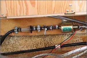

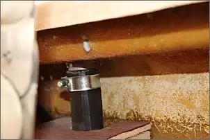

Standard Tankstutzen
Hallo Eckart....hab mal Bilder gemacht....
Einmal der Tankstutzen....und innen siehst Du den Schlauch...38mm innendurchmesser in den Boden geführt zum Zulauf Tank...Klicken Sie auf die Grafik für eine größere Ansicht

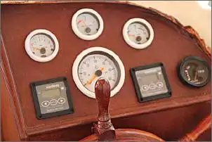

Standard Amaturen
und hier mal die Amaturen...Tankuhr mit viel Bitburger Schweiss und Benzindämpfen eingepegelt...Klicken Sie auf die Grafik für eine größere Ansicht
