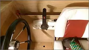

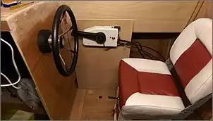

Da das nicht so bleiben konnte hab ich erst mal die Höhe und Platzierung des Sitzes festgelegt. Dann danach das Steuerrad. (Gab's bei Ebay-Kleinanzeigen für 30 Ocken im Umland von Berlin zu kaufen) freu...
Danach noch die Schaltung....
Mir gefällt es ganz gut obwohl ich eigentlich eine Konsole davor hängen wollte. Das wäre vom Platz aber zu eng geworden, geht so ja auch.
Aber seht selber:

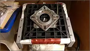

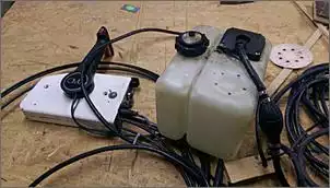

Schaltung und Öltank vom Johnson
Hits:	261
Größe:	58,9 KB
Drehkonsole montiert (Passt sogar )
Hits:	262
Größe:	41,6 KB

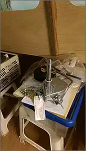

Das Lenkgetriebe
Hits:	282
Größe:	57,1 KB

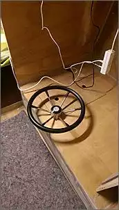

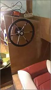

Steuerrad
Hits:	246
Größe:	36,4 KB
Mal provisorisch hingehängt
Hits:	259
Größe:	41,4 KB

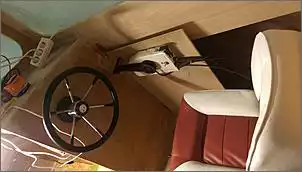

So könne es passen. Eigentlich sollte noch eine Konsole vor die Schottwand aber dann klemme ich wahrscheinlich fest. Es baut doch alles tiefer als ich mir das damals vorgestellt hatte. Also kommt das Lenkgetriebe hinter das Schott.
Hits:	241
Größe:	40,8 KB

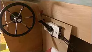

Schaltung auch provisorisch an einer losen Sperrholzplatte befestigt um die Position festzulegen.
Hits:	249
Größe:	42,3 KB
Die anzufertigende Konsole wird wahrscheinlich mit der Vorder- und Oberkante der Schaltung abschließen. Dann hab ich darüber eine kleine Ablage und klemm mir nicht den kleinen Finger bei "Hebel auf Tisch"
Hits:	261
Größe:	39,8 KB
Jetzt kann ich schön Maß nehmen und alles der Reihe nach zusammenpuzzeln.

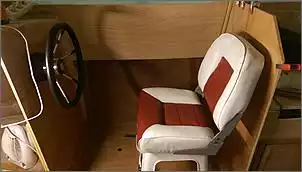

Sitzprobe, passt perfekt.
Hits:	208
Größe:	41,1 KB
Auch mit gedrehtem Sitz.
Hits:	255
Größe:	48,2 KB

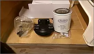

Der Kraftstofffilter mit Wasserabscheider ist am 24. morgens auch noch eingetrudelt.

Holger ist der Wasserabscheider mit Schauglas?

Jo ...
siehe meinen Beitrag hierzu in Motorentechnik.

Ähm Hüstl beim Benziner. War das nicht nur für Diesel zugelassen? (Warum auch immer schreiben das die Ausrüster ja immer)
Moinsen von Kiwi

Warum fragst du mich das? Ich hab den als Benzinfilter gekauft und so wird der auch eingesetzt.

Weil ich immer gelesen habe das die Filter mit Schauglas nur für Diesel sind.
Ich dachte du hättest andere Infos diebezüglich.
Und das hätte mich interessiert

So Kiwi, mir hat es keine Ruhe gelassen. Das einzige was ich bis jetzt gefunden habe ist dieses hier:
Quelle:
https://www.google.de/url?sa=t&sourc...Ti4o3Ozh3stmag
Also ist für Außenborder die Version mit Schauglas zulässig.
Falls jemand noch eine zuverlässigere Quelle hat dann her damit.
