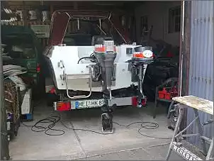

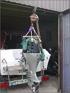

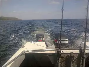

moin shetländer, bei mir ist´s umgekehrt, hab jüngst zurückgerüstet von 90 ps honda auf 60 ps yammi 2 zyl.2takt (80kg statt 180kg hinten am Heck). die mageren fahrleistungen könnte ich zwar noch durch prop und nem hydrofoil z.b. se 300 optimieren, aber ich schwanke, doch wieder zurückzurüsten auf den honda.

noch´n paar fotos:Klicken Sie auf die Grafik für eine größere Ansicht

Gut der Honda ist schwerer ,aber alles zusammengerechnet fährt es sich besser ....ich hab viel spass mit meinem Honda auf der Trave und auch auf der Ostsee....Steigerung wäre bestimmt möglich durch einen 2-Takter der neuen Generation....aber die machen beim Neukauf viel "aua" im Portemonnaie..,gebraucht lässt sich ja nur sehr schwer was finden !

moin micron, war auch mehr als zufrieden mit den fahrleistungen beim 90 ps honda, vor allem das breite drehzahlband von 3000-4400 in sparsamer marschgleitfahrt.
hing beim gebrauchtkauf mit unter 100 betriebsstunden halt dran. einzigstes manko, dat gewicht mit der optischen Hecklastigkeit. beim angeln mit gestoppten motor halt ich mich hinten auf, dann wird sogar die höher gesetzte badeplattform umspült. mit dem 60er mariner und dem 5 ps notmotor (auch gut für´s schleppangen) liegt die sheltie zwar jetzt optimal im wasser, aber dat warten auf gleitfahrt gleicht ner zigarettenlänge ... spritverbrauch ist zwar so ziemlich identisch geblieben, da ich kein vollgasfahrer bin, wenn, nur kurz zum testen. der 60er muss dabei ca. 600 upm höher drehen, um die gleiche geschwingkeit zu erzielen.
tja, das liebe geld..., den 90er hab ich mir eigentlich bereitgehalten für ein neuboot, könnte eines tages/jahres ne drago 545 fs werden, ohne mich festzulegen.
da die geplante heckverlängerung doch sehr zeitintensiv und arbeitsaufwendig ist, bleiben mir für diese saison nur 2 optionen:
weiterfahren mit dem 60er + 5er, oder nur den 90er montieren ohne zusätzlichen auftrieb, was ja auch im letzten jahr funktionierte und in den wintermonaten folgen könnte.
