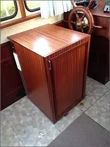

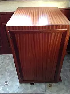

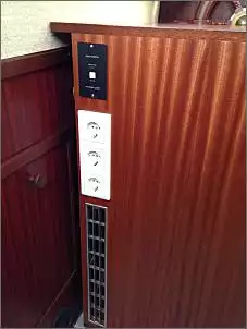

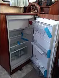

Falls es noch interessiert; hier der Fortschritt von dem Kühlschrank-Projekt. Ein paar Kleinigkeiten noch, dann soll es gut sein

Der KS und die drei Steckdosen werden über den Wechselrichter betrieben. Alle anderen Steckdosen bleiben über Landanschluß.
Ist Landanschluß vorhanden, wird dieser auch vom Wechselrichter durchgeschaltet. Ein paar Dinge will ich noch testen und messen, aber bisher bin ich zufrieden.
Im Gegensatz zu einem reinen 12 V Kühlschrank, der ja auch in einen Schrank gebaut werden müsste und wesentlich kleiner gewesen wäre, bin ich mit den Kosten auch zufrieden. Mal abwarten wie sich das alles bewehrt.
MfG von der Küste

Ca. 1300€. Setzt sich zusammen aus 350€ Kühlschrank (140 Liter Gorenje A++), 650 € Tischlerarbeiten inklusive Material (18mm Sperrholz AW 100 mit Mahagoni Messerfunier) und Montage, 45€ Lack, 30€ Elektromaterial, 200€ für einen gebrauchten 2KW WAECO Wechselrichter und ein wenig Verbrauchsmaterial.

Das sieht auf den Bildern ja wirklich super gut und professionell aus, Holger Einfach klasse gelöst und immer ein kühles Getränk zur Hand ......... ich glaube, besser geht´s nicht.

Hallo Holger,
die Konstruktion sieht toll aus. Und ein Kühlschrank an Bord ist goldwert.
Das einzige was mir auffält und ich nicht so richtig einordnen kann, ist der Platz zwichen Schrank und Steuerrad. Reicht das noch um da zu stehen?

dankeschön! Nein, stehen kann man da nun nicht mehr. Man kann (zur Not) auf dem Kühlschrank sitzen. Es ist auch eine kleine Fußstütze montiert, damit die Beine nicht einfach so runterbaumeln.
Irgendwo musste ich einen Kompromiss eingehen. Zum Einen fahre ich zu 95% vom 2. Steuerstand oben. Zum Anderen war es mir wichtiger die Bodenklappe zur anderen Seite noch zugänglich zu haben, zum Stauraum. Es wäre mir sonst zu viel verschenkter Platz, auch im Salon.
Ein Pult zum besseren aufsteigen ist mittlerweise auch angepasst. Möchte hier aber nun keine weiteren Kühlschrankbilder mehr posten. Vielleicht an anderer Stelle. Dann verlinke ich das hier.

Ja so muss man halt abwägen. Wir haben uns für einen größeren Kühlschrank entschieden wegen dem Gefrierfach. So hat man mal ein Eis für die Kinder da oder ne Pizza, Pommes etc für'n Backofen...
Eine Gasanlage habe ich nicht an Bord und die großen 12 V Kompressorschränke sind mir zu teuer.

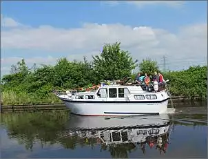

Hier mal ein Bild von unserem "Anfahren" vom Verein aus, letzten Samstag bei bestem Wetter.

UI wie lang ist dein Schiff ? Sieht so kurz aus

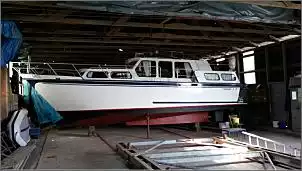

10,4 m lang und 3,35 m breit. So groß ist es ja auch nicht. Aber mehr passt halt nicht in unsere Halle
