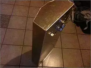

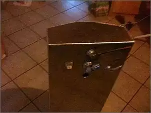

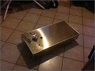

Hallo Mädels,
es gibt was neues.
heute ist mein Tank gekommen. nigelnagelneu. 3mm allu!
will mir mal einer von euch nen Tip geben ie ich den Geber einbauen soll?

An all die Besitzer eines Alu Tanks.
kann mir mal jemand eine Hilfestellung zur Geber Monateg geben.
habe mir heute meinen alten geber angesehen udn mir wird nen bischen Mulmig.
also Die Masse für den Geber soll ich direkt an den Tank anschließen genau so wie die Erdung der Benzinfülleitung.
der geber selbst wird dann mit Masse Versorgt wobei er als Flexibeler Weiderstand gillt und die Tankanzeige übertriebengesat nur den Weiderstand Misst und die werte anzeigt.
Ist das nicht sau gefählich den Ganzen Alutank unter masse zu setzten?
Grüße der Thorsten
Da ist nichts gefährliches bei. Vor mehreren Jahren hatten die Autos noch Metalltanks, die waren auch mit der Masse des Fahrzeuges verbunden. Da wurde nicht extra isoliert oder ähnliches.
Wenn du dir sorgen machst weil der Geber mit der Masse arbeitet, brauchst du nicht.
Es gibt Tanks da sitzen die elektrischen Pumpen innen drin, da passiert auch nichts.

Na denke da so an Funkenflug
Hab den Hebelgeber von innen angesehen. sieht aus wie nen Drehpoti bei nem Autoradio.
nur der gedanke, da da mal was verschmutzt dunken schmeißen kann....
sind hebelgeber denn noch zugelassen?
Grüße der Thorsten

Solange Du keine Zündkerze im Tank einbaust ist alles im grünen Bereich

Hallo Thorsten,
einen Metalltank solltest Du auf jeden Fall an Masse anschließen, damit sich keine Statische Aufladung beim Tanken bildet, die kann zum Funkenflug führen. Und in einem vollen Tank ist das Gemisch so Fett, das es eh nicht zündet.

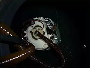

Hier schau mal, so sieht die Sache im Auto aus. Tankgeber wie im Boot mit Poti und Schwimmer und die Kraftstoffpumpe mit blanken Kabelschuhen!
Passat VR6 Baujahr 1996
Anhang 201099
