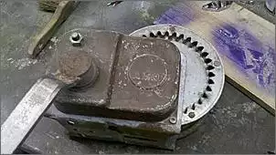

Nun habe ich einen Rahmen mit Auflagen und seit ein paar Tagen eine Winde.
Für ein Glas Bier ist mir diese Alko zugelaufen.
Hits:	129
Größe:	93,9 KB
Warum der Vorbesitzer den Kurbelarm festgeschweißt hat weiß keiner mehr.

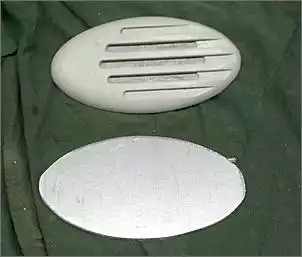

Also musste das Loch größer werden und eine Abdeckung für die spätere Montage gebaut werden.
Farbe darf natürlich auch hier nicht fehlen

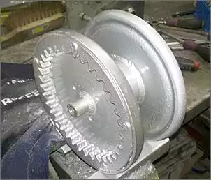

Die Seiltrommel hab ich mit Zinkspray wieder aufgehübscht.

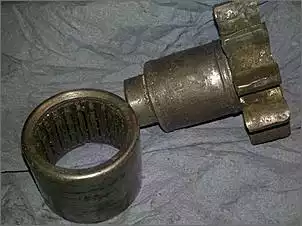

Das einzige Rollenlager, das auf der Zwischenwelle, der Winde ist natürlich im Eimer.
Da wird ein passendes Gleitlager für gedreht, die restlichen Lager sind auch Gleitlager.
Hallo Henning,
gib mir mal die Maße vom dem Lager. In der Firma Gleitlager aus Kunststoff.
Wenn ich mich nicht irre, sind die aus Nylon.
Vielleicht ist ja auch was passendens für Dich dabei.
Außen 32 mm
Innen 25 mm
Breite 26 mm

Ich werde eine Stahl oder Messingbuchse drehen.
Für ein Kunstofflager kommen da wohl zu viel Kräfte drauf.
Auf dem einem Wellenende sitzt ein kleines, auf dem anderen Wellenende ein großes Zahnrad und in der Mitte das eine 26 mm breite Lager das sich unter Last verkanten könnte
Ich glaube da brauchst Du Dir nicht sooo große Sorge machen.
An unseren Davits hängen in diesen Buchsen bis zu 8 Tonnen.
Ich wage mal zu behaupten, das Deine Donzi geringfügig leichter sein wird.

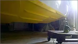

Eben war "Sträflingsarbeit" angesagt.
Fast 3 Stunden lag ich auf einer Europalette mit 4 Rollen.
Mit dem Exzenterschleifer und einem Stechbeitel bewaffnet hab ich den Boden von Muscheln befreit.
Ca 1/3 vom Boden ist fertig.
Hits:	139
Größe:	51,5 KB
Fressen Muscheln Gelcoat
Jeder Schaden war unter einer Muschel versteckt
Hits:	151
Größe:	33,8 KB
Wie auch immer, ich hab die gefühlten 1000 mini Macken mit 2K Epoxy Spachtel verschlossen.
Meinen Plan von vor 2 Jahren, den Boden mit Gelcoatspachtel ausbessern, hab ich schon lange verworfen.
Der Boden wird mit 2K Epoxy Lack lackiert.

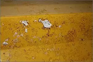

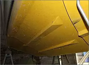

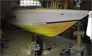

Heute gab es wieder lustige gelbe Popel
BB Seite ist fertig geschliffen, gespachtelt und noch einmal geschliffen.
Hits:	236
Größe:	51,9 KB
Als vergleich hier die noch unbehandelte Stb Seite
Hits:	241
Größe:	66,4 KB
Solche Pocken und Muscheln bin ich am wegschubsen, die größten sind bis zu 4 cm im Durchmesser
Hits:	250
Größe:	79,5 KB
Anhang 378989
Anhang 378990
Anhang 378991
Nach Osmose sieht das nicht aus, nur versteh ich nicht das es unter den Pocken weiß und nicht Gelb ist.
Is die unterrum Lackiert?
Dachte das Gelcoat is durchgefärbt?
Gruß,Schwarznase ...

Das Weiße sitzt auf dem Gelben und ist, wenn es geschliffen ist, weg.
gregor
Das hast du falsch gesehen.
Unter den Muscheln und Pocken ist es Gelb.
Das Boot ist untenrum (noch nicht) lackiert, es ist Gelcoat.

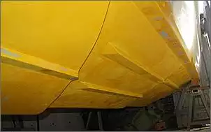

Alt 05.08.2012, 17:22

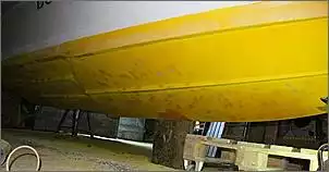

Alles ist geschliffen und gespachtelt.
Alles
Nein die Stellen wo die Böcke und der Holzklotz stehen muss ich später
machen.
Hits:	143
Größe:	57,0 KB
Mein Lackierer war heute in der Werft.
Wir haben das Lackprojekt durchgesprochen.
Erst wird gefüllert
Alles was jetzt Gelb ist wird in RAL 1018 Zinkgelb geduscht.
Dort wo der Blaue und Silberne Streifen war kommt ein 8 cm breiter Streifen in RAL 4006 Purpurviolett.
Dann bekommt der klp. Rumpf bis zur Scheuerleiste eine Schicht Klarlack.
Der Blaue Streifen unter dem Windshield wird auch in 4006 lackiert.
Der Donzi Schriftzug kommt als Folie, in Gelb, auf den Lack dann eine Schicht Klarlack.
Dann habe ich die Farben am Boot die bisher nur auf den Pulver und Folienteilen zu sehen sind.
Nebenbei hab ich heute den Streifen an der BB Seite entfernt.
An BB Seite hatte ich mir einen Wolf geschliffen, an Stb. hab ich ein Stechbeitel genommen und das Blau runter geschubst, ging wunderbar.

Und etwas Metallbau hab ich auch noch gemacht.
Ich habe angefangen eine Abdeckung für das Horn aus 5 mm Alu zu bauen.
Dreimal dürft ihr raten in welcher farbe das Teil, wenn es fertig ist, gepulvert wird
Hits:	127
Größe:	75,0 KB
