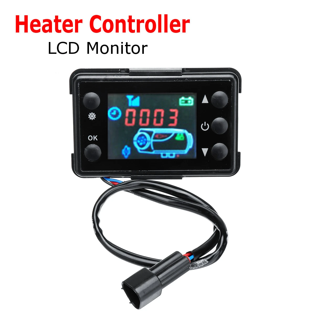

Neue Fernbedienung ist da und zeigt e07 daher meine frage:
Wie lang ist das Kabel von der Standheizung zur Kontrolleinheit? Bei mir sind das knapp 2m das erscheint mir sehr lang...
edit: ok grünes mainboard. hab das Blaue nachbestellt.

2m passt schon.

Jup hab eine Angabe dazu gefunde: 2,10m solltes es lang sein. Sobald man dieses um ca50cm verlängert kann es zu fehler e07 kommen oder wenn man, wie in meinem fall, das falsche mainboard hat.

Neues Kabel adapter 3eck auf rund+display+mainboard > funktioniert jetzt.
Zitat von Føx Beitrag anzeigen
Es gibt ja 5(?) verschiedene displays und soweit ich sagen kann haben 4 davon den gleichen 3eckig, mit abgerundeten ecken, stecker. Eine hat einen runden Stecker.
Funktioniert das 3 tasten LCD mit runden stecker auch an den "alten" Standheizungen?
Bei den Manuellen drehdingern muss man wohl das Mainboard tauschen wenn man auf ein LCD wechseln will.
