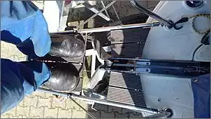

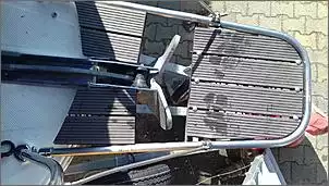

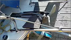

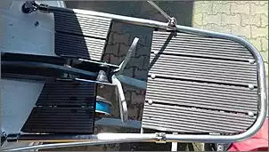

Vielleicht interessiert es den einen oder anderen.
Ich habe mir ein Bugspriet gebastelt, da ich am Rumpf weder bohren noch kleben wollt, habe ich mir eine Befestigung an der Reeling überlegt, außerdem sollte es, falls es mir nicht gefällt oder es sich nicht bewert, rückstandslos zu entfernen sein. Heute war der erste Belastungstest, ich hatte etwas bedenken, dass in die Reeling zu viel Bewegung kommt, aber diese ist nur minimal und meine 84 kg hält es locker aus.
So oft wird es nicht benutzt werden, da man i. d. R. über das Heck ein- u. aussteigt, aber manchmal geht es nur über den Bug dann ist es eine bequeme Sache.

Hallo Olaf,
hallo Andreas,
hmm, vielleicht sollte ich erst mal ein Patent anmelden
ist natürlich Quatsch, ich gebe gerne meine Erfahrungen weiter.
Ich möchte noch vorausschicken, dass eine weitere Vorgabe war, nicht zuviel Geld zu investieren, da ich nicht sicher war, ob das mit der Befestigung so klappt.
Ausgegeben habe ich ca. 50.-€,
Da ich ab und an hoppymäßig mit Metall arbeite, hatte ich noch einige Bleche und Rohre herumliegen. Blechreste fische ich mir immer aus dem Schrottcontainer eines befreundeten Schlosser.
Hier eine Materialliste:
Rohr Edelstahl d = 22mm, Edelstahlrohr aus der Sanitärinstallation, wer es schöner haben will, kauft sich ein poliertes Rohr.
Edelstahlbleche 1,5 - 2 mm
2 Streben aus Rundstahl d = 8 mm
2 Rohrendstücke mit Auge, gekauft
2 Rohrmittel-Gelenkstücke, gekauft
4 Edelstahl-Rohrschellen d = 25 mm, gekauft, wer es schöner haben möchte, kann Gelenkstücke zum öffnen nehmen (kosten aber mehr)
Belag aus WPC Klickfliese, da kann man natürlich auch etwas anderes nehmen. Das WPC-Material ist halt witterungsbeständig und gibt es auch in anderen Farben.
Diverse Muttern und Schrauben aus Edelstahl
Das Rohr bekommt man bei Sanitär- oder Heizungsfirmen, die haben auch Geräte zum biegen. Das Rohr muss man dann noch etwas schleifen.
Geschweißt habe ich die Sachen mit Schutzgas. (WIG ist schöner, habe ich aber nicht)
An den Streben ist oben und unten eine Mutter M8 angeschweißt, die obere muss man in der Neigung etwas anpassen, die habe ich nur leicht angepunktet und dann zurechtgebogen.
Die Klickfliese habe ich mit der Stichsäge zurechtgeschnitten, eigentlich wollte ich diese nur von unten befestigen, habe mich aber jetzt doch für die zusätzlichen Schlossschrauben entschieden. (M 5x30)
Ihr könnte die Maße auch verändern, wär es etwas kürzer haben möchte muss dann auch den Auftritt kürzen, sonst gibte Probleme mit dem Anker.
Ich hänge noch ein paar Fotos an, falls es noch Fragen gibt, einfach melden.
Viel Spass beim Nachbauen.
@ Christian
Ein Foto vom ganzen liefere ich nach, das Bugspriet habe ich nur zum testen montiert, möchte die Schweißnähte noch etwas verschleifen und die kleinen Auftritte noch befestigen.
