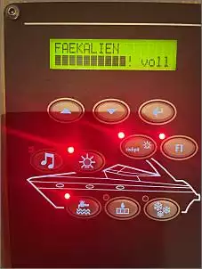

Liebe Bavaria (S29) Eigner. Mir ist Ende Oktober eine S29 zugelaufen. Leider hatte ich noch keine Zeit mich richtig mit dem Boot zu beschäftigen. Da wir letzte Nacht -4°C hatten, wollte ich heute mal noch fix den Frischwasser und Fäkalientank einwintern. Nach 20min Suche habe ich den Einfüllstutzen des Frischwassers im Ankerkasten gefunden. Leitungen und Tank leer laufen lassen, am Boiler gibt es unten leider kein Ablassventil nur ein Überdruckventil (mittig an einem der beiden Anschlüsse). Also Frostschutz rein und alle Leitungen und den Boiler damit gefüllt, Pumpe aus und alle Hähne offen (Heckdusche abgeschraubt...) Motor (D4) ist auch eingewintert.
Nur beim Fäkalientank gehen die Probleme los. Ich hatte den Tank bevor ich in die Garage gefahren bin abgesaugt bis nichts mehr kam. Nun wollte ich diesen auch einwintern. Am Display steht, dass der Tank zu 100% voll ist.
Hits:	27
Größe:	58,4 KB
Mein Gedanke war nun den Tank etwas zu spülen um zu testen ob der Geber evtl. verdreckt ist. Absaugen geht aber nicht, da ich schon in der Garage stehe und unsere Absaugung eh geschlossen ist. Also möchte ich über den Kugelhahn unter dem Waschbecken das Wasser rauslassen. Aber ich weiß nicht wie!!! Ich finde keinen Macerator Schalter, keinen 3-Wegehahn und nichts der Gleichen. Verbaut ist ein Jabsco Pump WC.
Hilfe, wie funktioniert das denn? Wo ist mein Dekfehler?

Moin Gerd,
das ist eine Bavariakrankheit, die Anzeige spinnt, kannst ruhig einen neuen Sensor einbauen, der zeigt ruckzuck wieder voll an.
Gruß Torsten

Ich habe die Geber auf Ultraschall umgebaut. Damit funktioniert es relativ genau. Das Bavariateil ist nicht zu gebrauchen
Viele Grüße von Jürgen
Anhang 1032066
Das Problem kenne ich leider auch. Tankgeber abschrauben (sitzt bei mir oben rechts auf dem Fäkalientank) Elektroden sauber wischen, Korrosionsschicht leicht abschmirgeln und wieder reinschrauben) hilft bei mir für ca. 1 Monat. Danach kommt die Anzeige wieder. Im Urlaub hatte ich sie auch schon mal mit Toilettenpapier verklebt. (da war der Tank aber vorher auch einmal komplett voll) Ist irgendwie ein Scheixx System...
Gruß Thorsten

Danke für Eure schnellen Antworten.
Gibt es da bessere Geber oder halt die Ultraschalldinger die mit der Anzeige kompatibel sind? Oder ist das eine simple Wiederstandsanzeige?
Wenn ich das dann richtig verstehe, ist nur der Kugelhahn unter dem Waschbecken verantwortlich, ob ich im Tank sammle oder alles sofort in die Freiheit entlasse? So stehts zumindest in meiner Beschreibung.
Bin kein Elektroniker, aber aufgrund der Bauart denke ich, dass dort einfach nur Wiederstand gemessen wird.
Und das mit dem Kugelhahn interpretierst du richtig. Kugelhahn zu = Tankbetrieb, wenn du aufs Meer hinausfährst könntest du den den Hahn öffnen und den Inhalt der Toilette (über den Umweg durch den Tank) direkt ins Meer entsorgen.

Das Problem mit dem Geber hatte ich auch, hab es dann aufgegeben neue zu verbauen und einfach den Tank bei jedem rausfahren entleert, bei 100l Fäkalientank reicht das auch alle 2-3 Tage
Gruß Jörg
