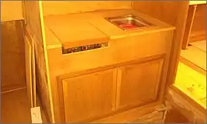

Es war mal wieder an der Zeit ein paar Rahmen zu basteln.....
Hits:	237
Größe:	54,7 KB

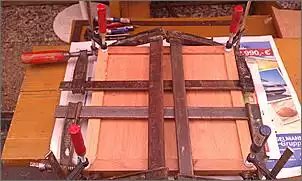

Dieses mal für unsere kleine Pantry.
Habe mir dieses mal ein wenig Arbeit mit nach hause genommen. Die Zwingen in der Werft waren alle ein wenig klein.
Gruß Holger

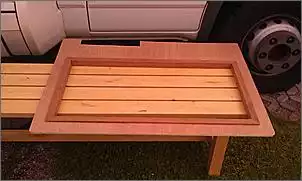

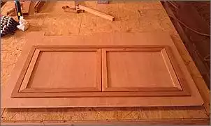

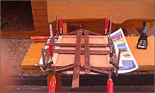

Es ging dann weiter mit den Türen. Dafür auch die grossen Zwingen. Basteln im Garten hat auch etwas für sich......
Hits:	201
Größe:	69,5 KB
Hits:	208
Größe:	68,0 KB
vor allem wenn man dann auch noch so schön bewirtet wird.....

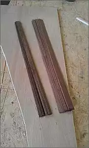

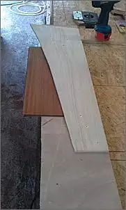

Ich hatte mir mal ein wenig Mahagonifurnier gekauft. In 1.3mm Stärke.
Ich wolle damit mal versuchen etwas zu lamellieren. Das erste Mal..
Das erste Problem war, wie die benötigten Streifen von 10mm und 20mm Breite schneiden? Ich habe mich dazu entschlossen vier Blätter zwischen zwei Sperrholzplatten zu spannen und dann den ganzen Stapel zusammen zu schneiden. Etwas Materialverschwendung aber eine bessere Idee hatte ich dazu nicht....
Wie würdet ihr denn solche Streifen schneiden?? Ich bitte mal um Meinungen...... DANKE!!

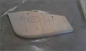

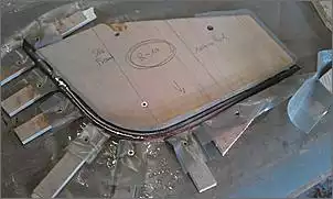

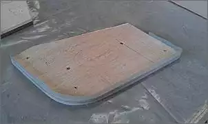

Dann habe ich noch zwei Schablonen angefertigt, abgenommen von den vorderen Radien des Daches des Deckshauses. Richtig erkannt, es soll die Einfassung des Daches werden......
Hits:	188
Größe:	30,0 KB
Hits:	177
Größe:	39,4 KB

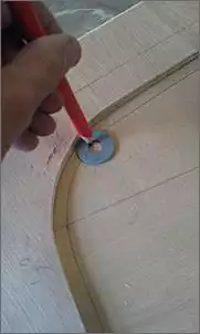

Die zweite Schablone ist 10mm kleiner und so stellte ich mir die Frage wie am einfachsten eine Parallele zum Radius zeichnen.....
Hits:	193
Größe:	24,0 KB
Eine einfache Unterlegscheibe mit 10mm Differenz zwischen Innen- und Aussenradius. Manche Dinge können doch so einfach sein.

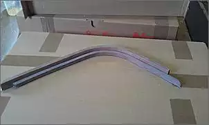

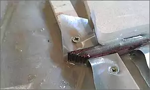

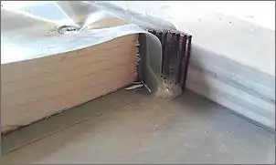

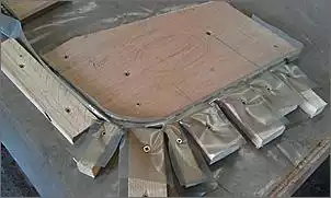

Dann mal wieder etwas Harz gemischt und mit etwas Silica angedickt. Alles eingestrichen und zusammengefügt...
Hits:	331
Größe:	51,2 KB
Hits:	314
Größe:	52,8 KB
Hits:	306
Größe:	35,1 KB
Hits:	303
Größe:	41,4 KB
Wenn ich vorher etwas nachgedacht hätte dann wäre es nicht so hektisch geworden. Die Folienstreifen und Klötze zu Spannen hab ich natürlich nicht vorbereitet gehabt.
Gruß Holger
Meine Baustelle DE23.

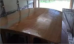

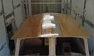

Das Dach vom Deckshaus ist nun auch endlich das erste mal beschichtet, mit leicht verdünntem EP.

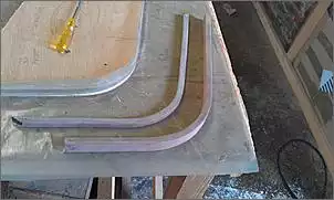

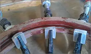

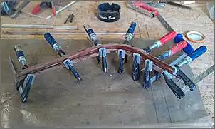

Ausgespannt, gefreut das es nicht zurückgefedert ist und dann geschliffen......
Hits:	321
Größe:	52,9 KB
Mal zusammengelegt und gefreut das es so gut zusammenpasst...
Hits:	295
Größe:	34,6 KB

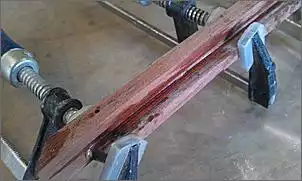

Dann mit einer EP-Klebemischung mit Woodfill250 zusammengefügt...
Hits:	337
Größe:	65,3 KB
Hits:	265
Größe:	50,5 KB
Hits:	287
Größe:	50,2 KB
Lamellieren ist eine ziemlich langwierige Arbeit.....
Gruß Holger

Hat vielleicht noch jemand eine Idee zu der Frage aus meinem Post 1580 zum schneiden von Furnierstreifen?
Ich stehe da immer noch etwas auf den Schlauch und mir fehlt die richtige Idee.
Gruß Holger

Alt 17.07.2012, 14:37
else else ist offline
Registriert seit: 11.10.2005
Beiträge: 4.053
sowas? http://www.feinewerkzeuge.de/G302220.htm

Könnte schon so etwas sein. Du weißt nicht bis zu welcher Furnierstärke das noch funktioniert?
Gruß Holger

Keine Ahnung.
Ich lasse mir immer die Leisten in der gewünschten Stärke schneiden.

Die Werkzeuge sind für 0,6mm ausgelegt. Ich nutze immer die festool Tauchsäge mit Schiene

Wie breit brauchst du denn die Streifen ?
evtl.geht ja so etwas !
Wer an soetwas rankommt , weißt du ja !!

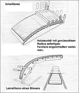

Hallo Holger,
Furniere sind zwischen 150 mm und 300 mm breit.
Wenn Du diese, in voller Breite, über eine Form verleimst, ist alles einfacher.
Die Furniere müssen zwischen festen Flächen aus Sperrholz, oder Alu, verarbeitet werden.
Anschließend werden, an einer Kreissäge, oder Fräse, die benötigten Leisten auf Breite abgesägt.
Damit die Furniere nicht verrutschen, werden kleine Nägel eingeschlagen.
Hits:	253
Größe:	79,3 KB
Wird ein Einheits-Radius gewählt, kannst Du die Fensterrahmen gleich mit erstellen.
Die Fensterradien so groß konstruieren, dass später auch Alu-Rahmen eingebaut werden können.
Wilhelm (www.simpel-BOOT.de)
Hallo Holger ist das :http://www.ebay.de/itm/PEACH-Schneid...item3f19e692ab (PaidLink) vielleicht eine Möglichkeit ??
Der Klempner schneidet mit nem ähnlichen Gerät Blech, vielleicht geht das auch mit deinem Funier...
Gruß Barny

die einzelnen Furnier-Blätter würde ich wenn überhaupt dann mit'm Teppichmesser und nem Stahllineal schneiden.

wenn Du viele Furnierstreifen zu schneiden hast, würde ich mir in der Nähe einen Tischler/Schreiner suchen, der die Streifen auf einer Furniersäge oder Schere schneidet. Ansonsten ist die Idee mit dem einklemmen zwischen den Sperrhölzern ok diese Maschinen arbeiten nach einem ähnlichen Prinzip.
Gruß Dirk
