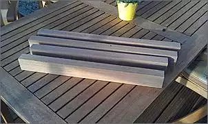

Heute war ich mal wieder dort und habe ein wenig gesägt. Ich habe ja von meinem Nachbarn auch die Mahagoni Eingangstür samt der Einnfassung bekommen. Schönes Holz und auch recht brauchbare Maße.
Herausgekommen sind vier Leisten die jetzt erstmal im Wintergarten auf Temperatur kommen müssen.....

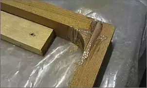

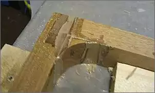

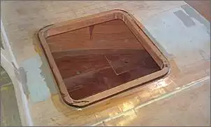

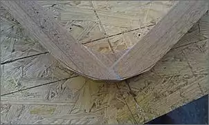

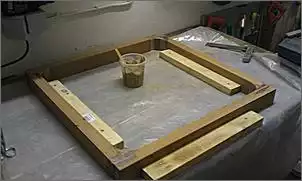

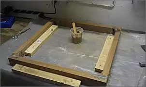

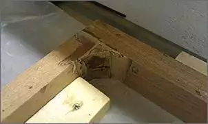

Nachdem das Holz etwas Temperatur und auch Harz und Härter ihre Sitzung auf der Heizung beendet hatten ging es daran einen Rahmen zu kleben der die Fluchtluke auf dem Vorschiff aufnehmen soll.
Natürlich nicht in der Werft sondern im Bastelkeller. Der ist mit 17° im gegensatz zur Werft schon fast tropisch warm.
In den Ecken sind kleine Klötzchen mit dem etwas zu kleinen Innenradius eingeklebt. Geschnitten aus einem Quadratischen Klotz und mir einer 74mm Bohrung. Ich habe davon zum Glück keine Fotos gemacht..... (vom Bohren)
Der Radius wird später noch ein klein wenig nachgearbeitet und die Ecken Aussen bekommen auch noch einen......

Das ganze mit einem Anschlagwinkel ausgerichtet damit die Luke auch ganz bestimmt passt.
Gruß Holger

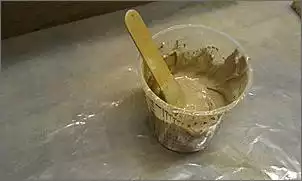

Wie auch immer.....
ich habe wahrscheinlich schon zu lange nicht mehr mit Harz gepanscht....
Vieeeeel zu viel angerührt.

Ich muss wohl erst wieder ein Gefühl für die Mengen bekommen.

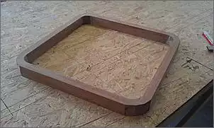

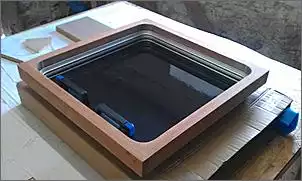

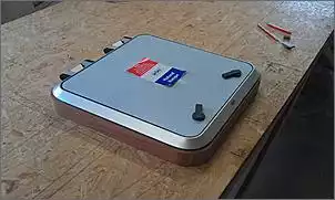

Was soll ich sagen.....
......passt.
Hits:	227
Größe:	51,2 KB

Gruß Holger
Meine Baustelle DE23.

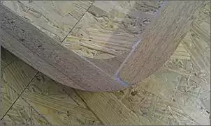

Die Außenradien mit der Kreissäge erstmal grob vorgearbeitet....
Hits:	204
Größe:	65,1 KB
Hits:	221
Größe:	60,2 KB
...... ich hätte dafür gerne mal eine Bandsäge gehabt.

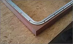

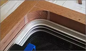

Dann mit feinem 40'er Schleifpapier und dem Excenterschleifer die Form ausgearbeitet........
Hits:	184
Größe:	54,5 KB
Hits:	199
Größe:	43,1 KB
Hits:	204
Größe:	47,2 KB
Gruß Holger
  #1509
Alt 19.04.2012, 09:25
Benutzerbild von monk
monk monk ist offline
Registriert seit: 24.08.2007
Ort: 32683 Barntrup
Beiträge: 3.099
Boot: momentan keins
Rufzeichen oder MMSI: DG7YFS

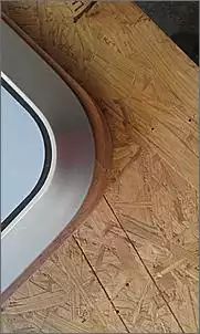

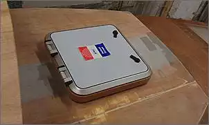

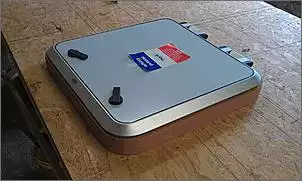

Das Ergebnis kann sich glaube ich sehen lassen.....
Hits:	214
Größe:	55,5 KB
Hits:	208
Größe:	61,8 KB
Da soll sie dann später hin.

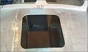

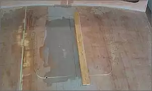

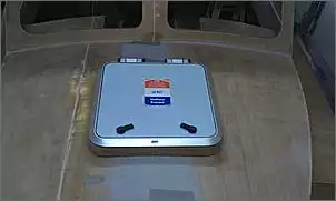

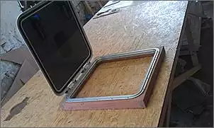

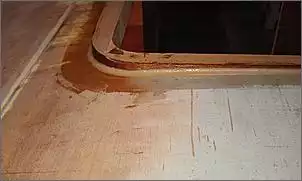

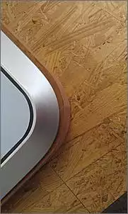

ich musste grad ein wenig schmunzeln als ich eure Diskussion über ein- oder aufbauen gelesen habe. Tom die Idee mit der Folie und dem eingedickten EP hätte von mir sein können.....
Aber zum Aufbau ist der Rahmen definitiv zu hoch........
Ich habe ein extra flache Luke gekauft und kann einen hohen Rahmen dafür nicht gebrauchen....

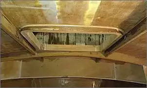

Also Einbau.......
Hits:	213
Größe:	42,1 KB
Hits:	209
Größe:	31,3 KB

Eingepasst und eingeklebt......
Hits:	488
Größe:	46,9 KB
Hits:	420
Größe:	41,5 KB
Hits:	415
Größe:	46,4 KB
Gefällt mir recht gut.....
Gruß Holger
Anhang 355966
Anhang 355967
Anhang 355968
Mir auch.....Perfekt......
Ähhhhh..... Holger.......
Ich hätte da auch noch eine Luke zum einbauen....
War Spaß
Gruß, Jörg
Anhang 355966
Anhang 355967
Anhang 355968
mir auch !
ich bin davon ausgegangen, dass der rahmen bei einbau, auf höhe innenverkleidung hätte abschliessen sollen und dafür ist er nicht hoch genug. was deine pics letzlich auch bestätigen.
gruss tom

Zitat von epoch Beitrag anzeigen
mir auch !
gruss tom
Ich hatte das einfach verschnittoptimiert geplant..... Das einzige was ich im Eifer des Gefechts vergessen habe ist das ich die Radien zum Innenraum noch fräsen wollte......
War Spaß
Hab ich mir schon gedacht......
Gruß Holger

Hi Holger,
Maße der Platten ca. 17 x 17 cm max. Höhe 3 cm
Hits:	242
Größe:	82,3 KB
Peter
