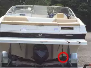

Zitat von gninneh Beitrag anzeigen
Mit dem Totalscan-Geber funktioniert das nicht. Die Tiefe ist zwar kein Problem, aber der Side-Scan von dem Geber macht das nicht mit. Allerdings habe ich den bei mir auch nur mit ca. 120° Öffnungswinkel im Silikonbett versenkt, vielleicht funktioniert es, wenn er vollständig versenkt ist. Der Totalscan-Geber gehört meiner Erfahrung nach direkt ins Wasser.
Wie die Kabeldurchführung bei der 642 sinnvoll machbar ist, kann ich natürlich als Sealine-Fahrer nicht sagen. Ich werde bei mir von unten in die Badeplattform gehen. Als Durchführung hab ich mir die zugelegt, da passt der Steckergenau durch: https://www.svb.de/de/blue-sea-syste...hfuehrung.html
Hallo Henning,
Danke, für den link , sieht ja erstmal vielversprechend aus .
Du hast recht der Totalscan Geber muss ins Wasser .
Welches Material hast genommen um alles dicht zubekommen ?

Zitat von Awandy Beitrag anzeigen
Hallo Henning,
Zum Dichtmachen nimmt man Sikaflex oder Pantera

...Danke Volker
Jetzt muss ich nur noch den richtigen und optimalen Platz hinten unter der badeplatform finden , vielleicht hat jemand das selbe Problem gehabt und nun den geeigneten Platz gefunden . Für Fotos wäre ich dankbar und diese würden mir sehr weiterhelfen .

Zitat von awandy Beitrag anzeigen
...danke volker
jetzt muss ich nur noch den richtigen und optimalen platz hinten unter der badeplatform finden , vielleicht hat jemand das selbe problem gehabt und nun den geeigneten platz gefunden . Für fotos wäre ich dankbar und diese würden mir sehr weiterhelfen .
L g
andreas
Bitteschöööööööööööön
