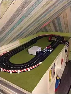

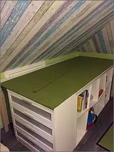

Ich habe auch nochmal gebastelt . . .
. . . und in den Plattenrand sechs Arcade Taster als Chaos-Schalter eingebaut
Erinnert mich ein wenig an einen Flipper.
Habe eine kleine Klinkenbuchse in die Control Unit eingebaut und am Start-Knopf festgelötet.
Die Schalter sind dann alle parallel angeschlossen. Funktioniert super.
Wenn während des Rennens ein Fahrer eine der Tasten drückt, stoppt die Zeit und die Wagen, incl. Ghosts-Cars halten an. Dann kann man in Ruhe aufsetzten und beim erneuten Drücken startet der Countdown neu. Tankstand bleibt erhalten.
Ich habe fünf Knöpfe im Abstand von 50 cm verteilt und einen mit etwas Abstand, damit beim nächsten Kindergeburtstag ein Erwachsenen am Rand mit aufpassen kann.
