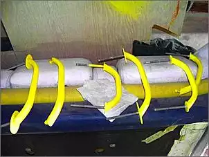

Moin Henning,
schonmal über innenbeleuchtete Grabrails nachgedacht?
http://greatlakesskipper.com/product...435-en1cl.html
Gruß, Claudius

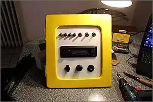

Ja, hatte ich.
Aber wenn dann anders.
Andererseits sind die Teile schon einbaufertig.

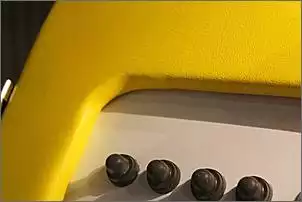

Gepulvert in RAL 1018 Zinkgelb
Hits:	166
Größe:	73,5 KB

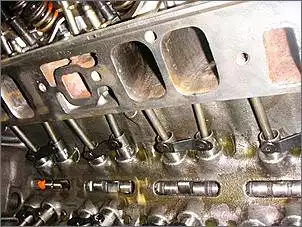

Alt 01.04.2012, 15:05

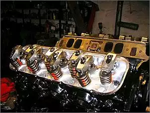

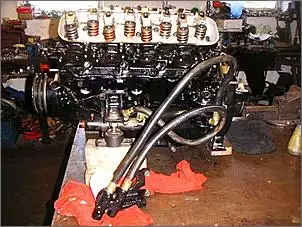

Neues aus der Motorenschmiede:
Die ersten Rollenkippheben sitzen an ihrem Platz
Hits:	167
Größe:	76,2 KB
Ebenso die Stößelstangen inkl. Hydros.
Hits:	169
Größe:	99,0 KB
Und der Rest von den Kipphebeln ist montiert
Hits:	154
Größe:	82,7 KB
Der Oelkühler ist auch an seinem Platz und der hochgelegte Oelfilter ist vorbereitet
Hits:	179
Größe:	95,4 KB

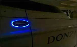

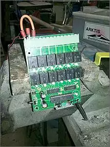

Alt 02.04.2012, 17:40

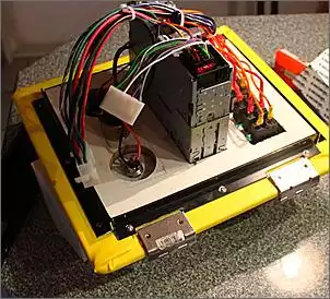

Hendrick schrieb mal was zu meinem "plug & play" Gedanken.
Nun ja, heute hatte er recht gehabt mit seinem "plug & pray"
Aber es war nicht meine Schuld, oder nur teilweise.
In der Beschreibung war ein Pluspol als Masse bezeichnet.
Nach der Fehlersuche, Electronic im Schraubstock hab ich dann irgendwann die Schaltung verstanden und die Sache korrigiert.
Hits:	154
Größe:	114,5 KB
Nun funtzt die 12 Kanal Fernbedienung
Mein Boot finde ich an jedem dunklen Anleger wieder.
Klampe Nummer 4 ist auch am Boot und leuchtet.
Hits:	161
Größe:	37,4 KB

Nun sitz ich in der E-Werkstatt (Küche) und bastel die restlichen Cupholder Beleuchtungen zusammen.
Einen Satz für mich und einen weiteren in Amber für meinen Freund Mike

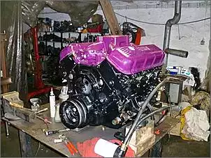

Nun kommt Farbe ins Spiel
Hits:	206
Größe:	106,8 KB
Hits:	205
Größe:	82,3 KB
Und ja, ich weiß das nicht alles perfekt im Lack ist.
Das ist aber so gewollt.
Wenn der fertige Motor bei mir ist werde ich noch einige Anbauteile aufhübschen.

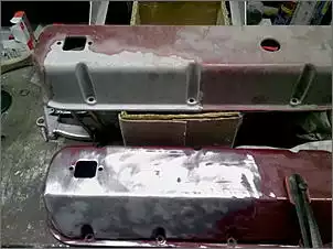

Das Rot von den Ventildeckel ist echt krass
Hör mir auf mit Rot, ich kann es nicht mehr sehen
Die roten Ventildeckel von Mikes Motor hab ich entfärbt.
Hits:	145
Größe:	91,0 KB
Erster Versuch strahlen:
Der oberer Deckel sah nach 2 Stunden so aus
Ja, ich hatte genug Luft, neues Korund Strahlmittel und eine neue Düse.
Zweiter Versuch Flamme:
Ohne Erfolg, 5 Min die Lötlampe auf eine Stelle und die Beschichtung war immer noch i.O.
Dritter Versuch mit Winkelschleifer und gezopfte Drahtbürste:
Eine dreiviertel Stunde und nicht fertig (der untere)
Also weitere Stunden mit dem Winkelschleifer und dann die Reste Abstrahlen.
Nach ca 8 Stunden waren die Dinger fertig zum Pulvern.
Ich möchte mal wissen was das für eine Beschichtung war

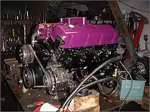

Alt 04.04.2012, 22:40

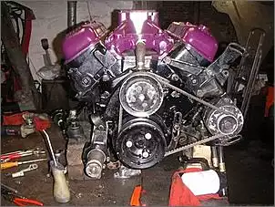

Wasserpumpe, Lima, Benzinpumpe sind dran, es geht voran......
Hits:	162
Größe:	91,2 KB
Hits:	165
Größe:	87,2 KB
Ja, die Riemenscheiben, Halterungen und anderes werden noch passend zum Rest gemacht.
Es ist so abgesprochen das der Motor technisch 1A und Einsatzbereit zu mir kommt und ich mich dann um die Optik kümmer.

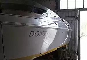

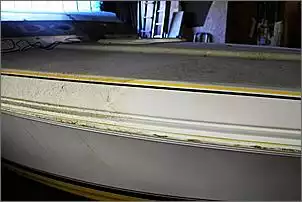

Heute war ich 9,5 Stunden in der Werft und hab 1000 Kleinigkeiten gemacht.
Nichts großartiges, nichts für ein Bild.
Obwohl, etwas poliert hab ich noch:
Hits:	175
Größe:	60,5 KB
Damit ist ca. die Hälfte der BB Seite fertig

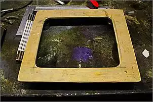

Alt 08.04.2012, 19:24

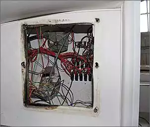

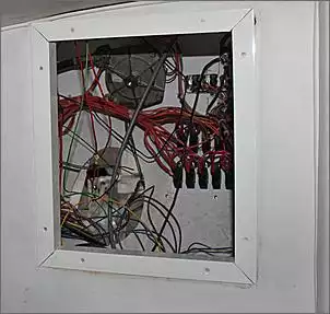

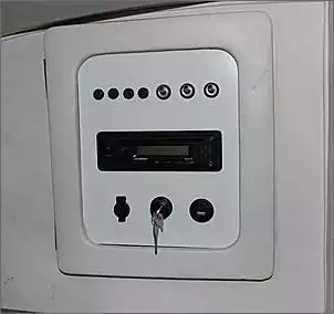

Heute hab ich mich mal in die Kajüte gewagt.
Auf dem Plan stand die Montage von dem Kasten mit Radio und anderen Sachen.
Original war die Kiste mit 6 Schrauben von der Armaturenbrett Seite Verschraubt.
Ich hatte mir überlegt das es einfach schön wäre wenn man eine Wartungsluke hinter dem Armaturenbrett hat.
Vom Originalzustand hab ich leider kein Bild
So schaut der Fachmännisch ausgesägte Ausschnitt aus
Hits:	154
Größe:	81,5 KB
Das geht ja gar nicht wenn ich da einfach eine Klappe vorbastel.
Also muß erst einmal ein Rahmen her:
4 Stück Aluwinkel in Form geschnitten, etwas Farbe, nicht verschweißt, einfach nur verschraubt und fertig ist der Rahmen

Nun den mit Neuteilen bestückten Kasten mal schnell mit Scharnieren befestigen, so war der Plan
Hits:	147
Größe:	54,9 KB

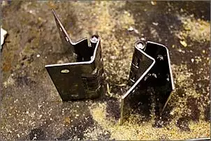

Da ich keine gekröpften Edelstahl Scharniere hatte hab ich mir schnell welche angefertigt
Hits:	132
Größe:	97,2 KB
Dummerweise hielten die Schrauben nicht, welch Wunder wenn das Holz vergammelt ist
Hits:	127
Größe:	103,7 KB
Also in der Restekiste ein Stück wasserfestes Sperrholz gesucht und zurecht gesägt.
Hits:	129
Größe:	96,1 KB
Nun noch ein Stück Kunstleder gesucht und gefunden, fertig ist ein weiteres Neuteil
Hits:	140
Größe:	81,6 KB
Auch die Scharniere halten nun
Hits:	145
Größe:	117,6 KB
Für meine erste eigene Polsterarbeit bin ich auf die Innenrundungen richtig stolz.
Hits:	133
Größe:	48,0 KB
