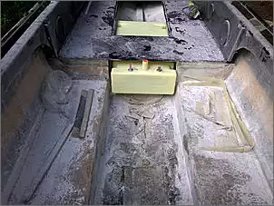

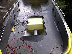

geiles bild , ist ein ich glaube 28 cm hoher tank. mußte das bodenkreuz ein wenig flacher machen und habe dann neu verstärkt. passt ganz gut. bilder kommen noch. tank schaut allerdings ein wenig unter dem steuerstand raus, wegen dem tankstutzen

so soll das dann aussehen

kommt aber wieder ein breiter steuerstand rein, der über die ganze breite geht, dann ist der tank auch nicht mehr zu sehen.

Die Anbauhöhe schreib ich noch rein. Habe einen 24 Laser drauf, kam aber noch noch nicht dazu zu prüfen ob der den rausdreht. Man kann die Höhe auf den Bildern nicht sehen, da es vorher ein Flipper mit Wartburg war und ich ihn hinten völlig neu gestaltet habe. Hoffe es hält , ansonsten mach ich noch Bilder rein. Zu den Umbauten, Spiegel, Heck und Seiten wie üblich verstärkt. Im Bug ein 60 Liter Tank der Öltank und im Frühjahr noch die Batterie. Wenn vorn einer sitzt geht die spitze recht schnell runter, aber allein hat er da kleine Probleme. Hatte allerdings Batterie und Öltank beim probieren hinten, und der Tank war auch nur viertel voll. Da merkt man das der v4 doch ein wenig schwerer ist, aber nächstes Jahr mal ein wenig probieren.
