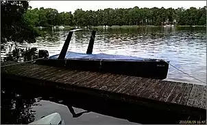

Im Bettchen (am Steg) Klicken Sie auf die Grafik für eine größere Ansicht
