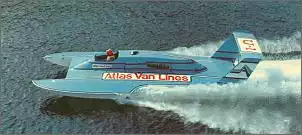

Standard Die "große" Atlas Van Lines, genannt "The Blue Blaster"
sieht meiner kleinen schon irgendwie ähnlich

Wenn es das Gewicht zulässt wird die kleine Blue Blaster identisch wie auf dem ersten Bild der großen Blaster, incl. Kanzel und Heckspoiler.

Beruhigend, dass dein Vorbild doch keine geschlossene Kanzel hat ;)
Sieht klasse aus
