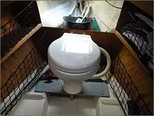

Für meine Frau und meine Tochter ist auch der „Kloraum mit Tür“ ein absolutes muss.

Man sitzt da hoch und kann unbemerkt durch die runden Fenster alles sehen ohne selbst im Mittelpunkt zu sitzen. Man hat seine Ruhe. Das Bild ist schlecht geworden.Ärgerlich war aber immer den vollen Fäkalientank durch die Kajüte raus zu wuchten. Plemper, plember, tropf, tropf, wer kennt das nicht.
Das hörte auf, nachdem das Chemieklo durch ein Keramik-WC mit Zerhacker und Fäkalientank ersetzt wurde. Das Spülwasser befindet sich in einem flexiblen Tank im Bug neben dem Anker. Befüllung von Außen mit Frisch oder Müritzwasser. An der Müritz ist ja an jeder Ecke eine Absaugstation.

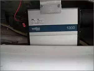

Der Entschluss auch eine die Wallas Petroleum Kajütheizung zu kaufen hat was. Auspuff nach außen, Warmluft in die Kajüte. Statt zitternd durchnässt sein Schicksal auszuhalten, lieber in Unterhose im Warmen zu sitzen wenn`s draußen saut. Das Wetter schlug oft genug um. Auch wenn es Nachts kalt wurde, waren wir ganz froh, wenn es wenigstens drinnen warm war.

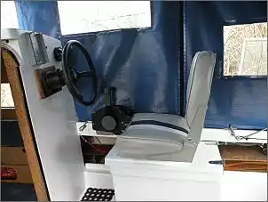

Unterm Fahrersitz saß immer eine Kompressorkühlbox.(Jetzt im Wohnmobil). Strom gibt es immer reichlich. Vom Motor und vom Solarpanel.

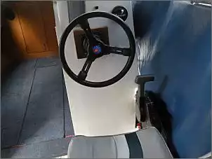

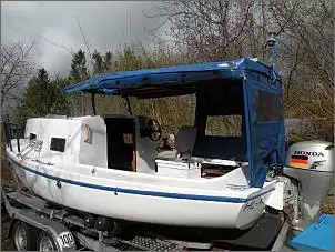

Der Johnson Motor war doch nervig laut. Er wurde durch einen 8Ps - 2 Zylinder Honda mit E-Start und Lichtmaschine ersetzt. Knapp über Leerlauf erreicht er leise, vibrationsarm, die mir angenehme Reisegeschwindigkeit von 9Kmh. Bei Vollgas geht es ausgesteift mit gut 11Kmh durch nervige kurze knappe Wellen, oder zur Schleuse wenn die gleich zumacht.
Auch die Teleflex Steuerung gefiel mir von wegen des Lenkspiels nicht. Da ist jetzt die Hydrauliksteuerung um Welten präziser.

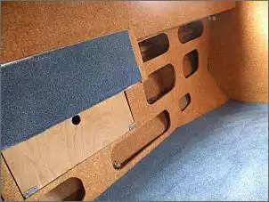

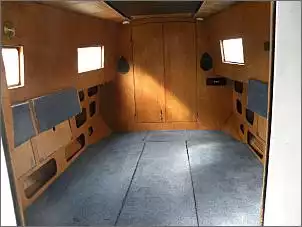

Wir dehnten unser Gebiet nämlich auf die Müritz aus. Mein Lieblingsgebiet. Das Boot ist ja nun trotz der Vollausstattung nicht größer geworden. Die Liegefläche ist 140cm breit. Eine Seite ist 194cm, die Andere 190cm lang. Also genial für 2 Personen.
Name:	Innen zum Bug (1).jpg
Hits:	13
Größe:	132,0 KB
Name:	Innen zum Bug (2).jpg
Hits:	13
Größe:	108,7 KB

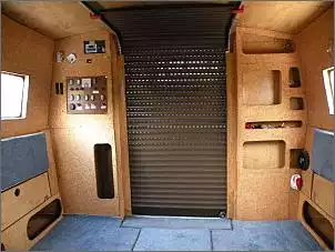

Die Idee einen Rollladen als Tür zu nehmen hat den Vorteil das keine Tür,Schott, Klappe im Weg ist. Geöffnet verschwindet er unterm Dach. Wenn man ihn leicht hochgezogen fixiert, kommt Luft rein, aber keine Mücke.
Name:	Rollladen halb zu.jpg
Hits:	12
Größe:	130,2 KB
Name:	Rollladen unter Decke.jpg
Hits:	10
Größe:	107,7 KB

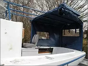

Auch wenn die „Kuchenbude ungewohnt“ aussieht, was mir schnurz ist, es ist eben sehr praktisch geworden. Man kann das Dach halb weg klappen, die Seiten und Heckplanen hochrollen oder abhängen die Scheiben hoch oder runter klappen, immer ganz nach Windrichtung, Sonne oder Temperatur.
Name:	Backbord offen.jpg
Hits:	16
Größe:	150,6 KB
Name:	Backbord Dach offen.jpg
Hits:	9
Größe:	154,4 KB
