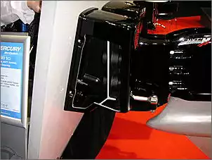

Und bei X-Haust gehen die Abgase durchs Schalldämpfungsystem und dann erst nach draussen, dh das ist nicht nur ne tiefergelegte Abgasführung!
In Düsseldorf stand davon eine Offene Version mit CE
Anhang 126227
:mrgr een:
Henning mach dir keine Gedanke, deine Donzi ist leise genung....obwohl ich glaube ich muß sie nochmal Probefahren
Anhang 126227
Geiles Pic mit dem Schnittbild
MFG René
