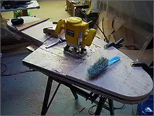

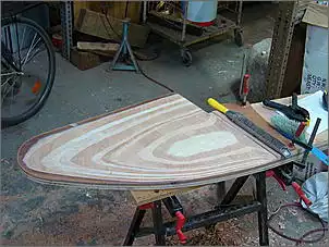

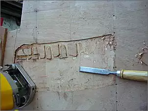

So, die erste Seite ist jetzt profiliert.
Nachdem ihr mich richtig bange gemacht habt und ich mir schon einmal einen Surformhobel gekauft hatte, ging die Arbeit mit dem ganz normalen Putzhobel am einfachsten. Nix iiiih bäh! Das Messer sollte aber scharf sein.
Hits:	762
Größe:	45,6 KB
Allerdings hatte ich vorher Niveauterrassen gefräst, dies aber nicht durchgängig wie man dem Foto nach glauben mag, sondern zuerst fräste ich Stege und dann Inseln von ca. 3x2 cm,welche ich dann einfach mit dem Stecheisen von der Platte entfernte. ( Wenn ich daran denke, stelle ich Morgen noch ein Foto dazu ein.)
Erst jetzt kam der Putzhobel zum Einsatz und die Arbeit war wirklich leicht, abgesehen von der Hitze, ich hatte 35°C in der Halle und zum Überfluss schien mir die Sonne durch das Dachfenster auf den Arbeitsplatz. Den Saunagang habe ich mir diese Woche jetzt gespart.

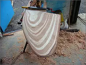

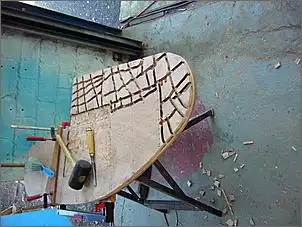

Hier ist das versprochene Foto vom Gitterwerk dabei. Es sind zwei geworden.
Hits:	702
Größe:	39,2 KB
Hits:	714
Größe:	49,1 KB
Die zweite Hälfte ist jetzt auch profiliert und es fehlen nur noch die Löcher für die Aufhängung und das Seil zum Justieren des Ruders.
Die Vorderkante muß noch abgerundet und die Hälften noch einmal mit frischem Kopf verglichen, sowie feingearbeitet werden.
Dann wird das Ganze in Glasfaser gepackt und unterhalb der WL, wie der Rumpf mit Kupferpulver in Epoxi gestrichen.

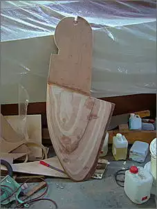

War am Nachmittag noch mal schwer fleißig.
Jetzt ist das Ruderblatt fertig, incl. Nut für das Ende zum Fieren.
Die Glasfaser kann kommen, d.h. ich überlege noch unten im Radius einen Messingstreifen einzusetzen, damit es bei einer Grundberührung nicht gleich eine Delle verpasst bekommt.

Hallo Robert,
das sieht doch klasse aus. Ich würde anstelle des Messingstreifens evl. eine Lage mehr Glas an der Kante nehmen.

Ich würde auch eine Verstärkung an die Kante anbringen.
Robert, kannste das Blatt so wie es jetzt ist bitte nochmal wiegen?

Du kannst die Kante auch mit angedicktem (Glasfasern) Epoxy verstärken, indem du so viel Holz von der Kante entfernst, wie die Verstärkung dick werden soll. Dann klebst du von einer Seite Tape entsprechemd überstehend an die Kante und füllst das was du an Holz entfernt hast mit Epoxy auf. Nach dem Trocknen muß nur noch verschliffen werden. Du hast einen harte Epoxykant die etwas aushält, dicht ist und auch mal ausgebessert werden kann. Bei Holzpaddeln macht man das teilweise auch so.
Grüsse

Hallo Robert!
Da stimme ich Holger zu! Da hast Du nun so ein schönes Profil gehobelt, das würde ich mir nicht durch eine Messingschiene kaputt machen. Unsauberer Strömungsverlauf könnte auch Vibrationen verursachen!

Eine Schiene würde es nicht werden, nur ein Streifen mit rundem Profil. Dieser Streifen würde mit Epoxy aufgeleimt und darüber die Glasfaser laminiert. Vorher müßte natürlich die gleiche Stärke vom Holz abgetragen werden.
Nun ja, so richtig bin ich nicht motiviert, die Fummelsarbeit sieht keiner, kostet bestimmt einen Tag und ob es was bringt?
Ich habe auch noch Dynelgewebe wenn ich davon auf der Kante, unter der Glasfaser aufbringe, das müßte doch reichen?

Nicht drunter, sondern drüber wegen der guten Abriebfestigkeit! Das reicht dann bestimmt!

@ Chris - es wiegt genau 11kg, gefühlte 20, also waren es vorher bestimmt 15.

11Kg ist doch ok - damit bist du doch zufrieden, oder?

Auf alle Fälle, das ist besser als erwartet, da kann der Motor glatt 3kg mehr wiegen.

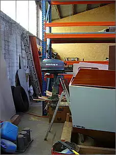

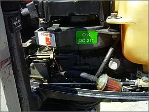

Mal ein erstes Bild von meiner grauen Eminenz.
Hits:	862
Größe:	42,6 KB
Für so wenig Geld muß man allerdings noch ein wenig an der Kosmetik arbeiten.
Das Unterwasserteil ist noch voller Algen und der Impeller, vor zwei Jahren, zu Beginn der Saison, frisch gewechselt, scheint auch mit zugewachsen.
Es gibt im Moment noch keinen Kühlstrahl, der Verkäufer, mein Bootsnachbar, versicherte mir, daß das Ding nach einer Reinigung wieder flott wird.
Er hat das Ding nach dem letzten Gebrauch vor 2 Jahren einfach in die Ecke gestellt und vergessen.
Der Motor schnurrt wie ein Kätzchen und das Getriebe läuft locker und ruckfrei in beide Richtungen, Hauptsache!!
Ach ja er wiegt mit ca. 1Liter Saft ungefähr 20kg.

Noch ganz voll des Glückes meinen AB so schnell gefunden zu haben ein kleines Video.
Wie Mann hört, die Frau ist Seglerin .. Baah

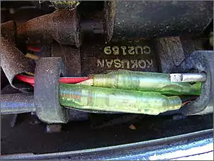

Nach dreistündiger Reinigungsprozedur lief endlich der Kontrollstrahl. .. nur für hartgesottene ..
Welche der Nummern an dem AB ist eigentlich die Gerätenummer?
Suche immer nach einer Plakette, finde aber nichts ..
Diese, oderKlicken Sie auf die Grafik für eine größere Ansicht

diese?, Sorry auf'm Kopf Klicken Sie auf die Grafik für eine größere Ansicht

Jetzt habe ich es: sie steht auf dem Froststopfen!
Laut Herrn Gröver (Propeller Gröver) ist mein Mariner eigentlich ein Yamaha und braucht einen Yamahapropeller. Leider gibt es hier keinen Schubpropeller nur einen mit 6er Steigung, na immerhin, besser als nix.
