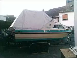

Dieses "Fahr/Camperverdeck" habe ich auch selber genäht. Auf jeder seite sind 2 Reißverschlüße eingenäht. Diese stammten aus einem alten Zelt.
Hits:	608
Größe:	26,6 KB
Hits:	601
Größe:	55,4 KB
Das Material war PVC Gewebeplane und nach einer Saison undicht. Schade eigendlich.
Anhang 121578
Anhang 121580
Hi Borne das sieht aber nach PE Bändchengewebe aus .
Das sind die Billigplanen aus dem Baumarkt und die sind nicht UV stabil PVC Planen die ich meine sind diese Planen die auf den LKW Ladeflächen sind und die halten .
Da von gibt es dicke zu schwer, und dünnere .
Polyethylen ( PE) ist nicht stabil gegen UV und das Gewebe sind eben diese Bändchen . Polyvinylchlorid ist etwas anderes ,die Planen haben ein Glasfasergewebe das Du normal auch zum laminieren brauchen könntest und sind dadurch auch extrem reissfest.
Egal bau ein neues Verdeck mit guter Plane
§ 1 jeder macht seins
Gruß Andreas
Moin Andreas
Da hast du recht, PE nicht PVC. Das verwechsel ich immer.
Die Liegepersening in meinem verlinkten Tööt ist/war aus LKW Plane.
Eine neue bauen wird sich nicht lohnen, das Boot habe ich nicht mehr.
Hab jetzt ein Schlauchboot, da muß aber auch noch was verdecktechniches gemacht werden.
Gruß aus dem Westerwald. Frank

Schritt 3:
Jetzt kann sich überlegt werden, welche Gestängeart genutz werden soll.
Bei längern Plichten reicht i.d.R. eine einfaches Klappverdeckgestänge nicht aus, das Verdeck ordentlich zu tragen, ohne den Zutritt zur Plicht etc. zu behindern. Hier sollten dann lieber 2 Klappgestänge mit jeweils einem Ausleger genutz werden.
Bei der festen Montage muß ggfs. noch ein drittes Stützrohr montiert werden.
Hits:	570
Größe:	21,8 KB
ID:	121620   Klicken Sie auf die Grafik für eine größere Ansicht
Hits:	568
Größe:	21,4 KB

Schritt 4:
Nach der Montage des Gestänges wird dieses nun mit stabilen Schnüren so fixiert, wie es später sein soll. Dann kann mit dem Messen des benötigten Stoffes bedonnen werden.
Beachte: Die ermittelten Maße müssen zuzüglich ca. 10-20cm bestellt/gekauft werden, damit diese Übermaße zum Annähen/Umnähen etc. genutz werden können.
Hits:	563
Größe:	17,9 KB

Alternative = Nutzung eines vorhandenen Bimini`s:
Falls bereits ein Biminiverdeck vorhanden ist, kann man sich den ganzen Gestängebau auch sparen und nutzt dieses. Dann sind lediglich am Stoff ringsum Halterungen für die Front-, Heck- und Seitenteile zu montieren. Eventuell ist in diesem Bereich eine Verstärung notwendig.
Hier ein Beispiel:
Nachtrag: Heute abend geht`s weiter mit der Öffnungen und der Befestigung am Boot. Das muß ich erst mal wieder zeichnen...
Hits:	566
Größe:	22,2 KB
Geändert von FALKE (21.02.2009 um 11:35 Uhr) Grund: Nachtrag

Genauso habe ich es gemacht. Habe mein vorhandenes Biminigestänge verwendet. Da ich mich jedoch nicht über das Nähen getraut habe, habe ich es halt für etliche Teuro machen lassen. Vor allem mein Wunsch alles so durchsichtig wie möglich zu machen, hat mich von eigenen Experimenten abgehalten. Ich hatte zuviel Angst, dass die Folienfenster reissen, nicht fachmännisch eingenäht sind, die schmalen Stoffstege usw....
Dann vor allem die vielen Reisverschlüsse , ich kann halt jetzt auch alles rundherum hochrollen.
Also, wer nicht wirklich gut mit einer Nähmaschine umgehen kann, bringt das glaube ich nicht wirklich hin.
Hätte ich mich zum Selbstbau entschlossen, dann hätte ich wahrscheinlich auch eher geklebt und geknöpfelt .
Am Schluß auch noch ein einfaches Beispiel für ein Camperverdeck, für den selben Bootstyp. man kann halt damit im geschlossenen Zustand nicht fahren
Ein wichtiger Hinweis noch. Achtet darauf, dass euch das Gestänge beim Ein- und Aussteigen nicht zusehr im Weg ist. Ich habe darauf leider nicht so sehr geachtet. Ich muss ganz schön herumturnen - aber es geht noch so halbwegs.
LG Johannes
Hits:	548
Größe:	54,2 KB
ID:	121647   Klicken Sie auf die Grafik für eine größere Ansicht
Hits:	558
Größe:	48,5 KB
ID:	121648   Klicken Sie auf die Grafik für eine größere Ansicht
Hits:	563
Größe:	53,2 KB
Hits:	550
Größe:	27,0 KB
