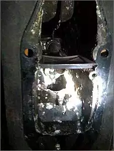

So nun weiter bei der Fehlersuche. Ich nehms vorweg. Glaube nicht, dass hier die Ursache war, jedoch gut es zerlegt zu haben
Die Finger sind heute bei "freundlichen 3 Grad" nicht ganz so krumm geworden.
  • Nach dem Öl ablassen, den Bottich nicht so weit weg stellen. Wenn das UWT abgezogen wird kommt nochmal ein Schluck von oben...
  • Es sind derer 7 Schrauben, nicht die eine die von unten unter der Opferannode liegt vergessen
  • Wenn es beim lösen des UWT plötzlich stinkt, muß das nicht unbedingt Euer Kumpel gewesen sein, es könnte auch wie bei mir fauliges Restwasser sein, was in einer kleinen Pfütze im Antrieb verbleiben ist

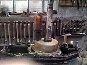

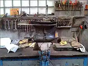

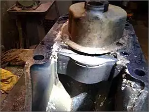

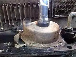

Hier ist das UWT in seiner gazen Pracht. (Ok, ich weiß, es gibt schönere)
Name:	uwt die ganze pracht.jpg
Hits:	206
Größe:	44,6 KB

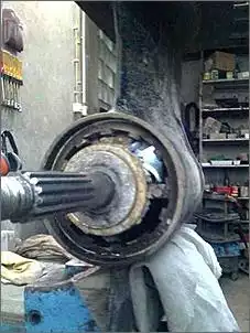

Bei der Demontage sind mir gleich die Verbindungsstücke vom Impellergehäuse zum Steigrohr entgegengekommen. Ich dachte schon hurra, das ist es.
Die Spuren an den beiden Teilen und am Gehäuse zeigen aber, dass die Dinger auch da gesessen haben müssen wo sie hingehören.
So sollte/müsste es sein.
Name:	uwt assembly.jpg
Hits:	227
Größe:	40,3 KB

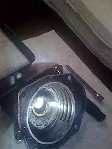

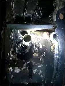

Den Blick nach oben gerichtet in das obere Getriebeteil zeigt m. M. nichts außergewöhnliches. Das Steigrohr und ein paar "Seepocken" sowie die Kunststoff Zwischenwand, damit der "Rubberplug" auch da sitzen bleibt wo er soll.
Zwei Detail-Ansichten.
Hits:	211
Größe:	31,1 KB
Name:	upper case sieht ok aus.jpg
Hits:	195
Größe:	30,1 KB

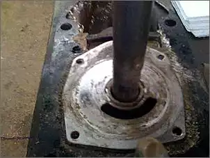

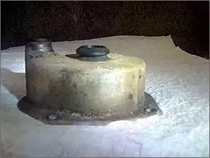

Den Rubberplug mal näher betrachtet und auch herausgenommen. Er hat innen eine kleine Dichtlippe die auch OK ist. Wasser bzw. Abgas kann hier nicht wesentlich vorbei und in die Impellerpumpe kommen.
Hits:	197
Größe:	34,0 KB
Ich hatte mir ein altes Alpha angesehen, eines ohne diesem Gummistück und muss sagen, wer noch ein alten Alpha drauf hat und ihn sowieso zerlegt, macht den Rubberplug rein. (Gibts hier im Forum)
Weiter gehts....

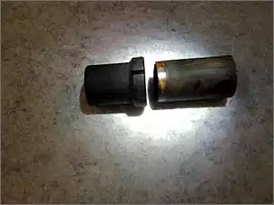

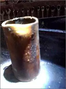

Jo, das Kunststoffrohr, das m.M. nur als Niederhalter für die Verbindungskupplung Impeller/Steigrohr dient hat sich etwas meiner Abwasser und Abgastemperatur hingegeben. Der Tipp kam von Euch, muss mal gucken von wem
Aber seine Funktion hatte es noch, denke ich.
Name:	abstandsbuche zu heiß.jpg
Hits:	194
Größe:	24,4 KB
Fügt man das Kunststoffrohr und die Kupplung zusammen, fällt einem ein Schlitz auf, ist wohl damit es nicht ganz so doll nach "Kumpel" riecht und dass der Wasserzuweg leerlaufen kann.
Hits:	206
Größe:	22,4 KB

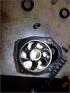

Na dann das Impellergehäuse runter. Nett, ist auch eine M6 mit drin Was man alles so für sein Geld bekommt
Nun ja, tut der Sache keinen Abbruch.
Name:	impeller montage.jpg
Hits:	207
Größe:	40,6 KB
FRAGE: Reicht die flache Stelle ohne Farbe im Bild unterhalb des Rubberplugs aus, um den Effekt der Überhitzung herbei zu führen?
Das Gehäuse mit eingelegtem Impeller. Schön zu sehen wie die Pumpwirkung zu stande kommt. Von links unten kommt das Wasser durch die Stege im UWT nach oben. Der Raum zwischen den Impellerflügeln ist groß. Er dreht sich von unten betrachtet gegen den Uhrzeigersinn. Dabei wird die Kammer zwischen den Flügeln kleiner und der Druck steigt, sodass das Wasser dann nach rechts durch die Schlitze im Gehäuse ausweicht. Dreht er sich kontinuierlich so fördert er von links unten nach rechts oben. Das der Impeller dabei Schwerstarbeit leistet und Schwebstoffe und gar Sand aus dem Wasser mit uckeln muss, macht einem klar, dass man den Burschen schon mal tauschen sollte. Besser zu früh als.... (Gibbet auch hier im Forum...)
Name:	impeller im gehäuse.jpg
Hits:	200
Größe:	34,2 KB

und hier das Gehäuse von innen, auch nicht mehr überall perfekt tragend.
Name:	impellergehäuse innen.jpg
Hits:	206
Größe:	24,5 KB
FRAGE: Die Dichtung zwischen Impellergehäuse und Antriebswelle soll laut "Buch" mit einem Werkzeug eingesetzt werden. Sitz der Dichtring nur so wie im Bild gezeigt oben auf, oder wird er mit seiner unteren Lippe in das Gehäsue eingedrückt. Bei mir saß er nur auf. Frage mich was das dann mit dem Werkzeug soll. Natürlich könnte ich hier einen Druckverlust und auch Abgase in den Kühlkreislauf bekommen. Da der Spalt zwischen Gehäuse und Welle aber sehr klein ist, ist es eh fraglcih ob man den Ring da nachträglich zwischen bekommt. Nur wie hält er vertikal? Hier wäre doch ein Ansatz, wenn ich mir das gerade so überlege
Name:	impellergehäuse mit dichtung.jpg
Hits:	193
Größe:	25,9 KB
Für weitere Tipps bin ich Euch dankbar und hoffe gleichermaßen, dass dem einen oder anderen diese Doku nützt.
Mache neue top Liste (der böse Kopf und immer noch der Wärmetauscher)
