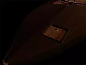

Hits:	668
Größe:	20,4 KB
Idee war halt seitlich mit ner Eingrenzung aus Holz. Allerdings runder und aus einem Stück.
Aber lieber MarcM, und das ist ja das Schöne hier, deine Idee bringt mich zum Grübeln:
An deinem Photo gefällt mir persönlich nicht, dass das Deck wie hart ausgesägt aussieht. Mir gefällt quasi diese DEckskante nicht.
Ich werde hierzu mal in einer ruhigen Minute ein paar Entwürfe machen. Vielleicht kann ich ja deine Idee, bzw. den aktuellen Standard, mit irgendwas schönem aus Holz kombinieren... Ich werde mal schauen! Grüße und Danke.
Allerdings muß ich daran erinnern, dass der Eigner die Entscheidung fällt. Ne, Plaas!
Grüße,
tomek
Ich habe eine Signatur.

Also das Loch im Deck würd ich zumachen.
Ich würde auch diesen Knick nicht mehr ins Deck machen, sondern das Vordeck rund darüber biegen. Naja, Geschmackssache.
Wenn du dir einen Luncher in den Bug bauen willst musst du zunächst ein Alurohr vorn einbauen, so stabil das es die komplette Vorstagspannung hält.
Ich hatte damals einfach ein 60mm Rohr mit 3mm Wandstärke einlaminiert, war aber auch ein GFK Boot.
So macht Mader das:
Ich persönlich find den offenen Bug schöner als so eine nicht mittig eingesetzte Trompete.
Naja, viel Spaß jedenfalls bei den weiteren Arbeiten, ich quäl mich grad mit dem Bau eines Eisseglers ab, nachdem ich beschlossen hab dass neubauen einfacher als restaurieren ist.
Grüßle
